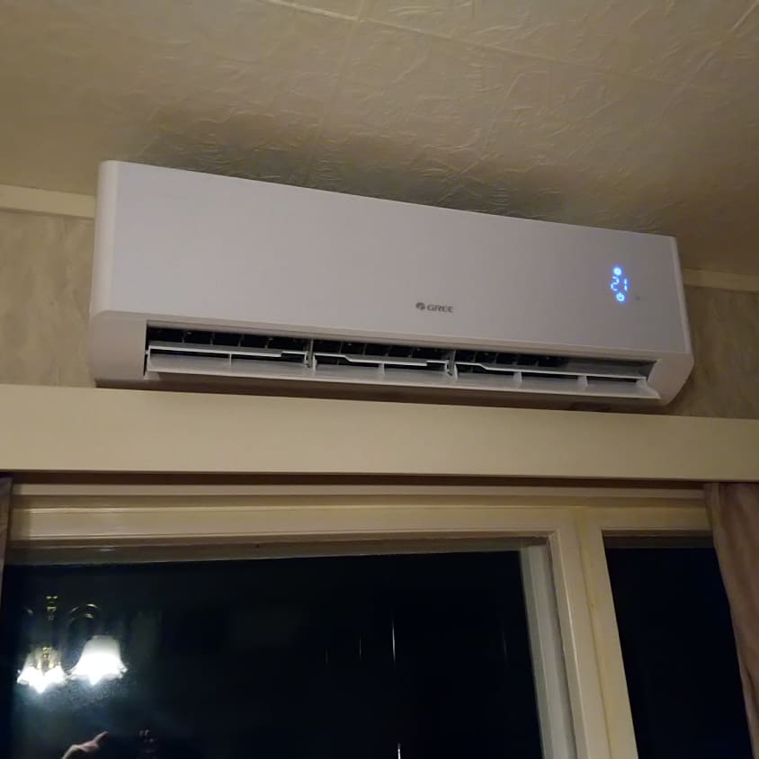

Keskiviikkona pitäisi pumppujen hurrata :)
Tulee asuinkerrokseen oma 5kw pumppu ja yläkertaan ja kellariin yhdistelmälaite, yksi ulkoyksikkö ja kaksi sisäyksikköä.
Gree Multi Split 1+2 https://www.scanvarm.fi/tuote/gree-r32- ... mpopumppu/
ja
Gree Amber 25 https://www.scanvarm.fi/tuote/gree-ambe ... mpopumppu/
Se miksi noi sitten valikoitui niin oikeastaan valinta tehtiin kolmen väliltä jotka tuli paikanpäälle katsomaan ja kertoivat miten homma toteutetaan, 3 sähköpostitarjousta sain muuten.
Greenillä oli uudet R32 kylmäaineet, muut oli vanhalla. asuinkerroksen härveli on parasta energialuokkaa ja sopiva tähän. kiinnostaa kokeilla yhdistelmälaitetta ja se sopinee ylä- ja alakertaan, kellariin saa +8 ylläpitolämpötilan kun muissa oli +10. ylös tulee +16 peruslämpö mitä on nopea nostaa kun Saila askartelee yläkerrassa, jospa se piisaa myös ulkoyksikön sulanapitoon, aika näyttää... Jämptin oloinen asentaja/myyjä ja hinta oli "järkevä". sitäpä en muista, oliko muissa tarjotuissa takkatoimintoa mutta ainakin keskikerrokseen tulevassa on, asennus on olohuoneeseen johon tulee tulisija. Joku "etähallinta" tossa kai on mutta siihen en perehtynyt tarkemmin.

Tänään eka pumppu lähti jo pyörimään, huomenna kaksi lisää :)

Olen aina ihmetellyt tota hinkua asentaa pumppu katon rajaan miltei kiinni. Miten ne kennot sieltä oikeasti putsataan, etenkin se takimmainen, joka on seinän puolella?
Ropeli irti ja puhalletaan paska kennon läpi tulosuuntaan ja toivotaan, että imuri nappaa sen kiinni?

Meille neuvottiin vain imuroimaan ne irrotettavat suodatinverkot kerran kuussa. Siitäpä muistinkin, ett alkaa olla aika.
Muusta puhdistuksesta suositteli tilaamaan huoltajan, oliko parin vuoden välein.

Lämpöpumput palstalla on aiheesta paljon materiaalia ja montakin konstia. Itse olen käyttänyt paineilmaa ja imuria. Parempi olisi pestä hommaan tarkoitetulla pesuaineella kenno ja puhallin.

Ite olen purkanut sisäyksikön kuoret pois ja ottanut ropelin irti. Toluvedellä painepullosta pesua kennojen harjaamisen ja imuroinnin jälkeen.
Minusta on tärkeää päästä yläkautta putsaamaan ja näkemään, mitä tekee. Se kuitenkin puhaltaa kaiken sen ilman itsensä läpi ihmisten hengitettäväksi.

Kolme konetta nyt tekee lämmintä, 4160€ miinus kotitalousvähennys. Kai jotain kilisee säästöpossuunkin. Tasaisempi on lämpö ja vähemmän vedon tunnetta.
Jämpti myyjä/asentaja, ei voi kun kehua.
