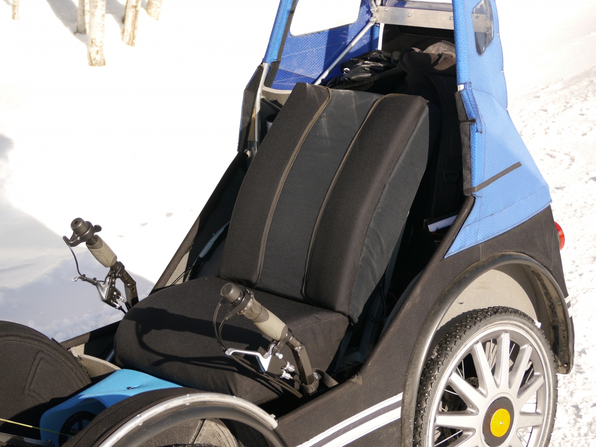

Päällystys tuntuu olevan PodRiden valmistuksessa ongelma:
PodRide kirjoitti:
We also need to come up with a way to best stretch and fasten the fabric to the frame. This is much trickier than you would imagine. Whilst the fabric is well attached to the frame on the prototype, it was a time consuming matter to do so, and we want to make it cost effective for mass production, and much easier and quicker for you to apply the fabric to the frame.

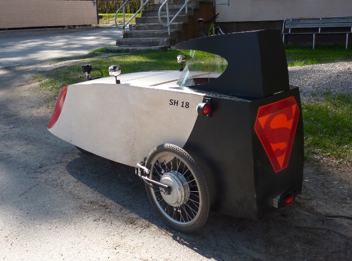

Entä SH18?
14.5.13 SH18.1.jpg (129.09 KiB) Katsottu 6431 kertaa

Nelipyöräisestä on toiminnallisuutensa puitteissa helppo tehdä lyhyempi kuin tadpole, sillä takapyörät mahtuvat istuimen selkänojan sivuilla edemmäs. Nelipyörästä saa myös lyhyemmän kuin delta, sillä etupyörät saa jalkojen sivuille. Vain MBB delta on mahdollista tehdä lyhyemmäksi.

Kun kerran säilytystila on kortilla, niin taakse kaksi rengasta ja silleen että koko sukkulan saa kipattua perälleen pystyyn. Nelipyöräisestä saa helposti tehty lyhyemmän kuin trikestä - Podride on jopa alta 2 metriäsize=85[/size] - eli matalakin tila käy.
