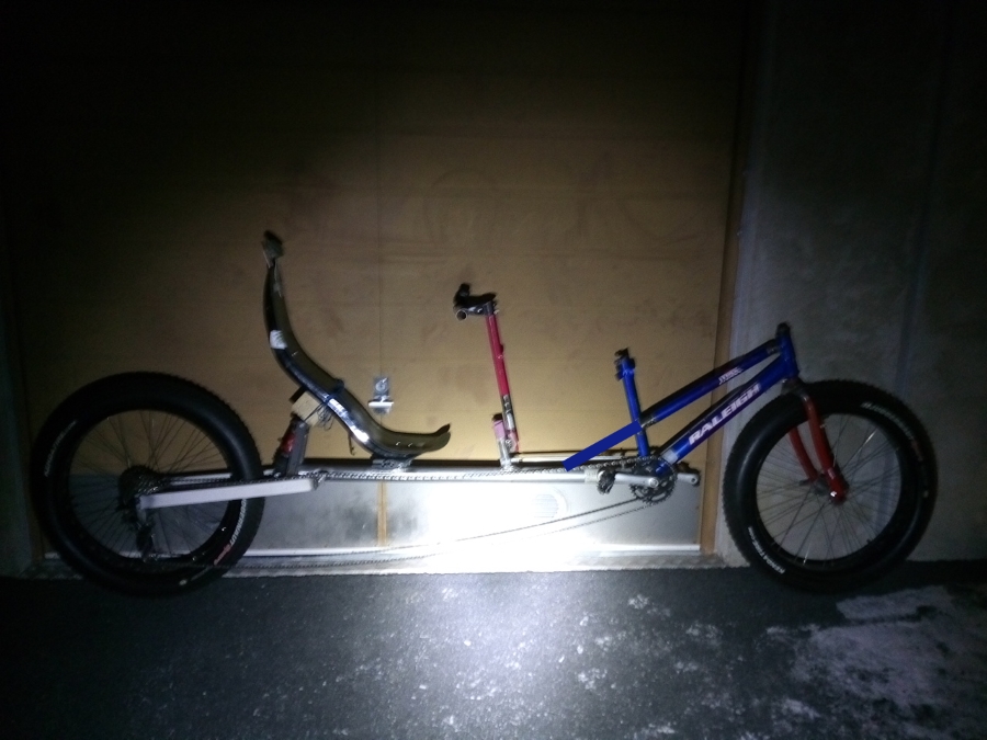

Uusi tanko jotakuinkin paikallaan, piti het käydä testilenkillä. 6 km meni että heilahti.
Re: Pitkä paksutin, LSL
samuel kirjoitti:
Ketju tais rapista kivasti. Tuleeko siihen mimmoinen ratkaisu, ettei napsi haarukkaan.
Kun istuu kyytiin ja polkee niin ketju kireenä ei ota haarukkaan kiinni. Paluuketjulle laitoin potkulaudan renkaasta tehdyn rissan rautalangalla roikkumaan.
Jos huomenna ei sada lunta niin töihin polkaisen. Muutaman vaihteenkin sain pelittämään.

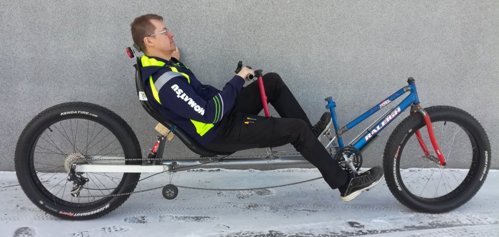

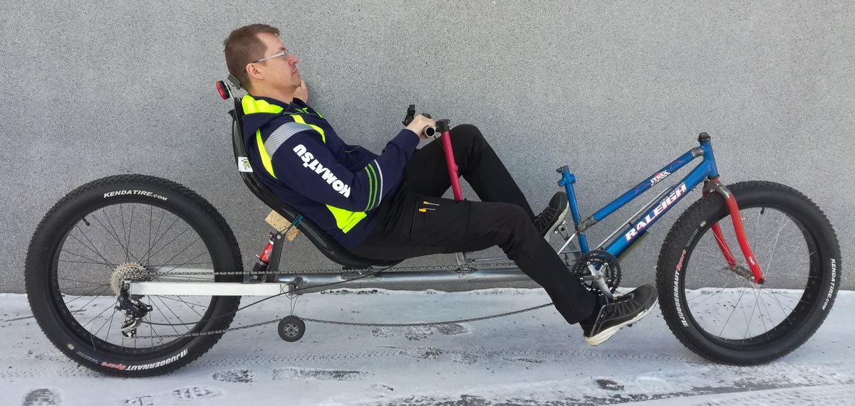

Aamulla töihin ajettu, kyllä huomaa että on 5 viikon tauko fillaroinnista. :oops:
Jarruja ei ole, mutta vaihteet on. Takanavassa alkoi joku kihnuttamaan ja vinkumaan puolessa välissä matkaa, täytyy purkaa ja tarkistaa.
Ajoasento on aika jees, suora ohjaustanko vääntää ranteita eli sille vielä modausta.
Takana n. 2 bar paine että rullaa edes vähän.
Viestit: 17895
Rentoa menoa :)
Ps. Tarviiko noin pitkä runko ja läskirenkaat enää muuta joustoa?
Viestit: 1561
Rentoa menoa :)
Mietin asiaa jonkun aikaa mutta kun iskari on olemassa niin käytin. On letkeää ajaa rotvallia päin ja pienellä töyssähdyksellä mennä yli.
Eturenkaalla painoa 42 kg ja takarenkaalla 66 kg, josta kuskin osuus n. 85kg.
Viestit: 7579
Aika kevyt on 23kg. Osasinko laskea? Ajoasento on tosi leppoisan näköinen. Talvipyörässä pitääkin olla polkimet alhaalla ja penkki aika pystyssä, ettei silmälasit muuraannu (hengityksestä) umpeen heti lähtiessä.

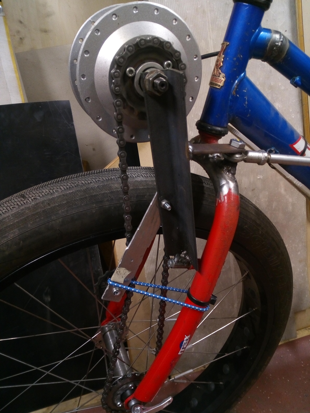

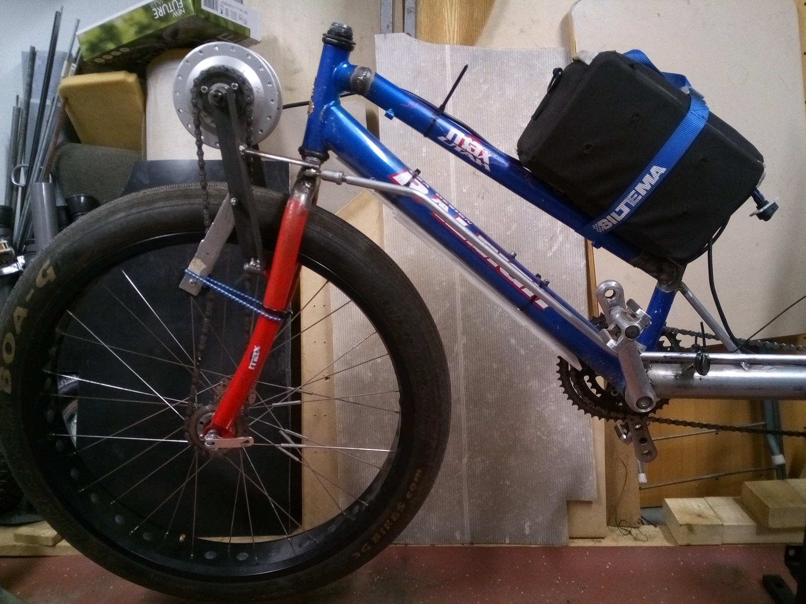

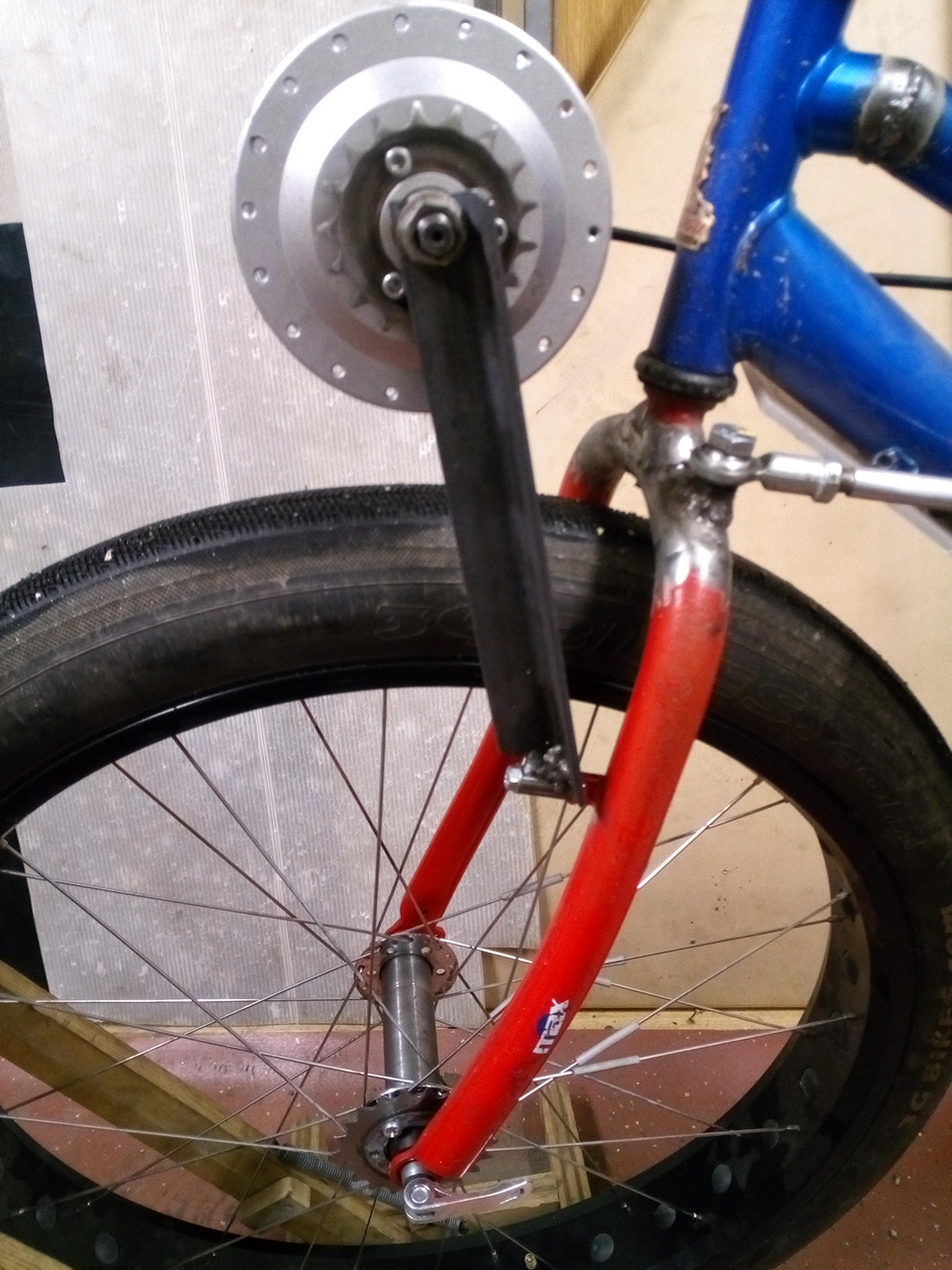

Moottorin mallailua.
Toiselle puolelle samanlainen 30303,5 kulmarauta, ja tästä vasemmalta vielä latta tuohon ohjauksen pallonivelen pultille, luulisi olevan tukeva rakenne.
Nyt tuli hitsattua tuohon asentoon, voisi olla pari senttiä taaempana mutta koteloakin ympärille mietin. Joku lohikäärmen pää tai vastaava....
Viestit: 7579
samuel kirjoitti:
Vapaaratasta ei tuu mihinkään?
Viestit: 1561
Moottori on planeetalla ja vapaarattaalla.
Ketjun kanssa paikalleen.

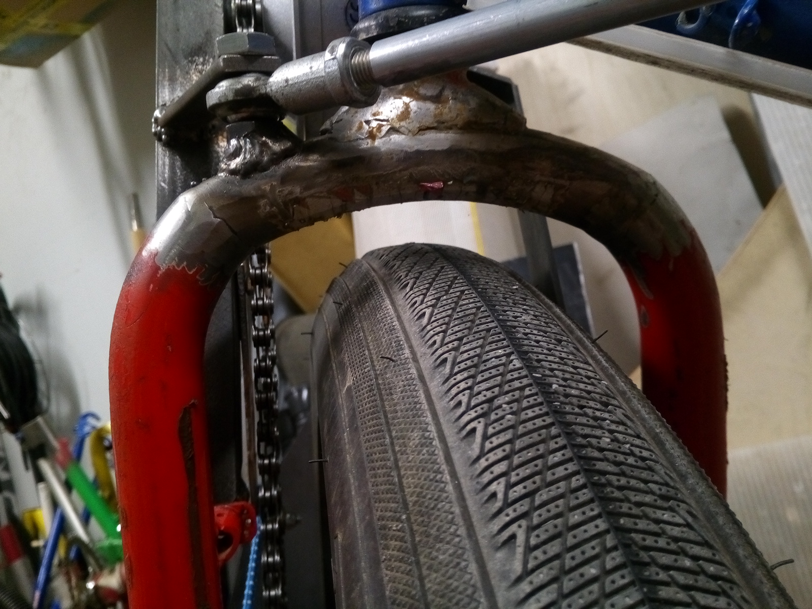

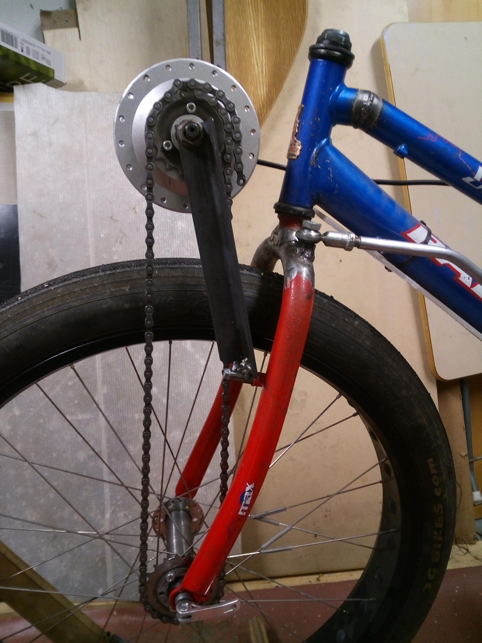

Mites olet etuhaarukkaa levittänyt?
Viestit: 1561
Haarukat olkapäistä poikki ja samanpaksuinen kaarelle taivutettu putki väliin. Tämä paketti sitten emäputkeen kiinni.
Viestit: 1561
Ja nyt kulkee sähköllä !!!!
Gepsillä pitää nopeudet katsoa, mutta aika mukavalta nopeudelta tuntui koeajolla.
Ketjunkiristin pelaa mainiosti, vielä kun löytäis varastosta kierrejousen.

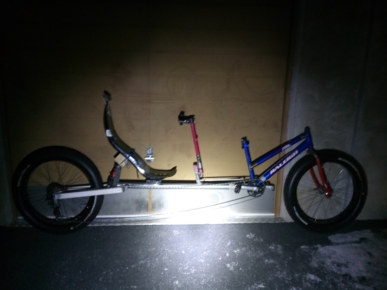

Onnea hienosta pelistä!
En malta olla ehdottamatta, että laittaisit tässä kuvassa esitetyn putken pätkän rungon taitekohtaan rakenteen vahvistamiseksi.
Sittenpä huomasinkin, että oletkin asentanut siihen ohuen putken lirun, mutta tukevammalla putkella siitä saisi vakuuttavamman näköisen.
