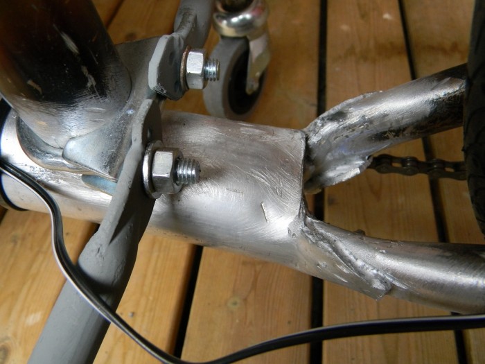

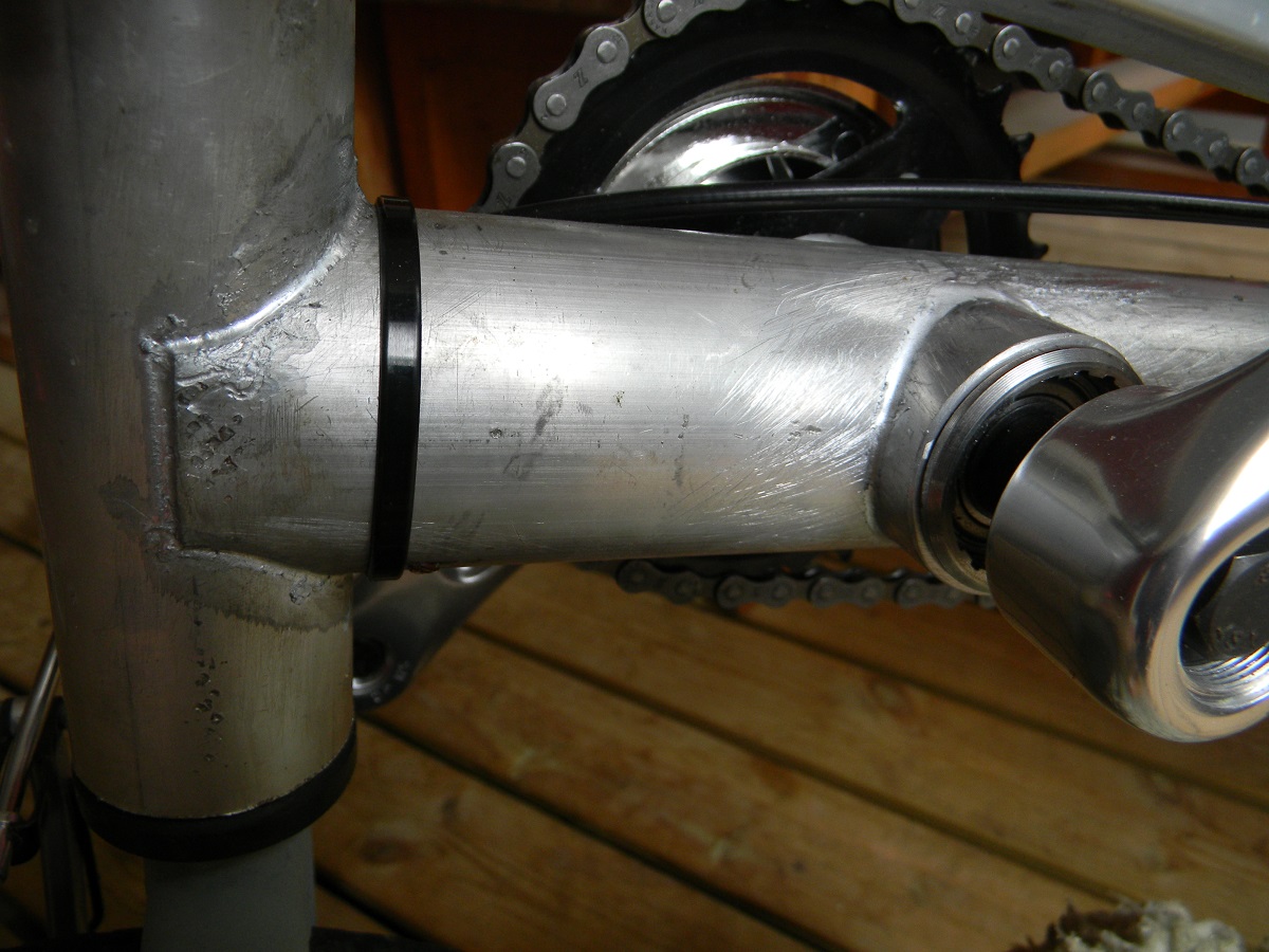

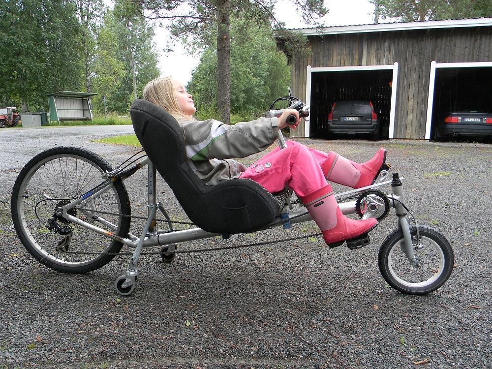

noniin hemma taas koitetaas jakaa vähäistä tietouttani :roll:
takahaarukan keskeltä on poistettu pala notta sopi hakkaamalla 50 putkeen pystyputkelle reikä ja väkisin paikalleen alapää pohjaa emäputkeen<br />sitten naputeltu siivekkeet mahdollisimman tiukkaan takapään ympärille

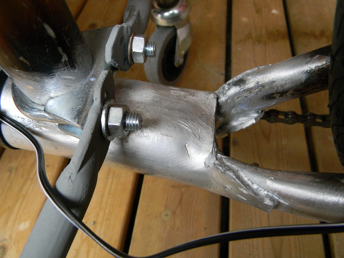

tuossa vähän meinas valua alamäkeen ei jaksanu laittaa vatupassiin pyörää ja toi 8mm lootu vaatii kunnon lämmöt ja pitää kans lämmön kauemmin<br />ohuet putket on helpompia kun voi juottaa muutaman sentin pätkissä lampö ei leviä kovin kauas

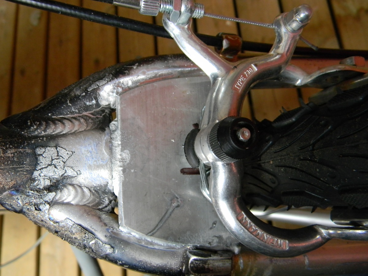

potkulaudan uusiokäyttöä<br />taittopyörälle laitettu 8mm vahvike <br />ensin tinattu molempiin pintoihin aineet ja sit paikoilleen ja lukkopihdeillä puristuksiin ja lämpöä perään  kuin kontaktiliimaa käyttäs<br />lukkopihtejä ei kannata muuten kiirehtiä avaamaan &quot;JENGAN KUVAT VIELÄKIN SORMISSA&quot;
lukkopihtejä ei kannata muuten kiirehtiä avaamaan "JENGAN KUVAT VIELÄKIN SORMISSA"

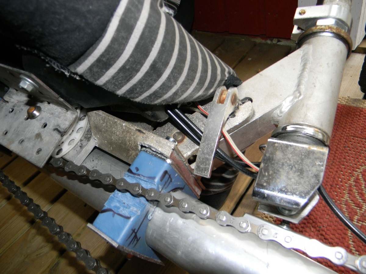

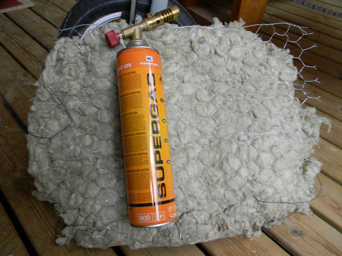

tollasella tohottelin ja tuo kivivillapala on ihan ehdoton pitkä putki johtaa lämpöä <br />mutta villan kun kietasee putken päälle niin jo sulaa äkkiä <br />vaati kumminkin lämpöä aika paljon kun ohjaus ja poljinputki on 5mm seinä ja emäputki 1,5mm
nuo onnistui kohtuu helpolla kun sai pyöräytettyä lappeelleen eikä toinenpuoli sulanut kun toista lämmitti
itte kun teköö saa justiinsa sellaasta kun osa viä ku neuvvotaan miten tekee niin aina paree

Hienoo jälkee tulee. Houkutus ruvet juottaan kasvaa. Aikasempi kokemus kun on noista jalometalleista enenmän. Eli seuraava projekti taidetaan sit toteuttaa uudella tavalla. :lol:

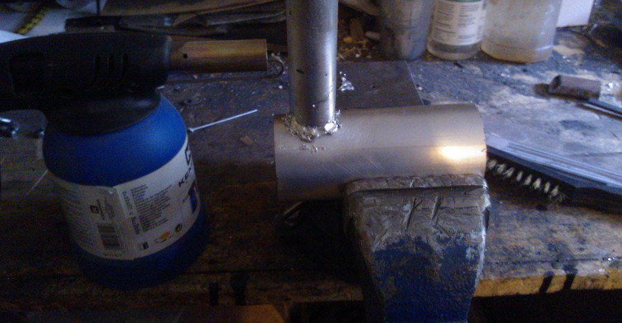

Kävin ostamassa puikkoja Motonetistä ja kokeilin nestekaasupuhalluslampulla juottamista.
Täytyy sannoo, että ei aivan helppoa ole. Tuossa puhalluslampussa on ehkä liian laaja puhallus. Täytyisi hankkia parempi peli, jolla saisi keskittävämmän liekin. Tuohon hitsaukseen meni melkein kaksi 20 cm:n pituista puikkoa, että aika hintavaksi tosiaan tulisi koko rungon hitsaus.

Noudatitko ihmon ohjetta juottaa ensin molempiin osiin liimapinnat puskualueelle ja vasta sitten liittää osat, kuten kontaktiliimauksessa?
Jori tuolla joskus aikaisemmin sanoi, että 50,08x1,5 mm:n teräsputkea vastaa 66x66x1,5 mm:n AL-putki. Kuusakoskella ei sellaista ollut (ja ei muuten Purson luettelossakaan), ja tilaaminen maksaisi maltaita. Siellä oli 50x2 mm:n AL-putkea. Vastaiskohan se 50,08x1,5 mm:n terästankoa? :roll:
Lujuudeltaan tuo 50x2 vastaa summittain teräsputkea, mutta jäykkyydeltään se on pienempi. Alumiinin kimmokerroin (materiaalin jäykkyys) on vain 1/3 teräksestä. Tuolla kolmasosalla karkeasti laskien pitäisi 50 mm alumiiniputken olla seinämältään 4,5 mm paksu vastatakseen saman ulkomittaista 1,5 mm teräsputkea. Jos tarkkoja ollaan, niin vähän enemmänkin.
Alumiinista ei siis saa samoilla ulkomitoilla ja samalla lujuudella kevyempää, kuin teräksestä. Teoriassa saa lujemman, kun jäykkyydestä ei välitä, mutta alumiinin huonompi väsymiskestävyys vie helposti tuonkin edun. Alumiinirakenteeseen pitää siis saada lisää ulkomittaa. Sitten saa kaikilta ominaisuuksiltaan paremman, jos liitostekniikka on hallinnassa.
Re: Alumiini-nojakki Techno-Weldillä?
Joo, nimen omaan tein näin.

"tollasella tohottelin ja tuo kivivillapala on ihan ehdoton pitkä putki johtaa lämpöä
vaati kumminkin lämpöä aika paljon kun ohjaus ja poljinputki on 5mm seinä ja emäputki 1,5mm"
Tarkoitatko, että, jos kietaisee tuollaisen villakerroksen putken päälle sopivaan kohtaan, putki lämpenee tarvittavasta kohdasta nopeammin eikä lämpö karkaa putkea pitkin muualle?
