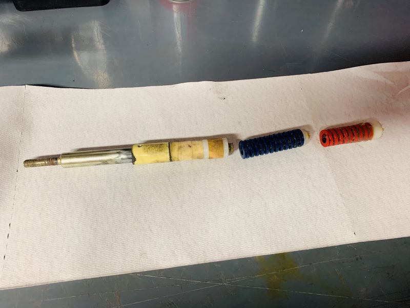

jvuotila
Viestit: 216
Liittynyt: 05 Tammi 2019, 10:16
Re: QuattroVelo #76 vol. 2
Viesti Kirjoittaja jvuotila »
takakeno kirjoitti:
Mangon iskarit olen purkanut monta kertaa, mutta siinä oli yläpään muovikorkissa kaulukset,
josta pystyi sen muoviosan vääntämään pois putken sisältä.
Uudessa se on putken sisällä tiukasti, eikä siitä saa kiinni mitenkään.
Ruuvit toki avasin ensin.
Videot olen katsonut.
Viikko sitten purin omani ilman mitään ongelma. Käsin vetämällä tuli mäntä ulos vaikka oli tosiaan aivan jumissa tuo jousitus. Ja kuten Saukki totesi niin nuo ristipääruuvit pitää toki ottaa pois.

Viestit: 2045
Eikös se yläpää tule ulos jos lukitusruuvit on avattu ja vetää/ koputtelee sen männänvarrella ulos. Ihan kuin massavasaralla. :?

jvuotila
Viestit: 216
Ihan tuli käsin vetämällä siinä vaiheessa. Jos ne on niin jumissa ettei tule käsin vetämällä ulos niin voi olla että ne on vaihtokunnossa. Ja jos meinaat että se yläpää olisi edelleen pyörän rungossa kiinni tuossa vaiheessa niin miten ihmeessä ne ruuvit mahtuu poistamaan?
