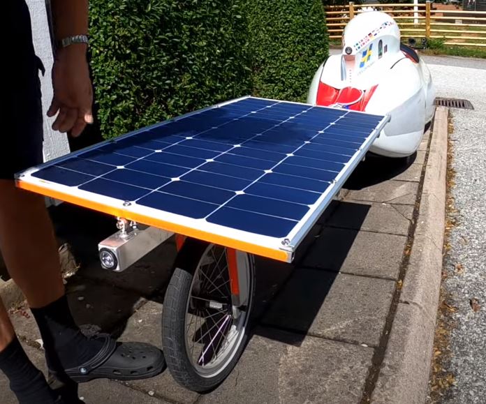

Alvella on hieno latauskärry kinneriään varten.
"Solar Powered Quattrovelo. An interview with Alve Henricson"
Edit: Pitää sen tähän hintaan ollakin: https://www.solarpowersupply.eu/sunbeam ... 124w-flush
Edit2: Säädin on tämä: https://genasun.eu/products/genasun-gv- ... -volt-mppt
Quattrovelon latauskärry Alve.JPG (94.72 KiB) Katsottu 4254 kertaa
Viestit: 7579
Kovin on kallis aurinkopaneeli :shock:
1€/W on hihasta ravisteltuna nykynormaali.
No saattaahan tuo olla keveämpi?
Miksei tuohon kärryyn ole laitettu tavaratilaa?
Viestit: 5485
Kovin on kallis aurinkopaneeli :shock: 1€/W on hihasta ravisteltuna nykynormaali. No saattaahan tuo olla keveämpi? Miksei tuohon kärryyn ole laitettu tavaratilaa?
On se hieman keveämpi, koska tuon kokoluokan (1x0,5m) paneleita olen nähnyt noin 100W speksillä. Enemmän tavaratilaa = enemmän tavaraa. Onhan sitä quattrossa jo yhden kuljettajan tarpeiksi.

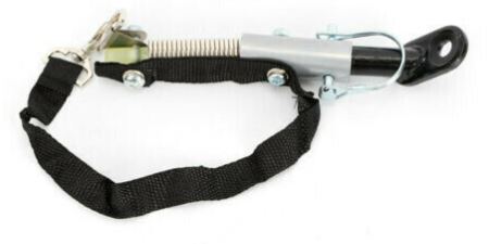

Tilasin kiinnitykseen valmiin ratkaisun. Ei tuo pahanhintainen ollut. Olin katsonut väärin, että Paseoon ei muka saisi tällaista kiinni.
https://www.ebay.co.uk/itm/Bicycle-Bike ... 3081374476
axle hitch adapter.JPG (18.17 KiB) Katsottu 4135 kertaa
Viestit: 4085
Peräkärryjä ei todellakaan kannata kiinniittää pyörään niin että aisassa on jousi. Toki halpa ja helppo ratkaisu, mutta jos painoa on kärryssä paria kiloa enemmän niin aivan tolkuttoman ikävä ajaa kun kärry nykii perässä jousen päässä
Eikä tuo muutenkaan toimi yksipyöräisessä kärryssä kun ei estä kärryn kaatumista.
Jos tuo on samanlainen kuin meidän lasten vetoon tehdyssä kärryssä niin jousen sisällä on kumipatukka joka estää nykimisen ja pitää jousen muodossaan. Ilman kumiahan tuo olisi ihan holtiton, koska jousi joustaa joka suuntaan eikä vain pitkittäin
