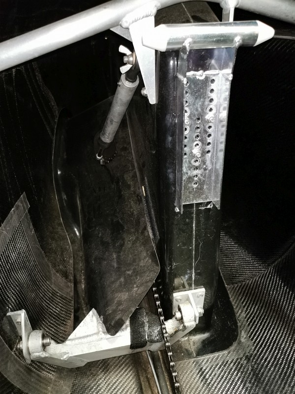

Viestit: 14205
Re: Quest Carbon #536

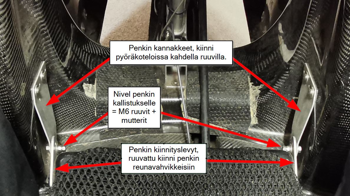

Hyvät kuvat, :)
mutta
istuimen etupään kiinnitys pitää vielä kuvata. :?
Viestit: 5230
Hyvät kuvat, :)
mutta
Totta, ei tullut esiteltyä.
Siispä osasuurennos tekstien kera:

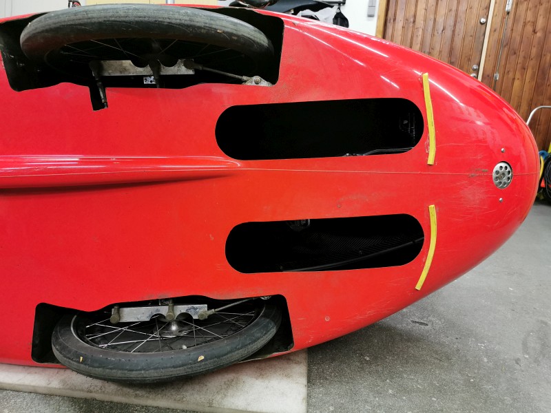

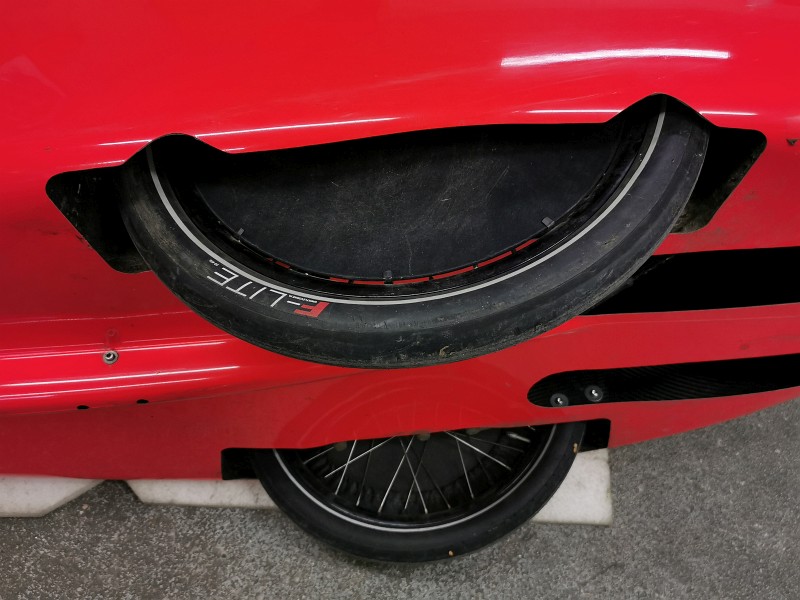

Tämän päivän ensilenkin perusteella ei voi olla kuin tyytyväinen kinneriostokseensa, Quest toimi ja kulki hyvin.

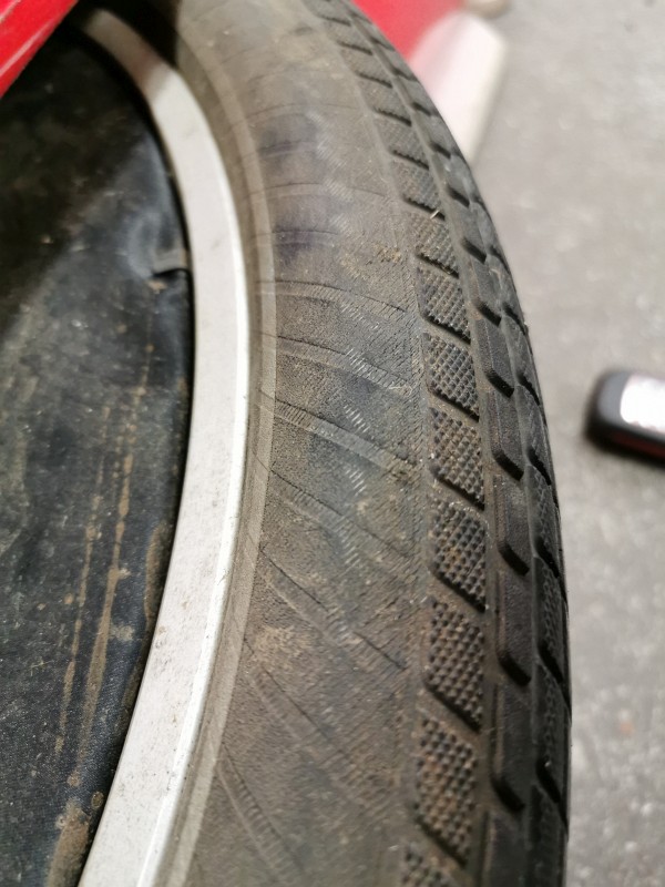

Jousitus on ehkä hieman jämäkämpi (ainakin takapää) kuin edellisessä Questissani, mutta leveät renkaat tasoittavat menoa mukavasti. Takana Schwalbe Marathon Almotion 55-559, jossa oli edellisen omistajan jäljiltä sopivasti eli 4 baaria painetta. Edessä F-lite 50-406, painetta n. 3,5 baaria. Rullauksen ja kantavuuden puolesta vähemmälläkin olisi selvinnyt ainakin takarenkaassa, mutta toisaalta vetelä takapää ei ole kinnerin ajettavuudelle hyväksi, suuntavakaus kärsii kovemmassa vauhdissa. Mutta missä tuo raja sitten kulkee, sitä en osaa sanoa, ainakaan vielä. Voisi joskus vaikka rullauskokeilla selvitellä, että paljonko esim. puolen baarin paineenlasku vaikuttaa rullaukseen. Tai sitten kokeilee täällä foorumillakin mainostettua 15 prosentin painuma"sääntöä", eli säätäisi paineet sen mukaan, ja kokeilee miltä tuntuu ajossa. Rengasrikkojen (pistojen) todennäköisyys vähenee, jos ei ajele maksimipaineilla.

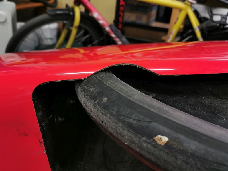

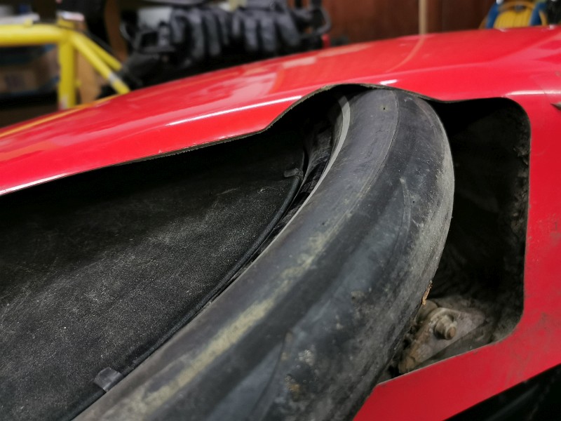

Eturenkaista vielä sen verran, että 50 mm leveinä rajoittivat selvästi kääntyvyyttä, mutta kertaakaan ei tarvinnut tänään alkaa peruutella (kerran oli kyllä todella lähellä...). Eli normaalissa lenkkiajossa noilla saattaa selvitäkin, mutta katsotaan mitä tulevat ajelut tuovat tullessaan. Ja vastaavasti alkaako rengasrikkoja tulla riesaksi asti. En siis vielä vaihda 40 mm leveitä Shreddoja tilalle. Löysin muuten tänään yhdestä "jemmastani" myös välikoon Shreddoja, eli leveys 44 mm. Muistelin että olin näistä hankkiutunut eroon jo aikaa sitten... kulkeutunevat Questin alle jossain vaiheessa.

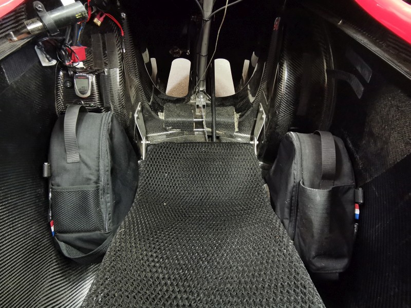

Ohjaamoon kaipasin "olkatoppauksia" sekä kyynärtukia. Näihin kun on tottunut aiemmissa kinnereissä, niin tähänkin sellaiset pitää saada.

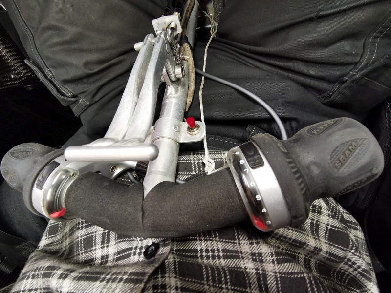

En ole ollut tähän asti mikään Grip Shift -kiertovaihdinten ylin ystävä, mutta tällä kertaa koin positiivisen yllätyksen, kun nämä yksilöt eivät olleetkaan jäykät käyttää. Ilmeisesti moderni pitemmällä vaijerinliikkeellä varustettu takavaihtaja on tehnyt ihmeitä tällekin konseptille (pienempi voima vaijerissa -> vähemmän kitkaa). Vaihteet toimivat muutenkin hyvin.

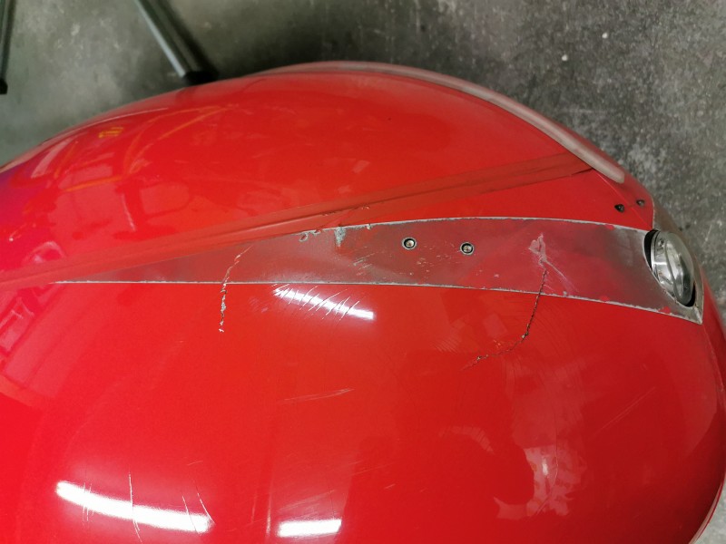

Vaikka punainen kinneri pääosin kelvollisesti liikenteessä erottuukin, niin näkymiseen tarvii panostaa lisää. Siispä päivän ajelun jälkeen laitoin tilaukseen samanlaisen Cateye TL-LD610 -takavalon kuin Jeren Quattrovelossa. Parantaa selvästi näkymistä taaksepäin, muttei häikäise takana ajavaa. Diy-väkästelyosastolla toteutusta odottaa vielä sivuvalot, mutta näistä lisää sitten jos/kun toteutuvat.

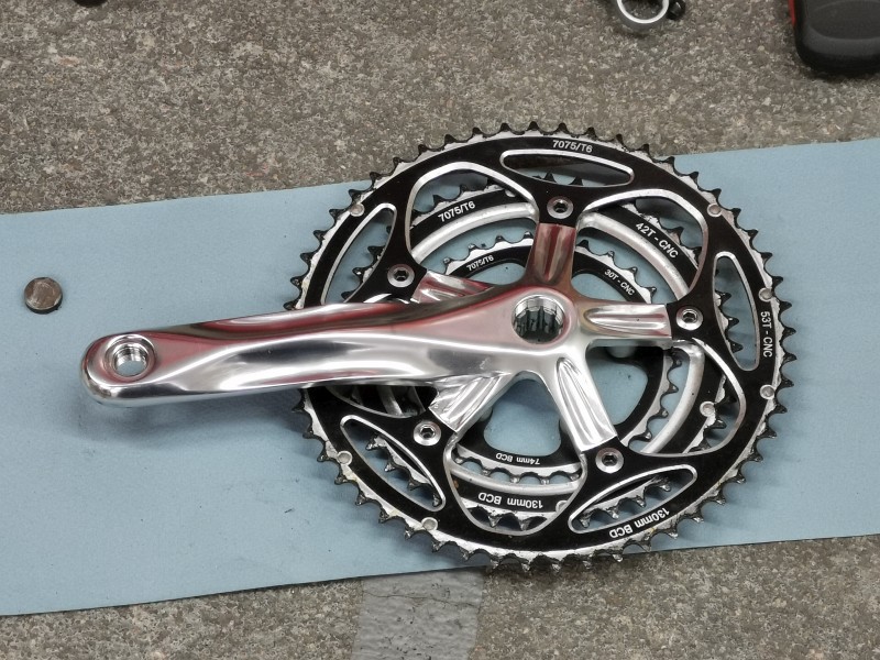

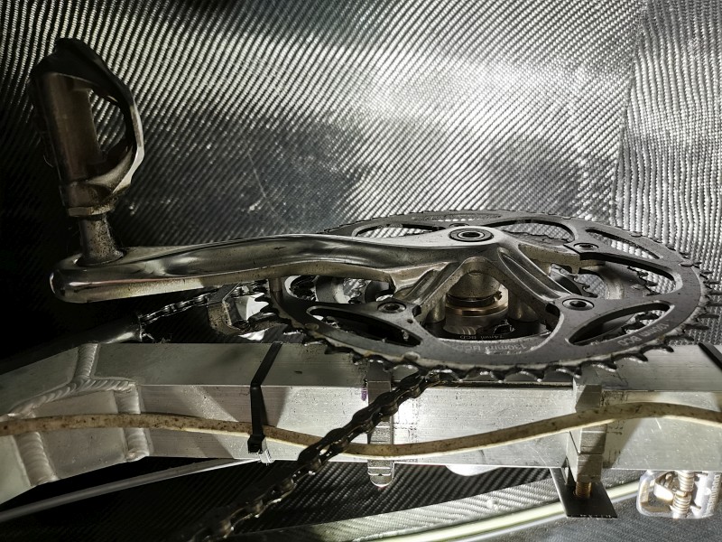

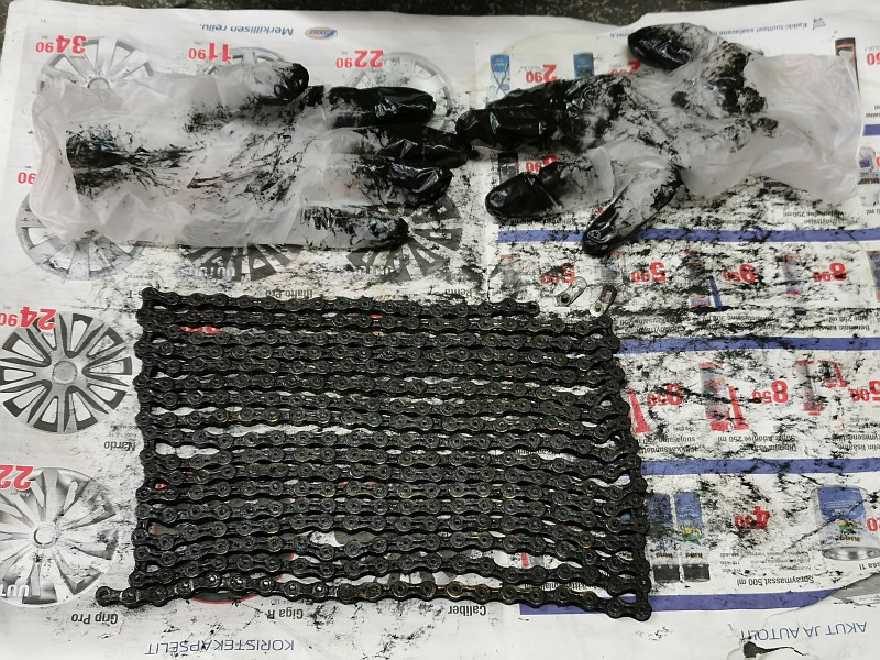

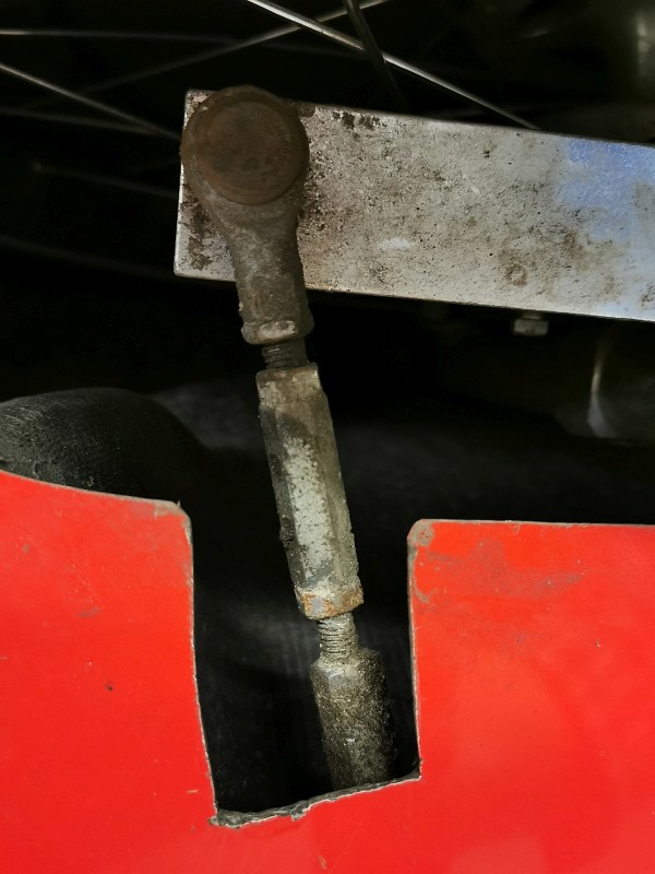

Questissa on vielä alkuperäiset 170 mm kammet, eli aika isoa liikettä saivat jalat tehdä kopan sisällä. Toisaalta ehkä pitkistä kammista johtuen ylämäet sujuivat tänään helposti. 140 mm kammet uusilla keskiörattailla ovat jo odottamassa, ja samalla menee vaihtoon myös ketju, tulkki kertoi sen venähtäneen (kuluneen) ohi vaihtopisteen. Rataspakka onkin sitten kysymysmerkki, eli onko myös se päässyt jo vaihtokuntoon vajaa 13 000 km ajetussa kinnerissä? Ketjusta päätelleen voisi olla syytä vaihtaa samalla. Vaan sitten pitää keplotella taka-akseli jotenkin irti, ulosvetäjää ei kinnerin mukana tullut. Muistaakseni tuo alkuperäinen ulosvetäjä oli kuitenkin aika simppeli värkki, eli sellaisen saisi tehtyä putkenpätkästä, kierretangosta, jatkomuttereista ja parista prikasta. Toivottavasti akseli ei ole yhtä pahasti jumissa kuin PW:llä...
Miten tuosta ohjaustangosta pidetään kiinni? Kiertovaihtajien numeromurkula nyrkin sisässä? :shock:
Jos näin, niin jaksaako pikkusormella puristaen vaihtaa vaihdetta, vai pitääkö ote muuttaa vaihdon ajaksi?
Viestit: 1252
Kinnerien ohjaus on varsin herkkä ja keskittää hyvin. Ohjaustangosta ei puristeta samalla tavalla kuin avopyörissä vaan kädet enemmänkin vaan lepää sen päällä. Tässä on itsellä opettelemistä, mutta olen jo huomannut erityisesti kovassa vauhdissa että mitä hellempi ote sen rauhallisempi meno. Mutta tosiaan toi kiertovaihtajan murkula jää kämmenen alle enemmän tai vähemmän, ja otetta pitää vähän vaihtaa vaihtamista varten, ainakin etuvaihtajaa käyttäessä kun sitä pitää veivata vähän isommalla kädellä.
Olen mietiskellyt tangonpäävipuja omaani, pitäis vähän selvitellä millasia niitä on olemassa ja paljonko maksaa.
Viestit: 5230
Samoilla linjoilla Mahen kanssa, hellä ote paras. Itsellä kädet on yleensä aika keskellä tankoa, ja vaihtamista varten käsi tulee siirrettyä tangon päähän. Vaihtaminen on peukalo-etusormi - puristus ja kierto, en ainakaan ekalla lenkillä muuta edes kokeillut.

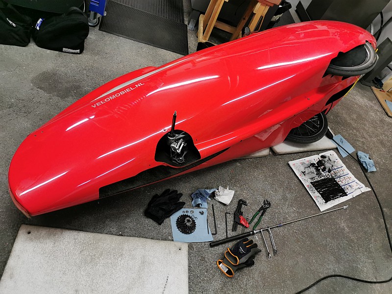

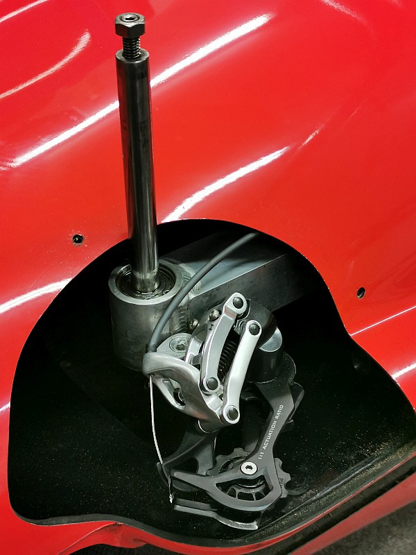

Nyt tökkii! Voimansiirron vaihto menossa ja taka-akseli ei suostu menemään takaisin alkuperäiseen asemaansa vasaralla naputtelemalla, ei suostu edes liikahtamaan :evil: . Tuonhan pitäisi kaiketi liikkua ihan muovivasaralla naputtelemalla, ainakin manuaalin mukaan.
Purkuvaiheessa ulosvetäjän kanssakin oli aika nahea liikuteltava, eli momenttia sai käyttää.
Äkkiseltään tulee mieleen jokunen ratkaisuvaihtoehto:
1) vetää akseli kokonaan läpi ja irti takahaarukassa olevista laakereista, ja tarkistaa onko akselin nyt piilossa olevassa päässä liukumista haittaavia naarmuja, korroosiota tms. -> akselin pinnan "kiillotus"
2) rakentaa ulosvetäjän lisäksi myös "sisääntyöntäjä" -> tämä ei tosin auttaisi kuin vain liikkeen alussa, koska ko. värkki ei mahdu olemaan paikoillaan rataspakan paikalleenlaiton jälkeen... -> ei toimiva ratkaisu
3) isompi leka + takahaarukan tukeminen niin, ettei pääse "liikkumaan alta pois" lyödessä (nythän koko kinneri heiluu, kun sitä ei saa helposti tuettua ilman takapyörää) -> laakerit tod.näk. hajoaisi, ei hyvä ratkaisu...
4) vaihtaa osat uusiin, jolloin homman pitäisi sujua kuin elokuvissa (tai ainakin kuten huolto-ohjeessa) -> kallis ja hidas vaihtoehto, ei malta odotella osia, vappuna olisi kiva päästä ajamaan...
Onko arvon raadilla hyviä ehdotuksia ongelman ratkaisuksi?
Homma jatkuu huomenna töiden jälkeen...

Kelpaisiko sinulle Petrille ehdottelemani vastatapin reiän poraaminen.
Porataan kinnerin toiselta puolelta reikä sopivalle kohdalle rungon kuvetta ja sisärakennetta niin, että tuon reiän kautta heiluripaketin voi tukea maahan asti sisään naputellessa ja sitä kautta voi auttaa, jos akseli ei lähde ulosvetäjällä.
Monessa mielessä siis käyttökelpoinen reikä, johon voi työntää tulpan, tai teipata, ettei haittaa aerodynamiikkaa, eikä levitä kuraa kinnerin sisätiloihin, kun ei ole käytössä.
Itse poraisin noin 13-15mm reiän ja käyttäisin 12 mm tappia tukitappina ja ulostyöntötyökauluna.
Viestit: 14205
Se jumi lienee vinoon mennyt laakerin sisäkooli, joka jumittaa uskomattoman paljon, jollei akselille työntöä pääse tekemään sisäkoolista tukien.
Tuo vastatappi voisi tietysti olla myös (ainakin osittain) sopiva putki, joka tukisi navan ja laakereiden sisäholkkien päihin. :?
takakeno
Viestit: 600
Viesti Kirjoittaja takakeno »
Irrottaisin koko takahaarukan pois. Olisi helpompi työskennellä sen jälkeen.
Viestit: 17893
Ennen aina suosin "isompi leka" metodia mutta kinnerin kohdalla en suosittele :mrgreen:
Jos akseli lähtee pois, kannattasko osat irrottaa ja kokeilla kuinka laakeri ja väliholkki akselilla liikkuu? Tarvittaessa holkin hionta akselin sijaan?
