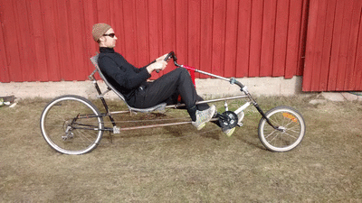

Haarukka oli valmiiksi taipunut, siitähän koko projekti lähti kun mietin olisko sille mitään käyttöä :) . Offsettia on 110 mm, mikä on lähellä Stratus XP:n vastaavaa. Jotenkin näyttää kuvassa vähemmältä, johtunee siitä että on taipunut kruunun kohdalta. Jättöä on 75 mm. Ei haukkaa vauhdissa, kävelynopeuden tuntumassa jonkun verran.

Tämä tuli tehtyä lähinnä siksi kun löytyi sopivat runkoaihiot romuista. Kannatti kuitenkin tehdä, sillä soratie ominaisuudet on paremmat kuin edellisessä pienellä etupyörällä varustetussa versiossa. Mitä kovempaa ajetaan sen parempi isopyöräinen on, mutta ketteryys ei ole aivan yhtä hyvä. Ajoasentoa joutui hieman etsimään ettei penkin ja tangon etäisyys kasva liian suureksi. Siksi selkänoja on noin pysty. Tähänastisen kokemuksen mukaan ison pyörän edut voittavat haittapuolet joten toistaiseksi ajetaan tällä.
Pysty penkki auttanee mäkien nousussa?
Hienon näköinen, mutta pitkä akseliväli pakottaa yläohjauksessa käyttämään epämukavan näköisen pystyä selkänojakulmaa. Tai sitten pitää siirtää tankoa vielä taaksepäin ja totutella siihen että se siirtyy enemmän sivusuunnassa ohjatessa. Paljonko tuossa muuten on akseliväli?
Viestit: 2105
Kyllähän se antaa paremmin tukea kun tulee tiukka paikka. Oikein jyrkässä mäessä yläselkä irtoaa penkistä, ristiselkä painuu selkänojaa vasten ja käsillä vedetään sarvista, tällöin yläkropan lihakset saa peliin mukaan.
Isolla etupyörällä sarvet siirtyvät kauemmas eteen, mikä on tietysti epäedullista. Ohjausakselin ja tangon kädensijojen kohtisuora etäisyys tulee olla alle 30 senttiä. Tämä on joskus tullut kokeiltua ja siedän mielummin pystyssä ajamisen kuin pitkän "heiluritanko" ohjauksen. Pientä hienosäätöä on vielä mahdollista tehdä. Akseliväli on 180 cm.
Jarcco kirjoitti:
Piti omasta LWB:stä mitata kans tuo sarvien etäisyys ohjausakselin linjasta. On ehkä hieman yli 30cm, mutta kuitenkin varmuudella alle 35cm. Vähempi olisi parempi, mutta onhan tuolla jo joku tuhat tullut noin ajettua :wink: Pystympi asento ja vähemmän heiluriliikettä olisi talvella suuri helpotus.

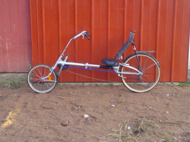

Löysinpäs tämän vanhan aiheen. Oli hatara muistikuva että oli täällä lwb- rakentelujuttuja joskus. Olihan niitä, 6 v sitten. :roll: Minne se aika oikein menee... No kuitenkin, on tämä keihäsrunkoinen taas laitettu ajokuntoon, koska lähtee pian uudelle omistajalle. Kävin testaamassa ja kyllä tuli mieleen että onkohan virhe luopua siitä. On vaan niin mukava ajaa. Kammet on juuri sopivasti alempana penkkiä. Selvästi kevyempi polkea kuin vaikka tadpole trike. Olenkin sitä mieltä että monet jotka pitävät lyhyitä 2-pyöräisiä nojapyöriä liian vaikeana ajaa, ajelisivat ongelmitta pitkärunkoisella.
Uusi omistaja kuuluu yli 0,1 tonnisten sarjaan. Hiukan epäilen että runko saattaa joustaa liikaa, se on 50x1,5 putkea. Siinä tapauksessa pitänee laittaa ohut putki keskiöstä takakolmioon kuten kuvassa.
Samaa mieltä, kun kammet ovat vielä noin alhaalla niin voi vaikeissa paikoissa ja opettelu vaiheessa ajaa selkä irti nojasta. Helpottaa pystäriin tottuneella tasapainoilua huomattavasti
Jarcco kirjoitti:
Ei kai se joustaminen mitään haittaa? Enemmän epäilisin kiertojäykkyyttä, mutta koska takahaarukka on mun pyörästä poiketen kolmirakenteinen niin niiltä osin ainakin on kiertojäykkyyden suhteen parempi.
Pieni jousto on etu, mutta liika on liikaa ja voi jopa myötöraja ylittyä isossa pompussa. Esikuva Easy racers Javelinissa on nähty vastaava lisätuki.
