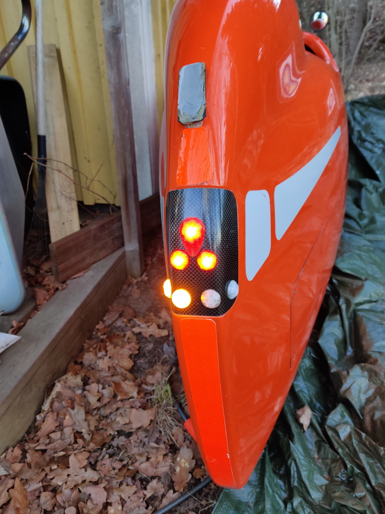

DFn valoihin printattuja valonhajottimia. DF:n takavalot ja vilkuthan on pistemäiset ledit. 3D-printtasin läpinäkyvästä materiaalista "heijastimet" tai "hajottimet" ledien päälle:
Lisää kuvia ja jokunen videopätkä Google-albumissa: https://photos.app.goo.gl/hFp5z8vNYtmjszRT7
Malli heijastimille löytyi thingiversestä: https://www.thingiverse.com/thing:3896966
Sanoisin että vilkkujen näkyvyys taaksepäin parani kun sivuvilkun valo hajaantuu sinnekin päin. TAkaapäin on nyt ehkä selkeämpää kummalle puolelle vilkutetaan. Muuten parannus ei ollut suurensuuri ainakaan päivänvalolla.
Toi käytetty tulostusmateriaali on läpikuultavaa, mutta ainakaan mun tulostimella lopputulos jäi aika maitomaiseksi kuitenkin. Mahdollisesti tulostimen lämpötilaan ja tulostusnopeutta säätämällä voisi saada paremmankin lopputuloksen mutta loppui kärsivällisyys muutaman kokeilun jälkeen :)
Odottelen postista tulevaksi 90 cm punaista ledipiiskaa, jonka ajattelin laittaa pystyyn smurffinhatun päälle. Jos sitä ei huomaa on sokea :D
