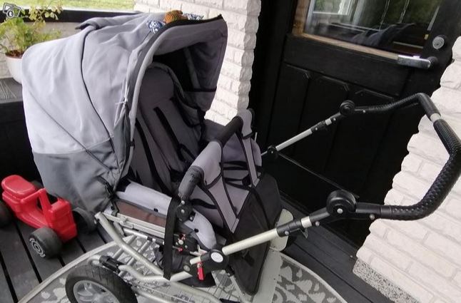

Ajonaikainen sääsuoja, jotain taitettavaa putkee x2 ja vettä pitävä kangas olis tällä hetkellä mielessä. Kokeilemalla selviää.
Hanki jostain vanhat kaksosten rattaat ja ota sen taitettava kuomu katoksi.... valmis taitettava mekanismi ja kangas jos sävy sattuu kohdalleen! :mrgreen:
Malleja on vaikka minkälaisia, hyvällä tuurilla pääsee vähällä fixauksella.

saass kirjoitti:
Uijui :mrgreen: Täytyy kyllä oikeesti tutustuu tähänkin vaihtoehtoon!
