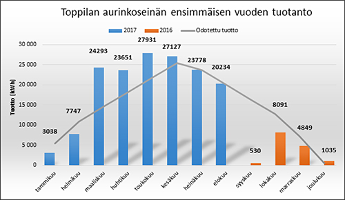

Pannaan tähän viellä linkki, josta näkee, miten aurinkopaneelien teho on parhaimmillaan kevättalvella, jolloin maalämpölaitteiston hyötysuhde on talven kovan energiantarpeen takia huonoimmillaan. Maalämpöpumppua kannattaa siis pyörittää keväällä aurinkosähköllä, niin ei heikompi hyötysuhde haittaa. :D
https://www.oulunenergia.fi/uutiset/suo ... -odotukset
