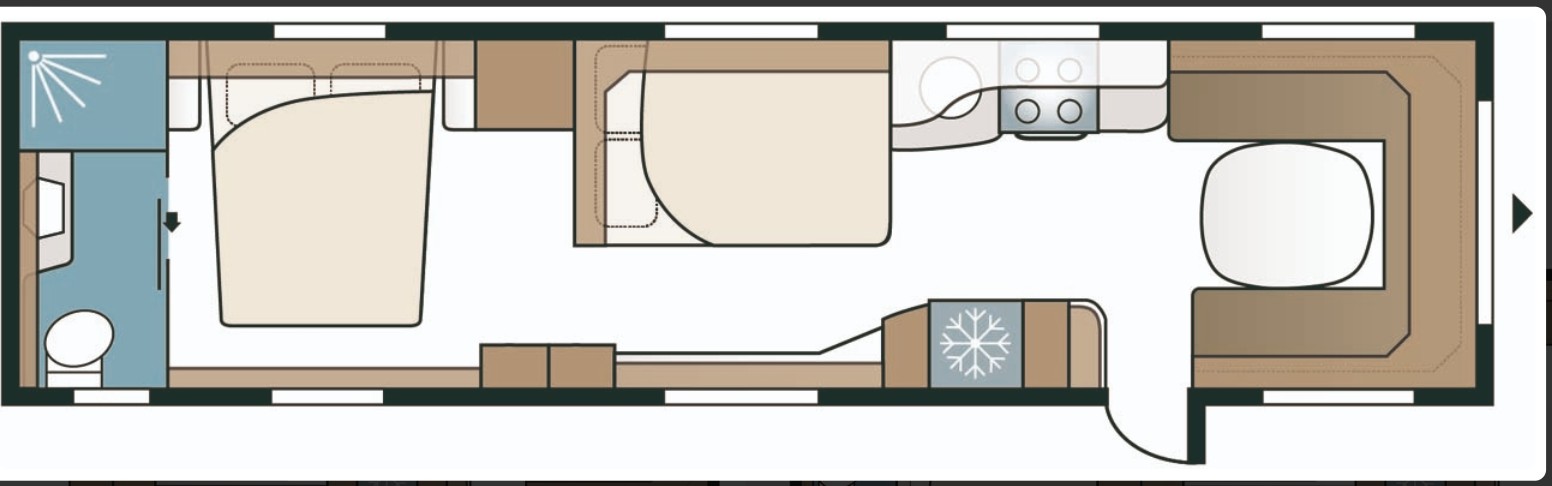

Tuossa esimerkiksi 22m2 asuntovaunun pohjapiirros. Saman kokoiseen kerrostaloasuntoon ei mahdu kahta parisänkyä ja 4-6 hengen ruokailuryhmää.
Lisäys. Niin ja tuossa on suihkukin.

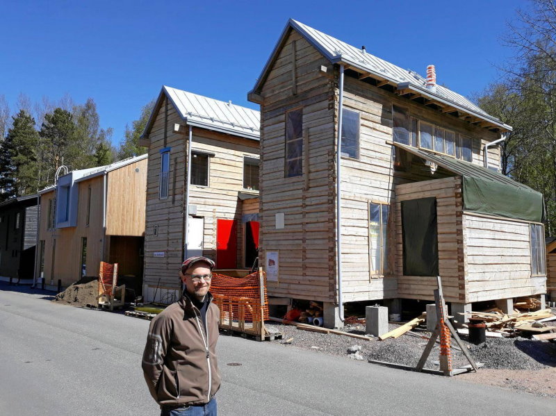

Helsingissä on rakennettu minitaloja.
"Tältä näyttävät suomalaiset 49 neliön tilaihmeet – omakotitaloista tehdään nyt yhä pienempiä"
https://www.is.fi/asuminen/art-2000001062348.html
"Janne Kilpinen rakennutti minitalon Helsinkiin, neliöitä piti lisätä viranomaisen vaatimuksesta" << käytännössä joutui rakentamaan myös 2 taloa
https://www.helsinginuutiset.fi/paikalliset/1859634

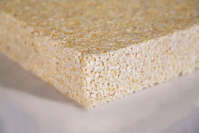

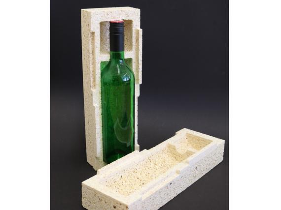

Nyt on keksitty viimeinkin järkevää käyttöä (yleensä geenimuunnellulle) maissille. Ruokanahan tuo on kelvotonta ja haitallista, mutta nyt on löytynyt käyttö, joka pelastaa maissin maineen. :D
T&T / Tuomas Kangasniemi kirjoitti:
Popcornista kehitettiin käsittämättömän täydellinen korvaaja styroxille – Tulenkestävää, eristää lämpöä kuin styrox mutta 2x lujempaa, 100 % biohajoavaa (kuvia)
Saksalainen keksintö on jo kaupallistettu. Materiaali on niin ekologista, että sitä voi käyttää vaikka eläinten rehuna.
Tehty maissista. Tältä näyttää eristelevy popcornista. KARL BACHL GMBH
Materiaalikemistit saksalaisesta Göttingenin yliopistosta ovat kehittäneet popcornista lämpöeristelevyn, jonka ominaisuuksien yhdistelmä on huikean hyvä. Aine eristää lämpöä yhtä hyvin kuin styrox, mutta on lujempaa ja kestää myös tulta kosolti styroxia paremmin. Kaupan päälle tämä materiaali on sideaineitaan myöten sataprosenttisen biohajoavaa.
Materiaalin sisältämät paukkumaissit ovat tasakoosteista silppua, sillä eristemassa valmistetaan etukäteen rouhituista maissinjyvistä höyryssä kuumentamalla. Tämän jälkeen massa liimataan yhteen sideaineella, joka tehty joko kasviproteiinista tai biohajoavasta muovista, esimerkiksi polymaitohaposta.
Ominaisuuksista kertoo tutkimusryhmän johtaja, professori Alireza Kharazipour, T&T:lle sähköpostitse.
”Materiaali on niin ekologista, että sitä voi käyttää vaikka eläinten rehuna”, hän havainnollistaa.
Kharazipourin toimittamien lukujen mukaan popcorn-eristelevyn tiheys on noin 0,2 kilogrammaa litralta. Sen taivutuslujuus, noin 0,2 megapascalia, ei ole tietenkään suuren suuri – mutta silti parempi kuin tavallisen seinäeriste-styroxin (noin 0,1–0,15 MPa).
Lattian alla käytettävät styrox-laadut saattavat kuitenkin kestää taivutusta paremmin: esimerkiksi tästä taulukosta löytyy arvoja väliltä 0,1–0,45 MPa. Puristuslujuudeltaan (0,46 MPa) popcorn-materiaali voittaa kaikki styroxit kirkkaasti.
Maissieristeen lämmöneristyskerroin 0,037 W/m/K on käytännössä identtinen styroxin kanssa (esim. tässä tuotteessa 0,036 ja tässä taulukossa 0,033–0,040).
Tulta popcorn-eriste kestää erittäin hyvin styroxiin verrattuna, ainakin tutkijoiden tuottaman esittelyvideon mukaan (upotus jutun lopussa). Vaikka eristelevy hiiltyy, se ei syty välittömään roihuun styroxin tavoin.
Biohajoavuutensa vuoksi popcorn-eriste ei kuitenkaan soveltune sellaisenaan kosteisiin tiloihin. Vedenkestävyys lieneekin ainoa ominaisuus, jossa vaahdotetusta maissista tehty eriste häviää styroxille.
Göttingenin yliopisto on hiljattain solminut myös kaupallisen sopimuksen popcorn-materiaalien tuottamiseksi. Kharazipourin mukaan materiaalilla tähdätään täsmälleen niille markkinoille, joissa käytetään tänä päivänä styroxia: lämpöeristeeksi ja pakkausmateriaaliksi.
Kharazipour kertoo, että häntä motivoi tutkimusten aloittamiseen vuonna 2008 nimenomaan se, että styroxille voitaisiin kehittää luonnossa hajoava vaihtoehto. Idean hän sai sattumalta elokuvissa, tunnustellessaan popcorn-pussin keveyttä.

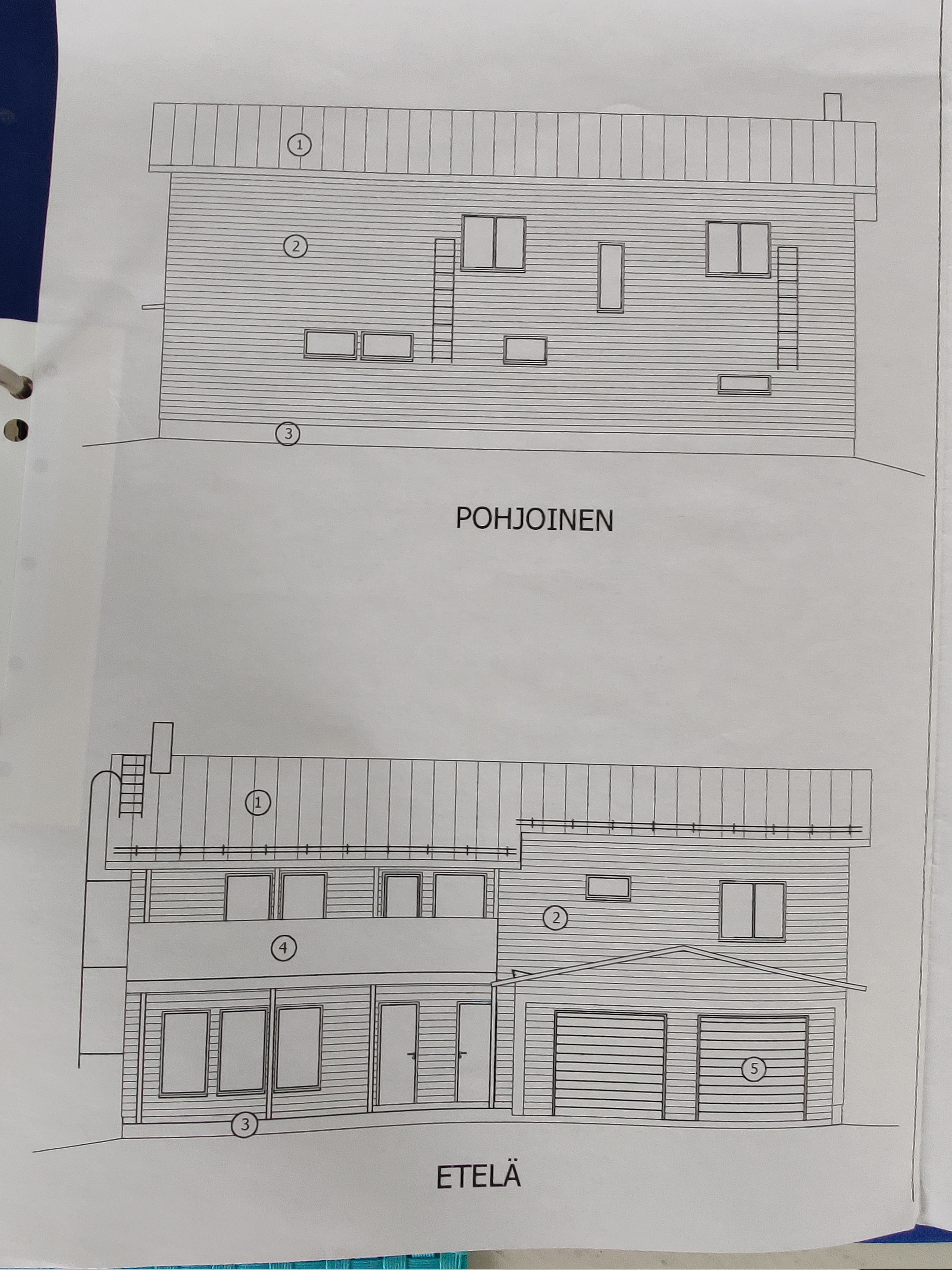

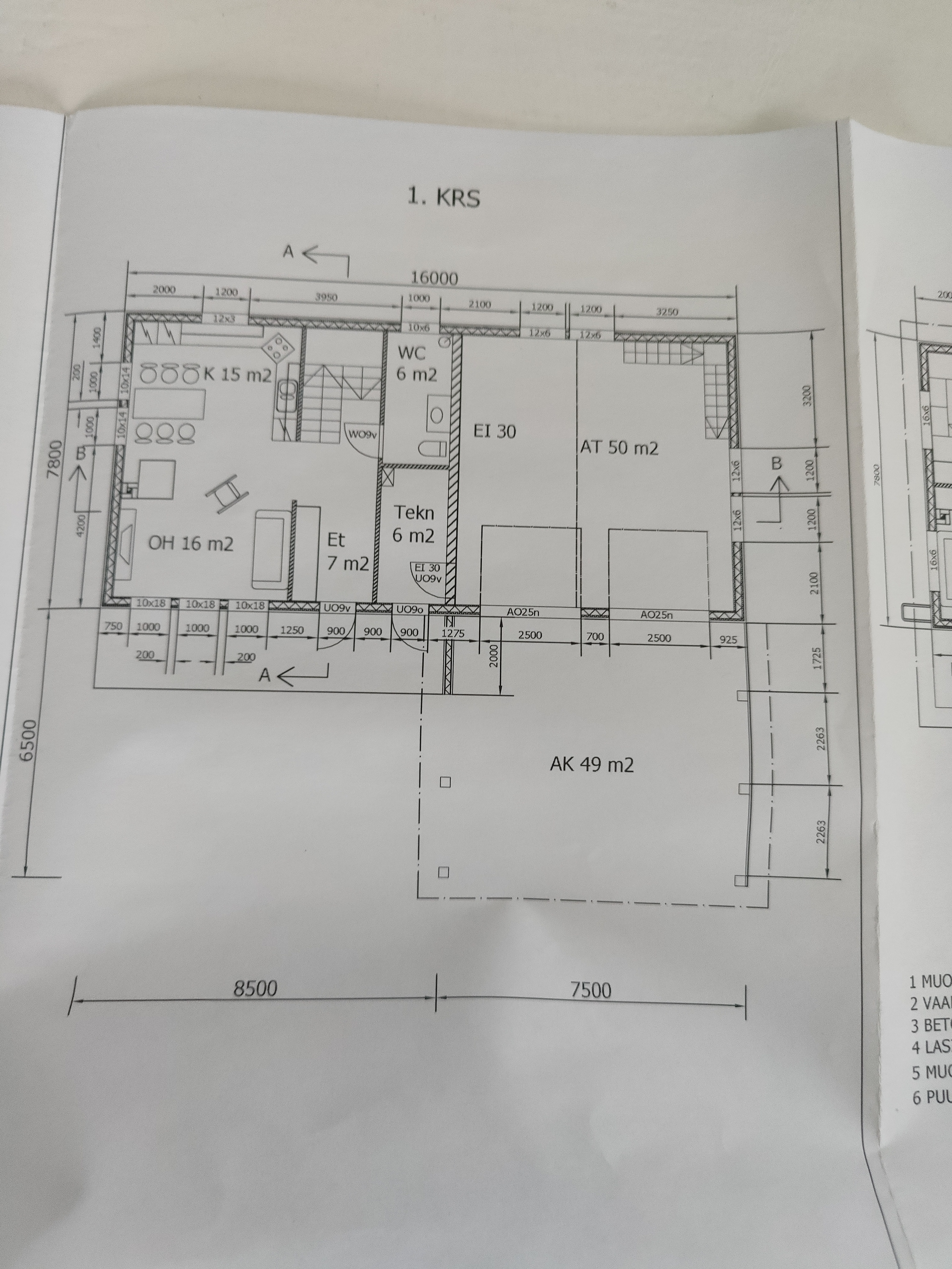

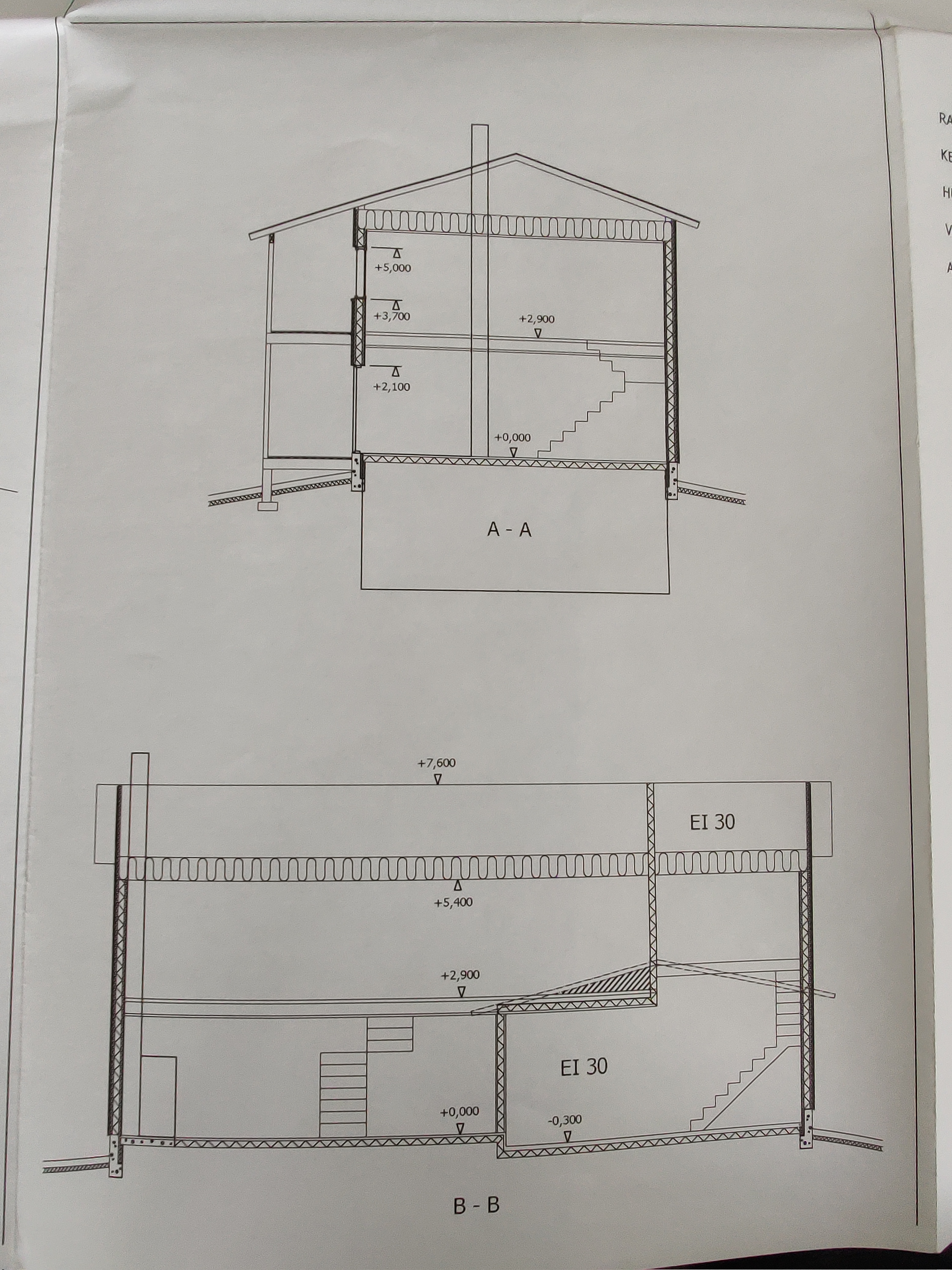

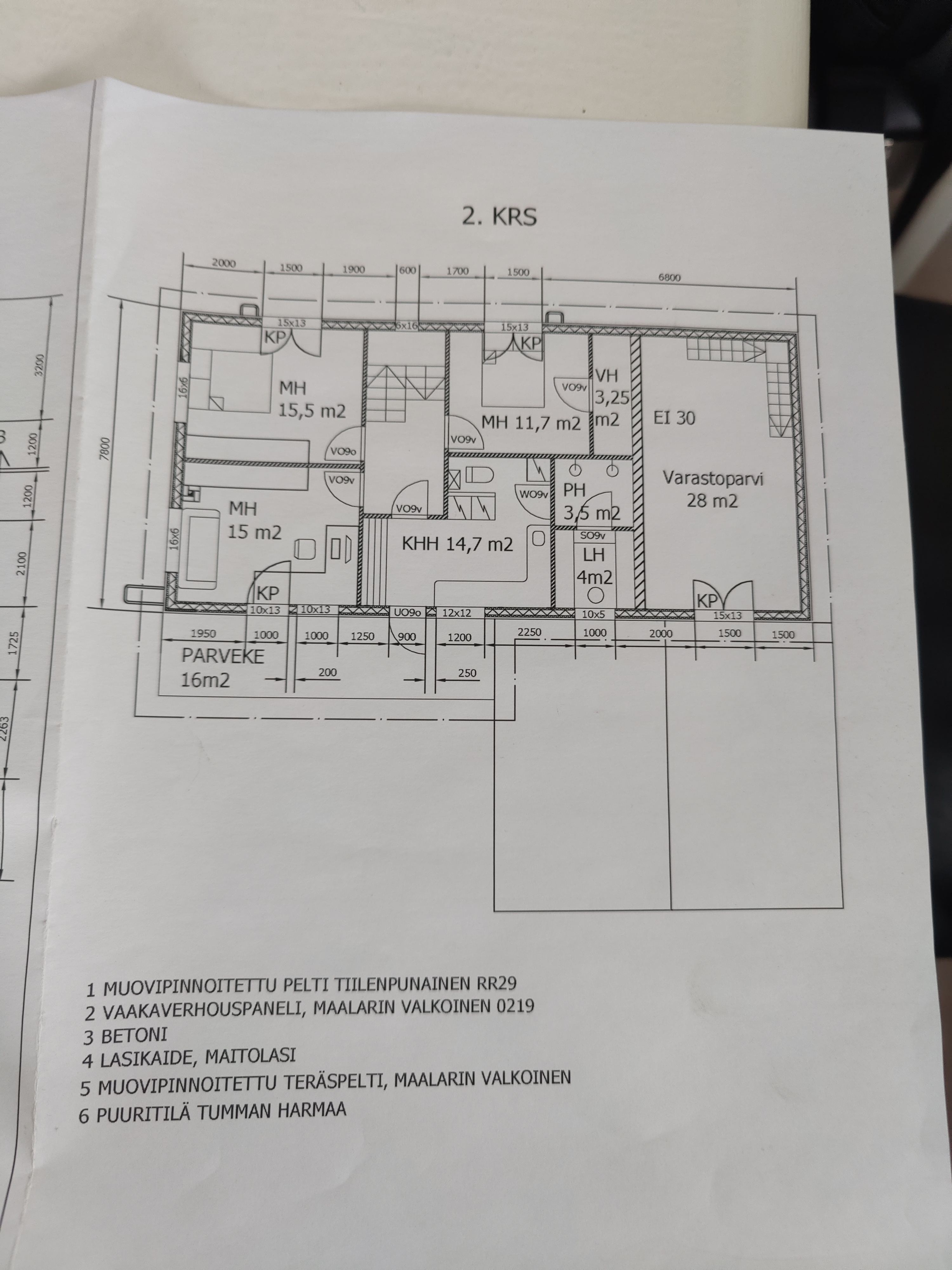

Tällainen on koneinsinöörin suunnittelema talomme. Kaava-arkkitehdin kauhu, kuulemma ylitehokas tilankäyttö. Avarat aulat ja kukkapurkin paikat puuttuu. Kuvista poiketen tallista ei mene portaat parvelle, vaan siinä on saksinostin hissinä.
Viimeksi muokannut Vilijami, 03 Helmi 2024, 12:47. Yhteensä muokattu 1 kertaa.
Viestit: 7579
Re: Asuminen

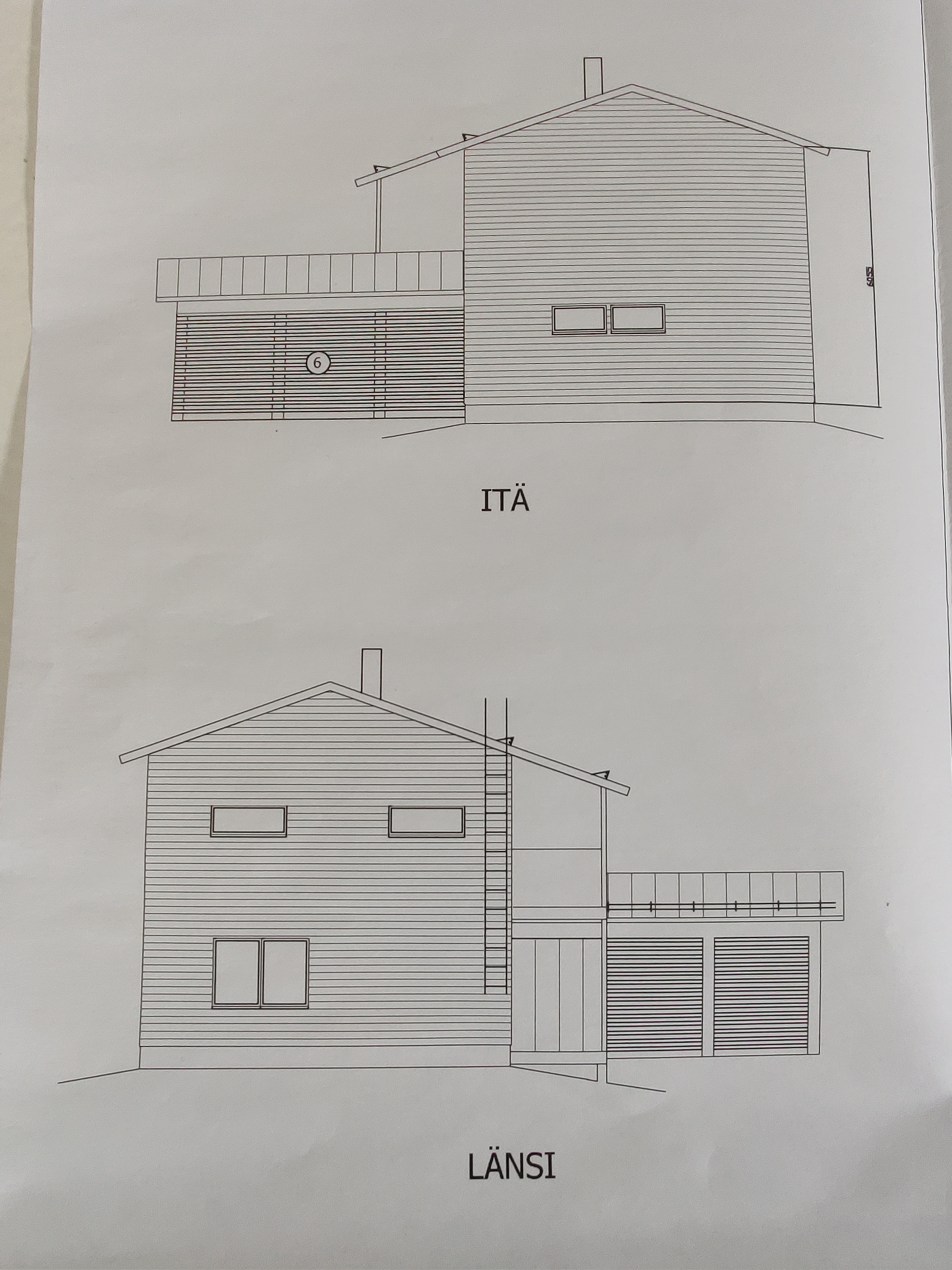

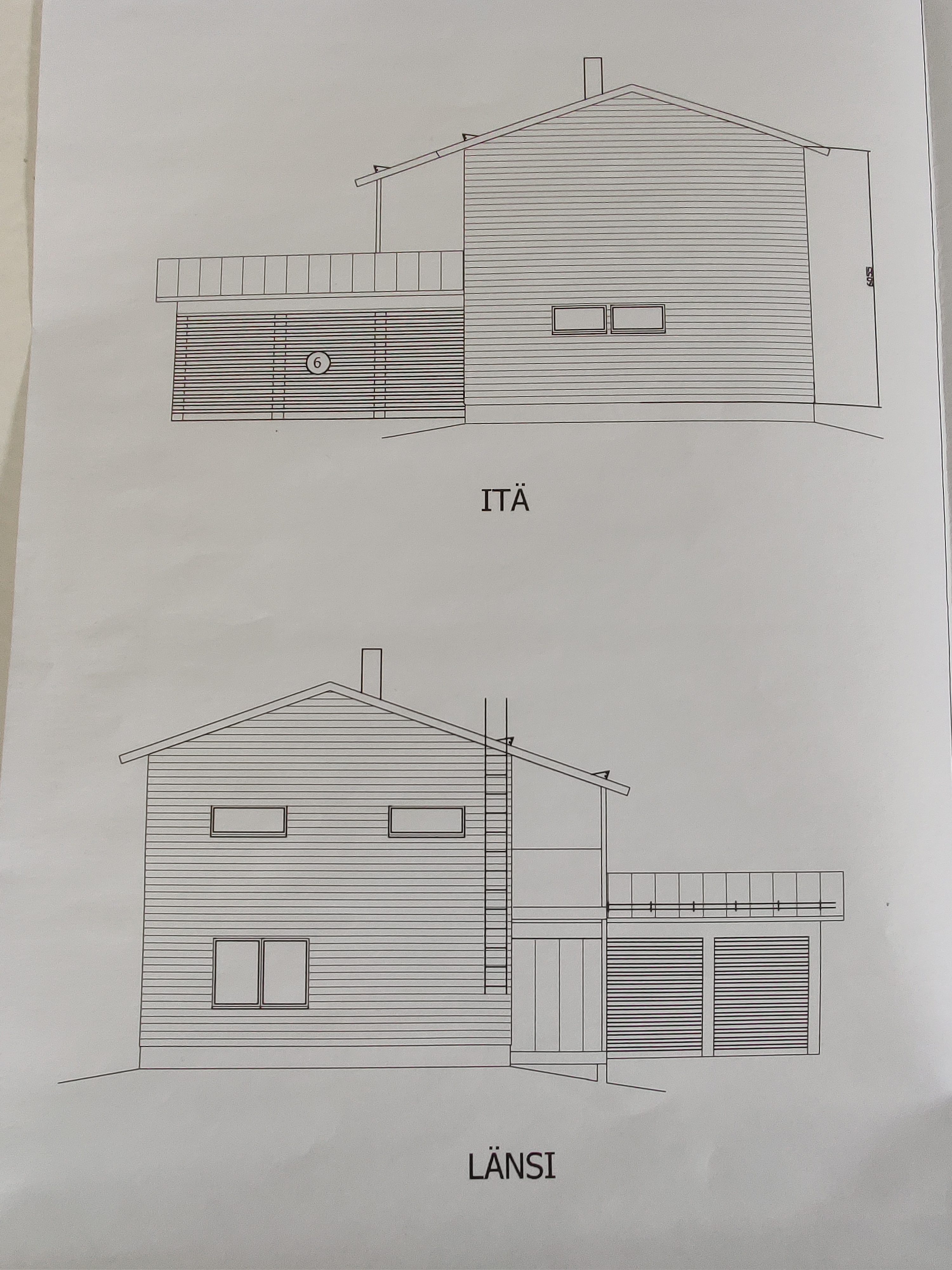

Ulkokuvat. Autokatoksen vaakarimoitus on vieläkin asentamatta :D

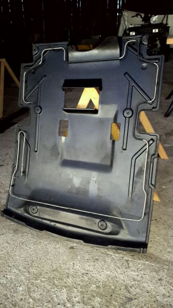

Voi veikkoset, mersuunhan on saanut iät ja ajat Marderschutz = näätäsuojaa valinnaisvarusteena. Paimenpoika konehuoneen pohjamuovissa. Käsittääkseni paimenpojan lisäksi tuossa on myös joku värähtelygeneraattori, millaisia käytetään puutarhassa myyrien karkoitukseen.
