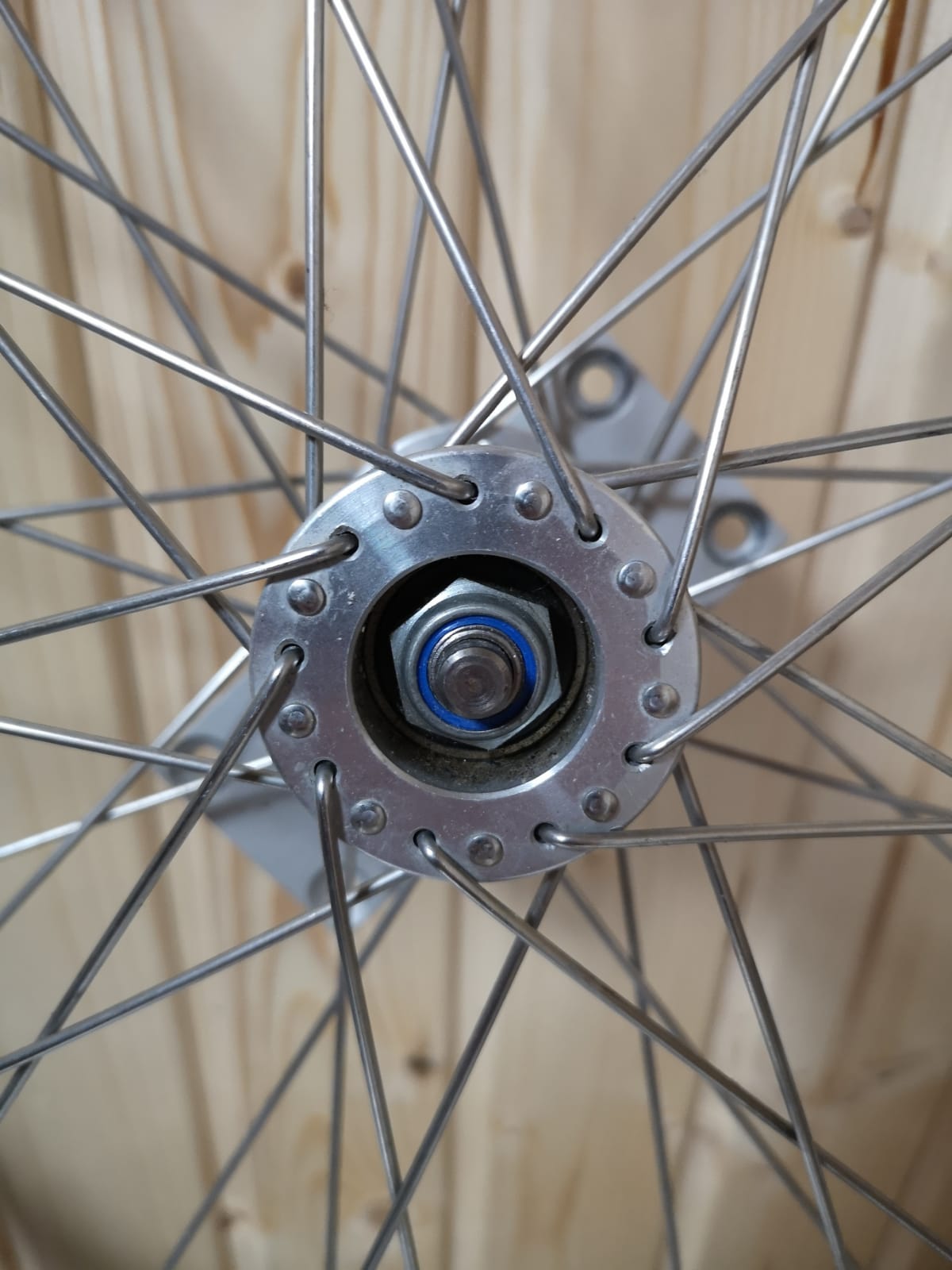

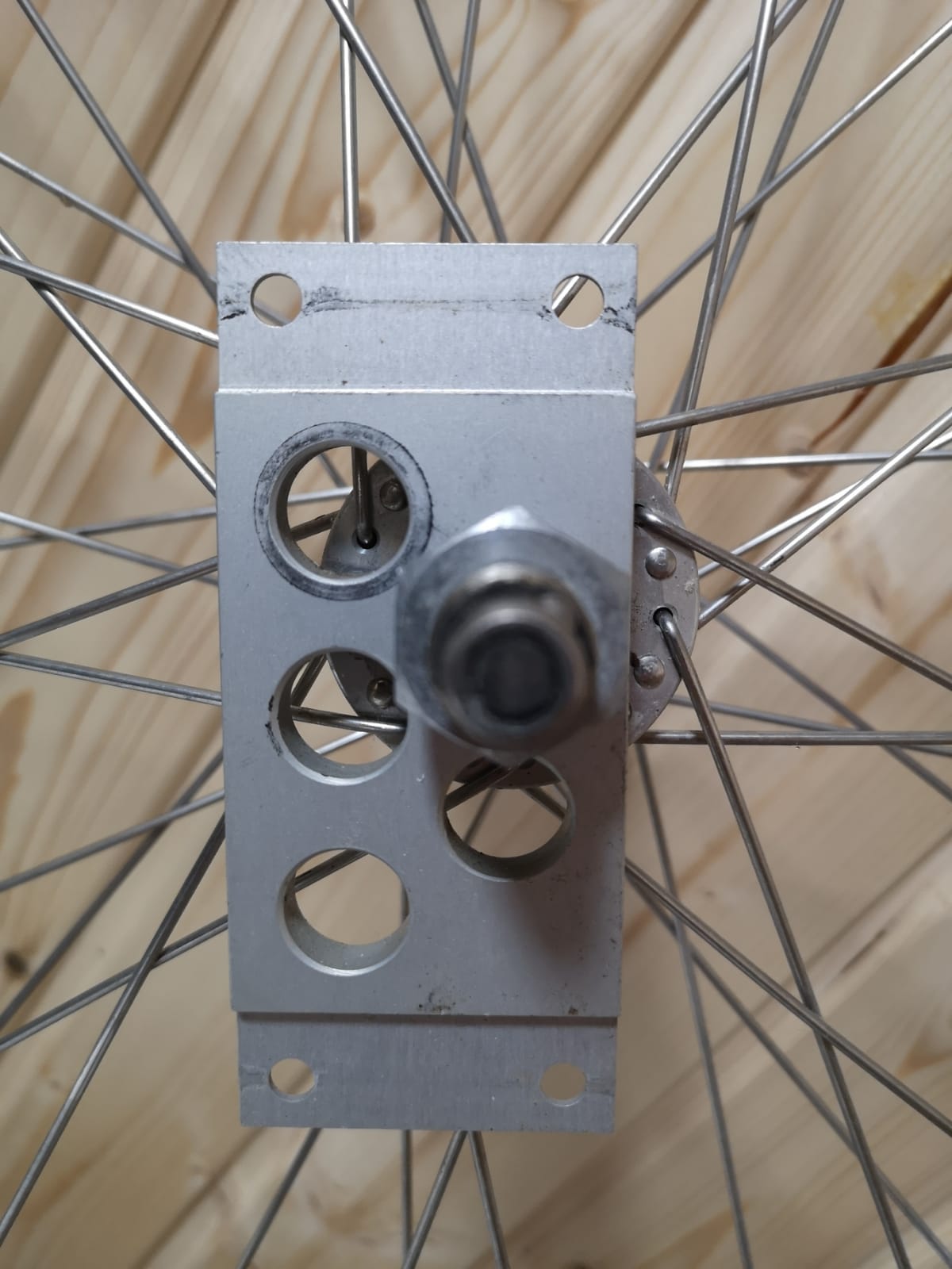

Kiekot löytyi. Tommoiset hassut 540 kokoiset. Voiskohan tota kiinnityspalikkaa hyödyntää?
Voi sitä hyödyntää vaikka mihin, mutta telemark perään et sitä tarvi. Poljinkampiin suoraan pulttaa navan kiinni. Kuinka iso kierre? 16mm? Polkimen reijän vaan suurentaa.
