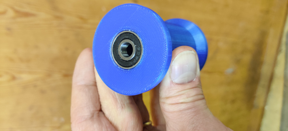

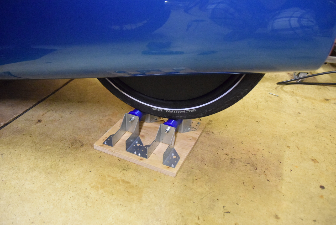

Tein tuollaisen harjoitusrullakon, jotta pystyy pyörittelemään, ennen kuin pääsee oikeasti tien päälle. Rullat tulostin 3D-tulostimella. Hyvin toimi rulla. Tuossa on hyvä säädellä penkin- ja polkimien etäisyyksiä.

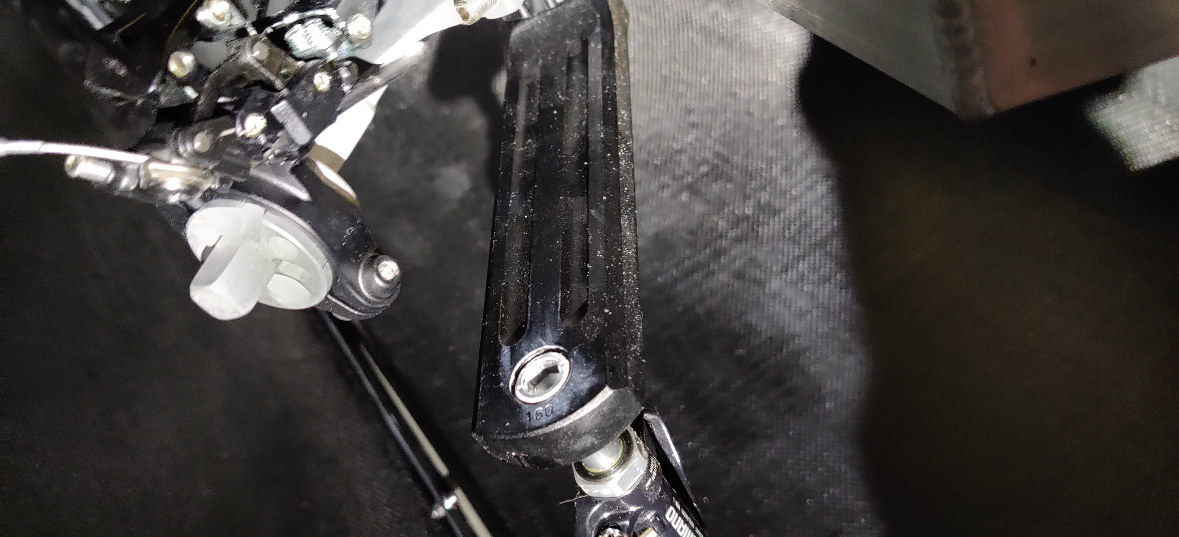

Mites tuo lattiassa olevat jalka-aukot, kun pyörittäessä tuntuu, että saisi olla tuo aukko isompi, ettei kantapää ota aukon reunaan kiinni.
Tuntuisi luontevammalta pyörittää siten, että nilkka ei olisi vedon aikana niin ojennettuna...

Penkkiä ja keskiötä eteenpäin auttasko jalka-aukko ongelmaan?
Toinen mikä korjaa asiaa, lyhyemmät kammet :mrgreen: korjaantuu sellaisiakin ongelmia, mitä ett tiennyt olevankaan ;)
Minkä mittaset on nyt? Itsellä Questissä 120mm 8)

Minä ehdotan, että vaihdat saman tien lyhyemmät kammet, jotta kantapää ei mene niin alas ja muutenkin pysyys jalat enempi siellä edessä. Kampikeskiö on kammen lyhennyksen verran edempänä ja se aukon reunaa hälppivä kantapää on kaksi kertaa lyhennyksen verran edempänä. Talvella jalat mahtuvat kokonaan katteen suojaan, eikä akillesjänteet saa viimaa, kun reiät voi halutessaan peittää.
Lyhyemmillä kammilla polkeminen ei rasita polvia ja niillä on helpompi oppia oikea nojapyöränpolkemistekniikka ja riittävän korkea kadenssi.

Ihan ensimmäisenä suosittelen siirtämään keskiötä ja penkkiä jokusen sentin eteenpäin, tuo jalkojen osuminen aukon takareunaan ei kuulu asiaan edes nykyisillä kammilla. Samalla saa penkin kallistuskulmaa (ja samalla "sylikulmaa") vähän loivemmaksi, mikä on vaan mukava asia. Sitten ajelet jonkun aikaa nykyisillä kammilla ja totuttelet ylipäätään kinnerillä ajamiseen. Helpompi arvioida ja vertailla, kun on perstuntuma pitkistä kammista. Pitää muistaa, että 160 milliset on kuitenkin pitkistä kammista sieltä lyhyemmästä päästä.

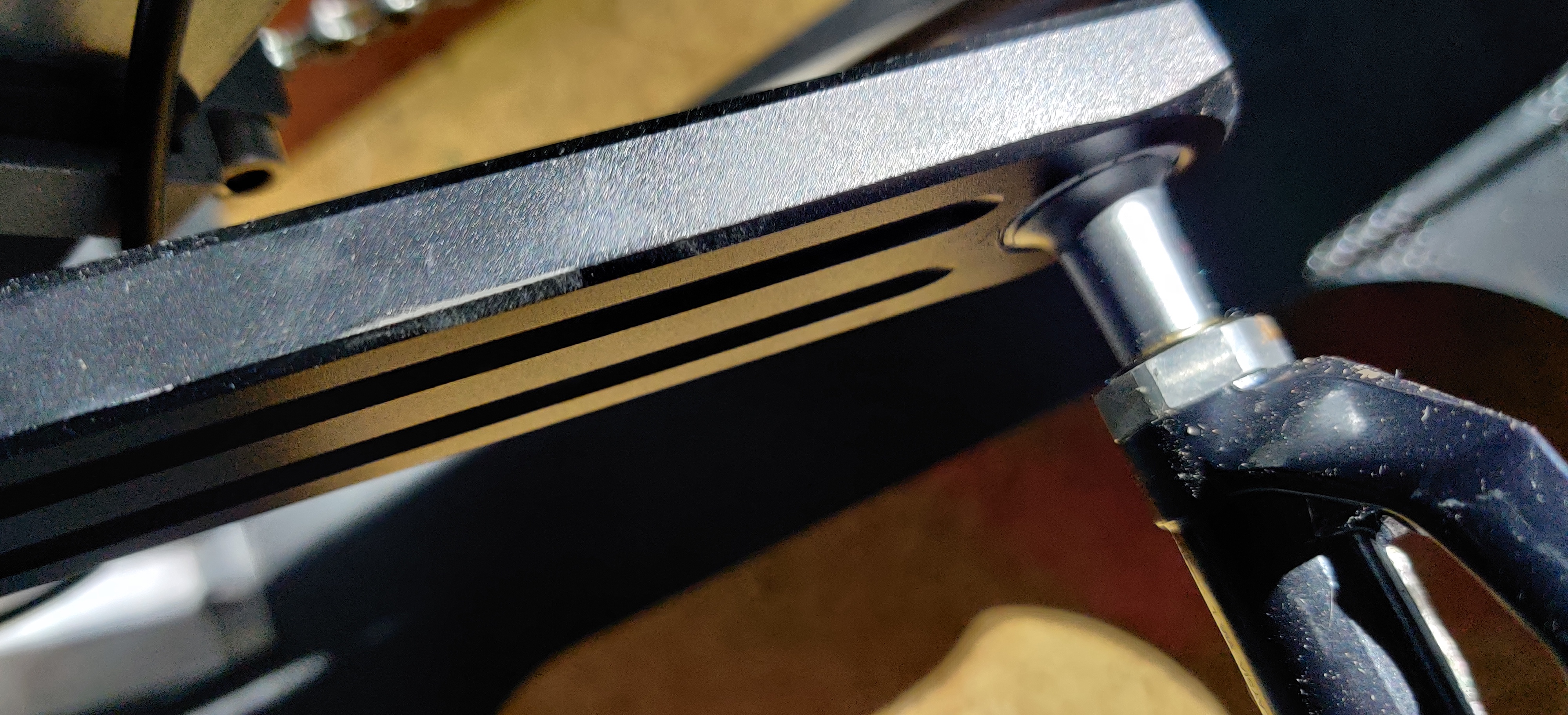

Minkälaiset kammet tuossa on nyt kiinni? Onko kolmerattaiset, ja millä pulttijaolla? Kuva olis kiva, molemmin puolin kampia... Kuva.
EDIT: Vai kopsiiko kantapäät jalka-aukon etureunaan? Siinä tapauksessa keskiön ja penkin siirto taaksepäin...
EDIT2: Joo kuski 180 cm... -> erittäin tod. näk. aukon etureuna kyseessä, kuskin mittasuhteista riippuen.

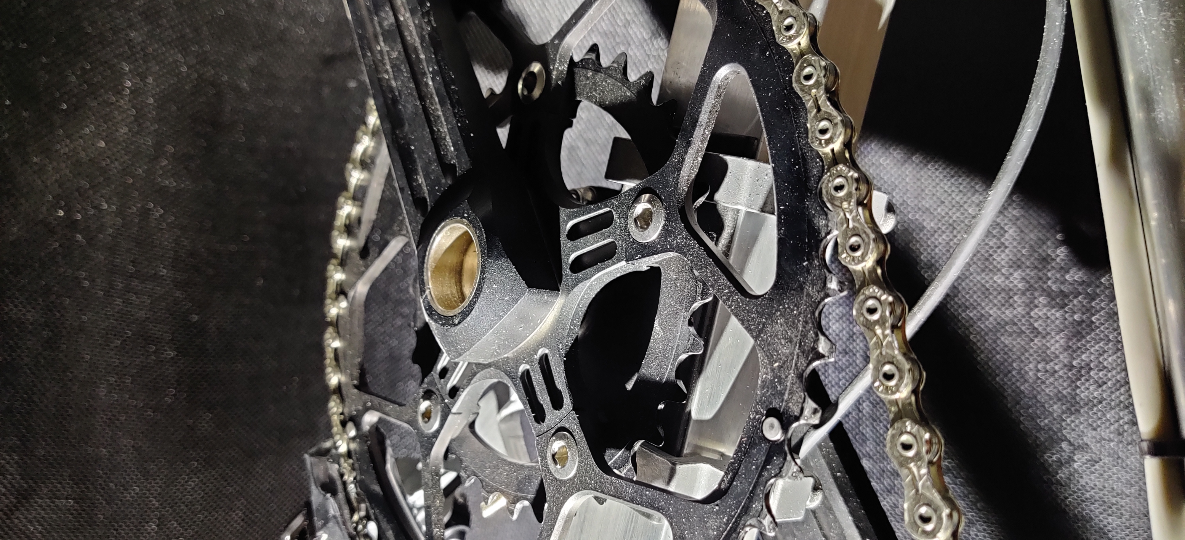

Kammet pitäisi olla Driveline Dx race (teknisten tietojen mukaan..), mutta kammista en ole löytänyt mitään merkintöjä, joka vahvistaisi tämän.
Kaksi ratasta, pulttijakoa en ole vielä ehtiny mitata. Kantapää kopsahtelee aukon takareunaan.
Tuossa kuva kammista.
