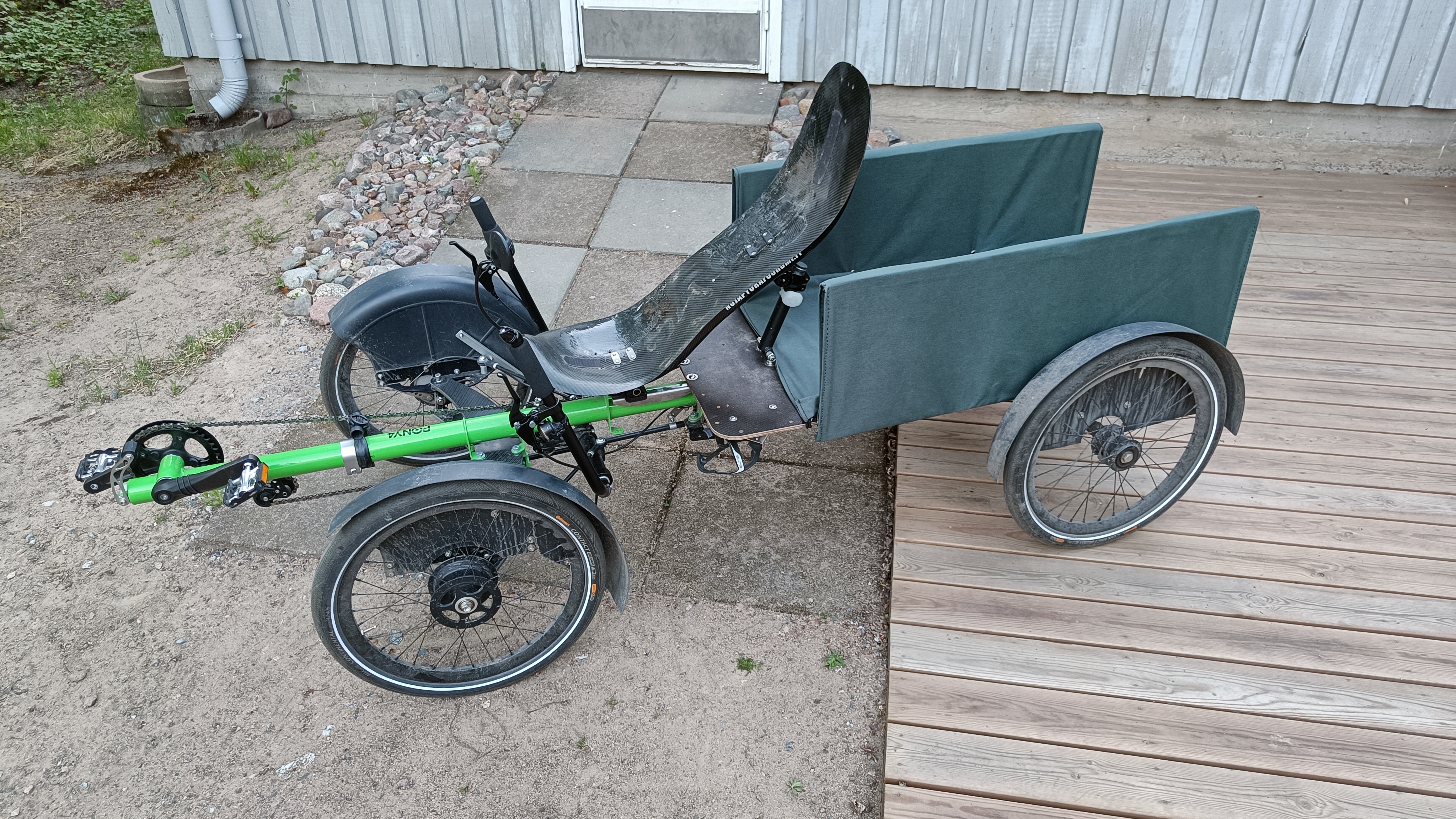

Ponyyn on suunnitteilla hieman muutoksia tulevaksi kesäksi. Täytyy katsoa jos nämä toteutuu kunnolla. Laitojen kankaat on ostettu ja väliaiksisiksi tarkoitetut pressut on tarkoitus korvata. Lisäksi suunnitteilla on lavan kattaminen jonkinlaisella hellekatoksella lähinnä koiria varten.
Suunnitteilla on myös vauhteiston vaihtaminen Alfine 11 malliseksi koska nexus 8 on vain juuri ja juuri riittävän kattava. Tarkoitus olisi lisätä skaalaa molempiin päihin jotta lastattuna mäen nousu helpottaa ja loivissa alamäissä tai myötä tuulessa ei loppuisi vaihteet kesken.

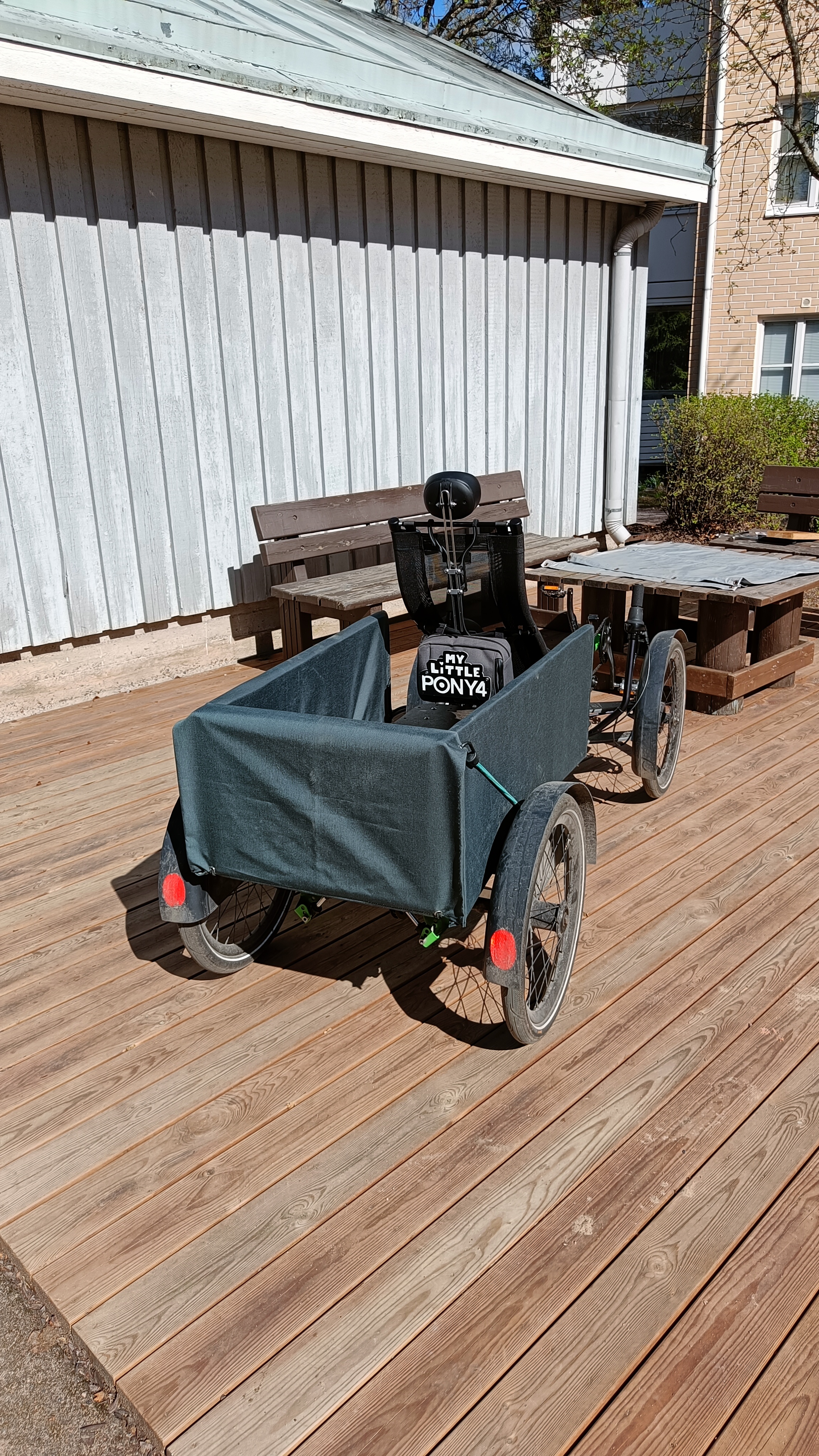

Pony sai uudet kankaat

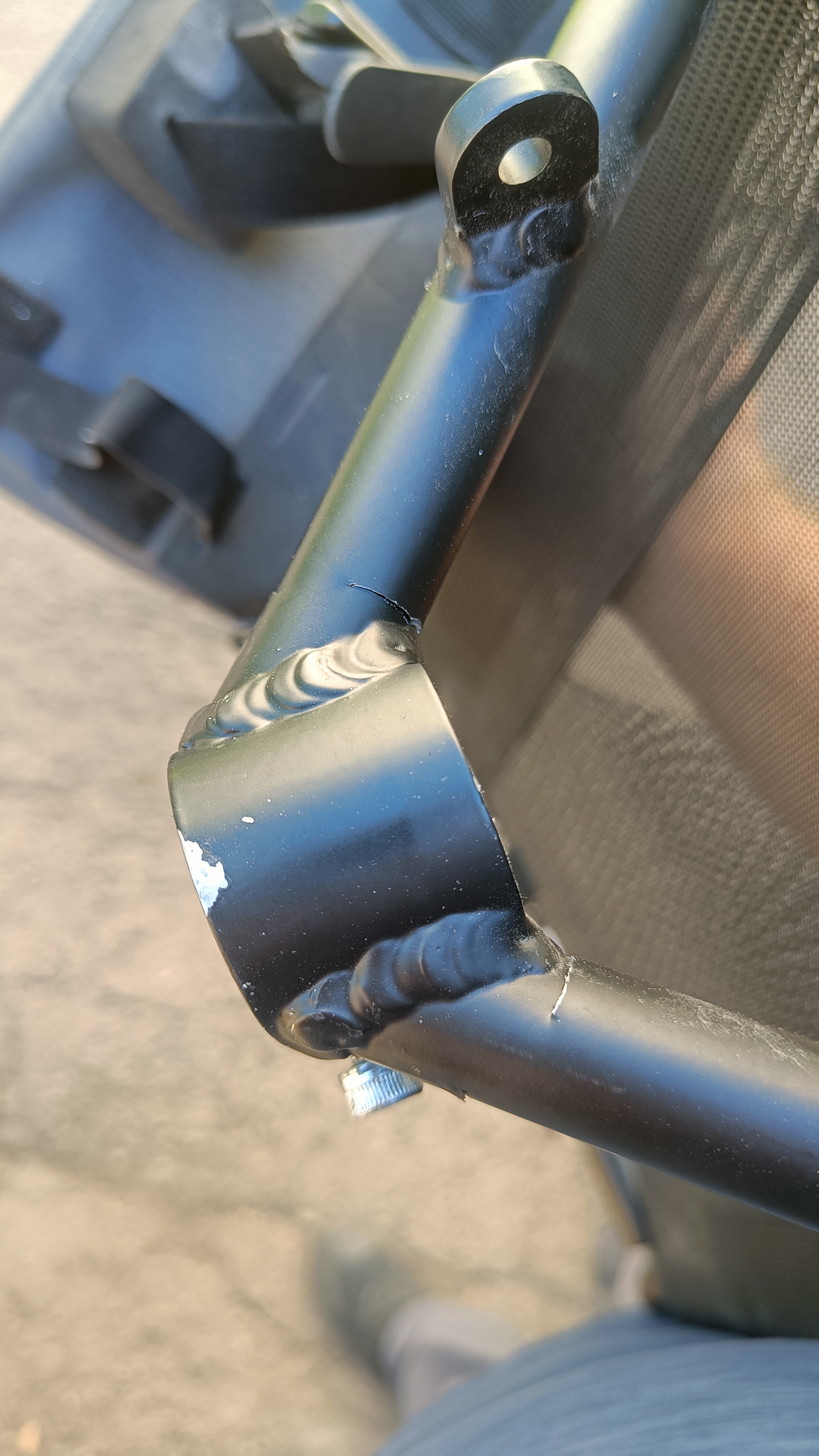

Vain muutama päivä myöhemmin penkin takatuki murtui ja tuli erittäin lähelle täysin pettämistä.
Viestit: 7579
Re: My little PONY4
Ohutseinäinen alumiini?
Viestit: 5230
Re: My little PONY4
Siitähän se alumiiniosa hitsin reunasta...

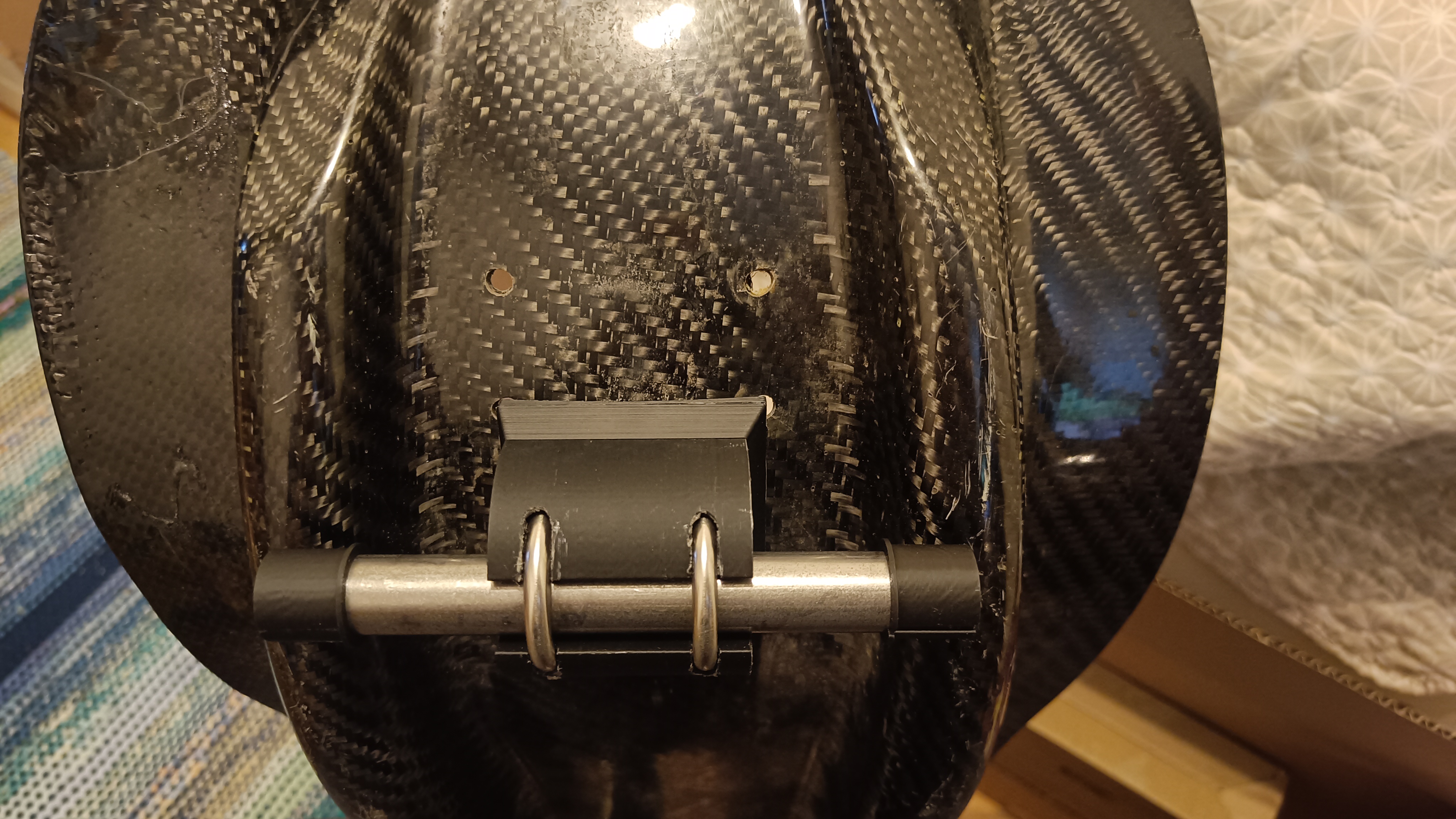

Nyt kun verkkopenkki on rikki niin päätin alkaa paskartelemaan kuitupenkkiä poniin. Ponin omat kiinnikket oli onneksi aika helpot muokata sopiviksi.
Viikonlopun aikana sain aikaseksi alakiinnikkeen. Siihen tuli aika moinen kasa muovipalikkaa. Joka on tahalleen tehty monesta osasta, ihan siltä varalta että jos joku osa hajoaa niin ei tarvii ihan kaikkea tulostella uudelleen. 3D-tulostimella onnistui myös erittäin näppärästi tulostaa penkin kuppia vasten tuleva sovite niin että penkki tukeutuu suurelta alueelta palikkaan ja osien kestävyyttä hieman varioiden selviää mikä kestää ja mikä ei.
Kuvan poikittainen tanko sattui löytymään kaapista ja oli lähes millilleen sopivan mittainen ponyn viralliseen kiinnikkeeseen. Se kaipasi vaan ohuet sovitteet jotta se olisi riittävän isoa halkaisijaa. Ja muuten rautaosat oli veneily tarvikkeista keulalenkkejä joita käytän myös penkin kiinnittämiseen.

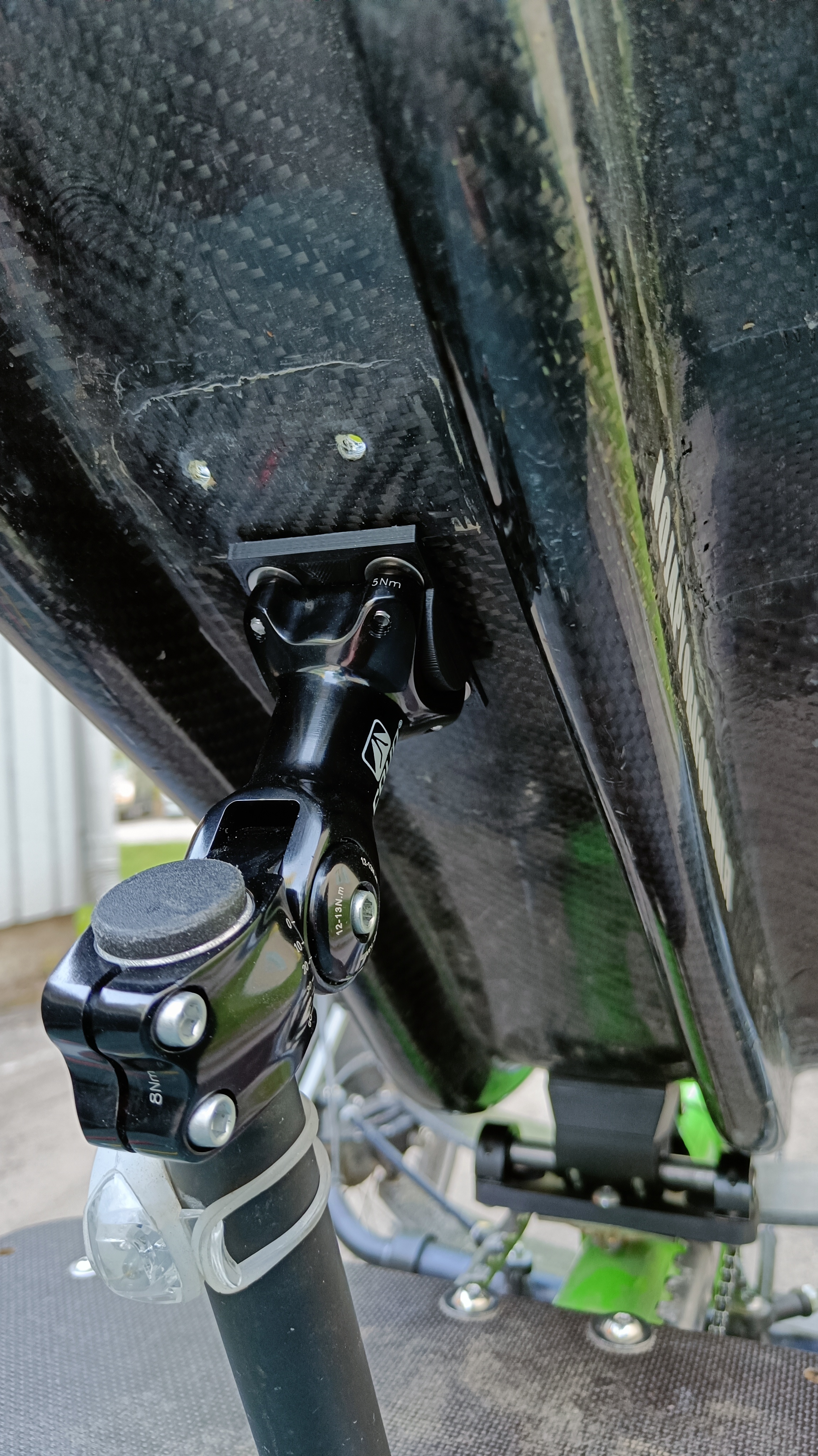

Yläkiinnikkeeksi hyödynnän säätöstemmiä, koska tuon rikkoutuneen kohdan puristuspanta onkin vakio ruotoputki halkaisijaa. Eli siihen voi suoraan iskeä normaalin stemmin jonka neljä ohjautangon kiinnityspulttia muuntuu penkin kiinnittämisen sopivalla tuloste sovitteella erittäin näppärästi ja sama palikka saa myös täyttää stemmin ohjautangon kohdan jotta tukipintaa saadaan vähän enemmän. Stemmi tulee olemaan säätömallia joten penkin säädettävyyskin säilyy.

Ylempi kiinnike tuli tulosteltua ja penkki saatiin pyörään kiinni.
Penkki kesti hyvin lyhyesti ajamista, mutta asentoa täytyy vielä hioa ennen kuin sitä pääsee kunnolla kokeilemaan. Onneksi tämänkin penkin kanssa on säätö mahdollisuuksia kuten vakio penkissä, tosin hieman työläämpää koska kuitupenkki estää pääsyn joihinkin ruuveista.

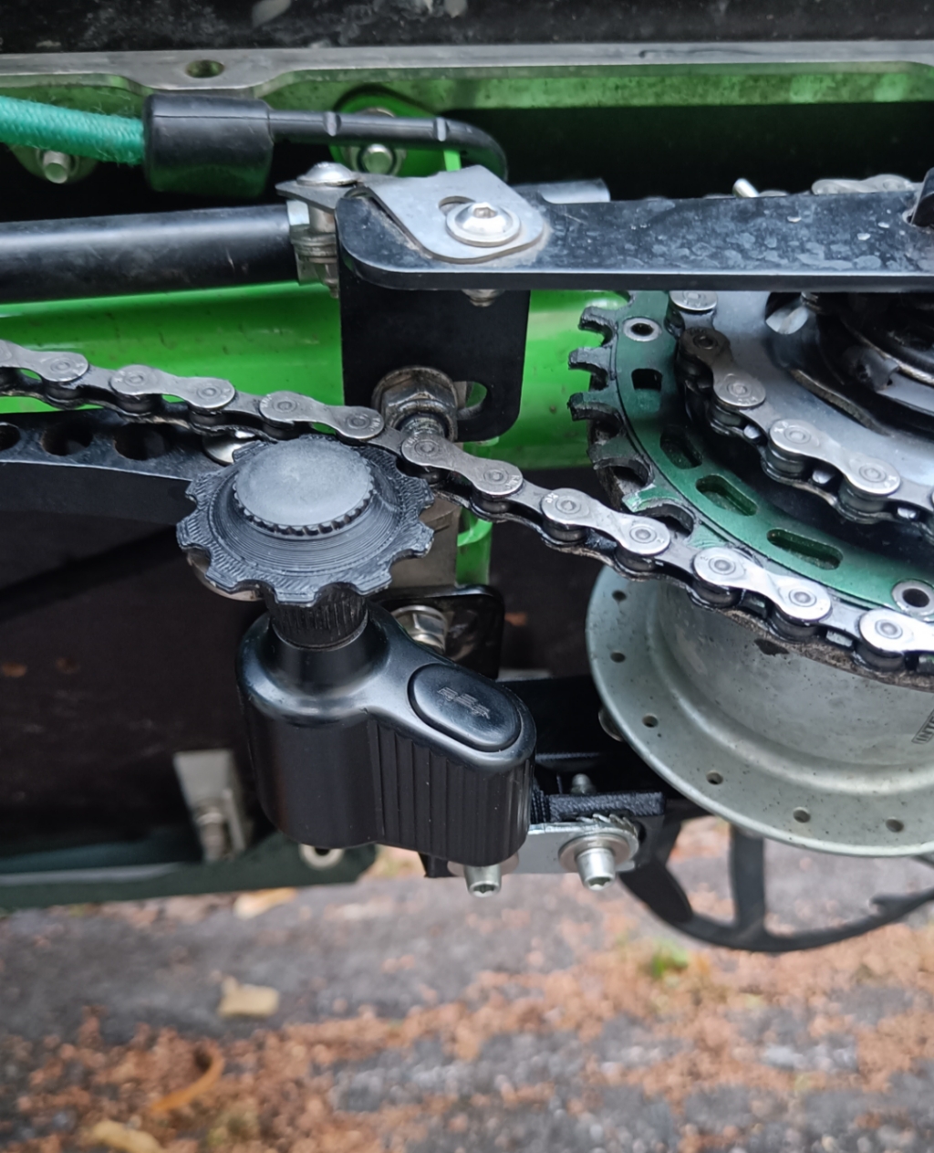

Ponyssa on aina ollut se ongelma ettei sitä saanut dynamon kanssa. Toki sturmey archer on valmistanut sellaisia etunapoja, mutta niitä ei näytä saavan mistään ainakaan 90mm rummulla.
Pullodynamo ei ole houkutellut koskaan. Ne tuppaa lipsumaan ja pitää yleensä ääntä reilusti, mutta sitten keksin että toisio ketju pyörii kokoajan mukana joten päätin suunnitella palikan jolla sen saa toisio ketjuun pyörimään. Netistä löytyi sopivan pieni rissapyörän malli josta tulostelin pullon päähän sopivan rattaan.
Vielä pitää selvittää pyöriikö tuo tarpeeksi kovaa jotta sillä saisi virtaa valoon.
Jos tuo osoittautuu liian vaikeaksi saada toimimaan niin vaihtoehtona mietin napadynamon käyttöä ketjunkiristimenä jolloin saisi virtaa siitä. Pullodynamossa on jousi joka pitää sen ketjua vasten aika hyvin. Rissan kylkiä voisi muuttaa niin että siinä on ketjua pitävät laidat jos se on tarpeellista

Harmittavasti vaan pullodynamon pyörimisnopeus jää noin asennettuna turhan pieneksi.
Pieni laskuharjoitus: pullodynamon hingatessa renkaan kylkeä, sen pyörimisnopeus on renkaan ja dynamon rullan halkaisijoiden suhde, niiden kosketuspisteessä. Yhden renkaan pyörähdyksen aikana dynamon rulla pyörähtää 440/20=22 kierrosta (luvut ovat suuntaa antavia hiharavistuksia).
Ketjusta voimansa ottaen dynamon pyörimisnopeus on taasen taka-akselilla olevan ketjupyörän ja dynamon rullan ketjupyörän hammaslukujen suhde.
Taka-akselin ketjupyörän hammasluvun laskin kuvasta valmistajan sivulta -> voi poiketa Wackyn pyörän vastaavasta.
Yhden renkaan pyörähdyksen aikana dynamon rulla pyörähtää 26/10=2,6 kierrosta.
-> alkuperäinen dynamon pyörimisnopeus olisi näin 8,5-kertainen verrattuna ketjuasennukseen.
Veikkaan että joudut kokeilemaan vielä sen napadynamovaihtoehdon...

Kävin lampun kanssa toteamassa että kaikissa normaaleissa nopeuksissa lamppu ei syty. Nopeutta oli tosin vain n. 30 km/h joten en ole varma onko tuo dynamo ihan rikki vai oliko vautia vain liian vähän että saisi edes pienen välähdyksen aikaiseksi.
Ei tässä auta kuin siirtyä toteuttamaan vaihtoehtoista suunnitelmaa ja purkaa yksi dynamo irto kiekosta. Nyt ongelmana taitaa olla sitten vastakkainen eli pyörii ehkä liian nopeasti. Koska dynamo on suunniteltu vähintään 559 kiekkolle joten kun 406 kiekolla pyörittelee 1:1 välityksellä ketjuun kanssa niin voi olla että syttyy ainakin pienessä vauhdissa. Takaratasta isompaa ratasta en oikein haluaisi laittaa pyörään koska se on jo lähes alin kohta muutenkin. Onneksi tolla tavarapyörällä ei tule pahemmin ajettua sellaisia vauhteja että pitäisi olla ongelma ja ajattelin kytkeä siihen etuvalon lisäksi kaksi takavaloa. Etuvalon elektroniikka taitaa olla aika kestävää ja luultavasti osaa käsitellä ylijänniteitä kovista vauhdeista.
Ei auta kuin alkaa piirrellä sopivaa ratasta ja napadynamon kiinnikettä. Lisäksi valoille täytyy viritellä jotain kiinnikkeitä kunhan dynamo on saatu kiinni ja toimimaan.
