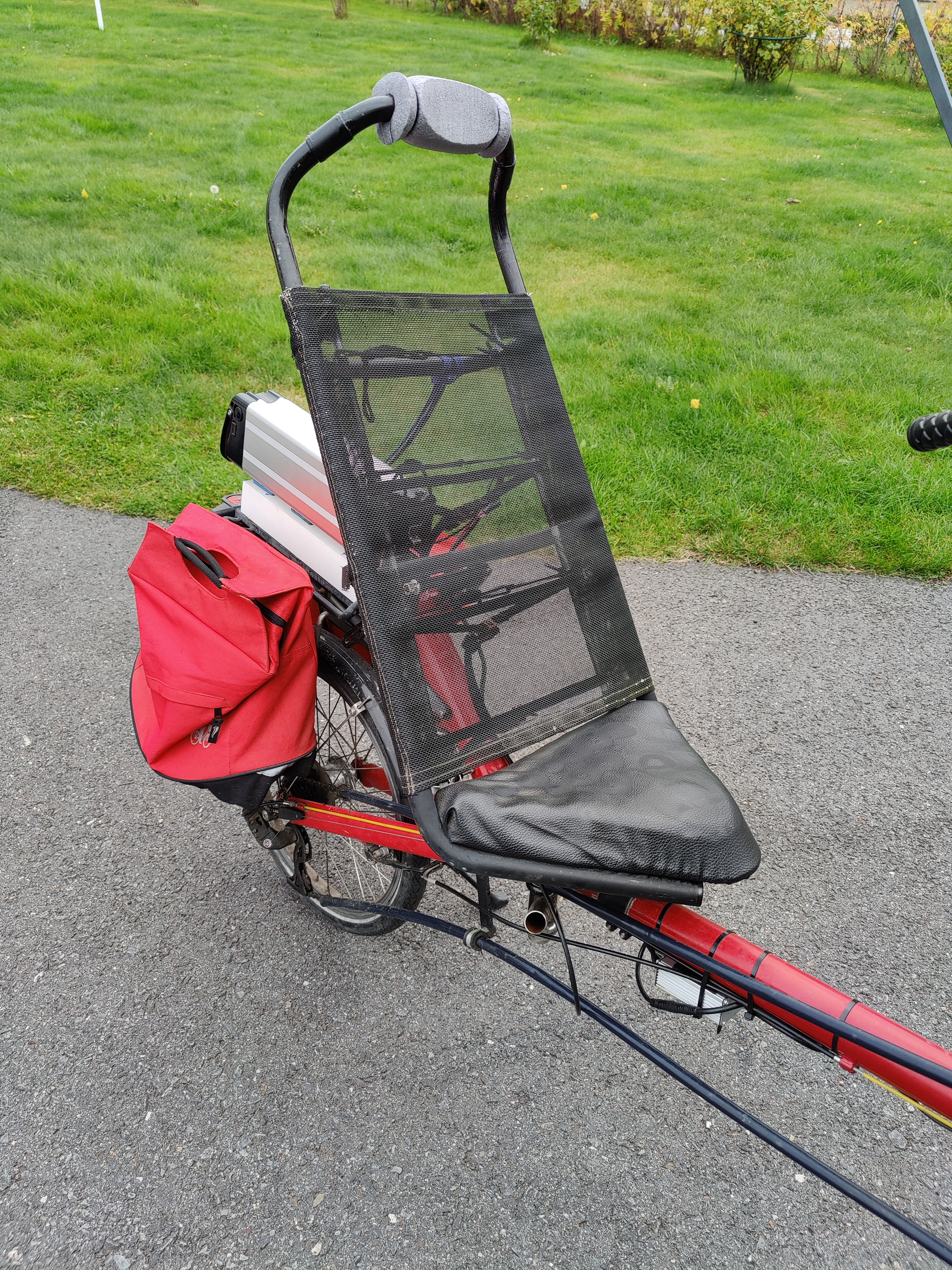

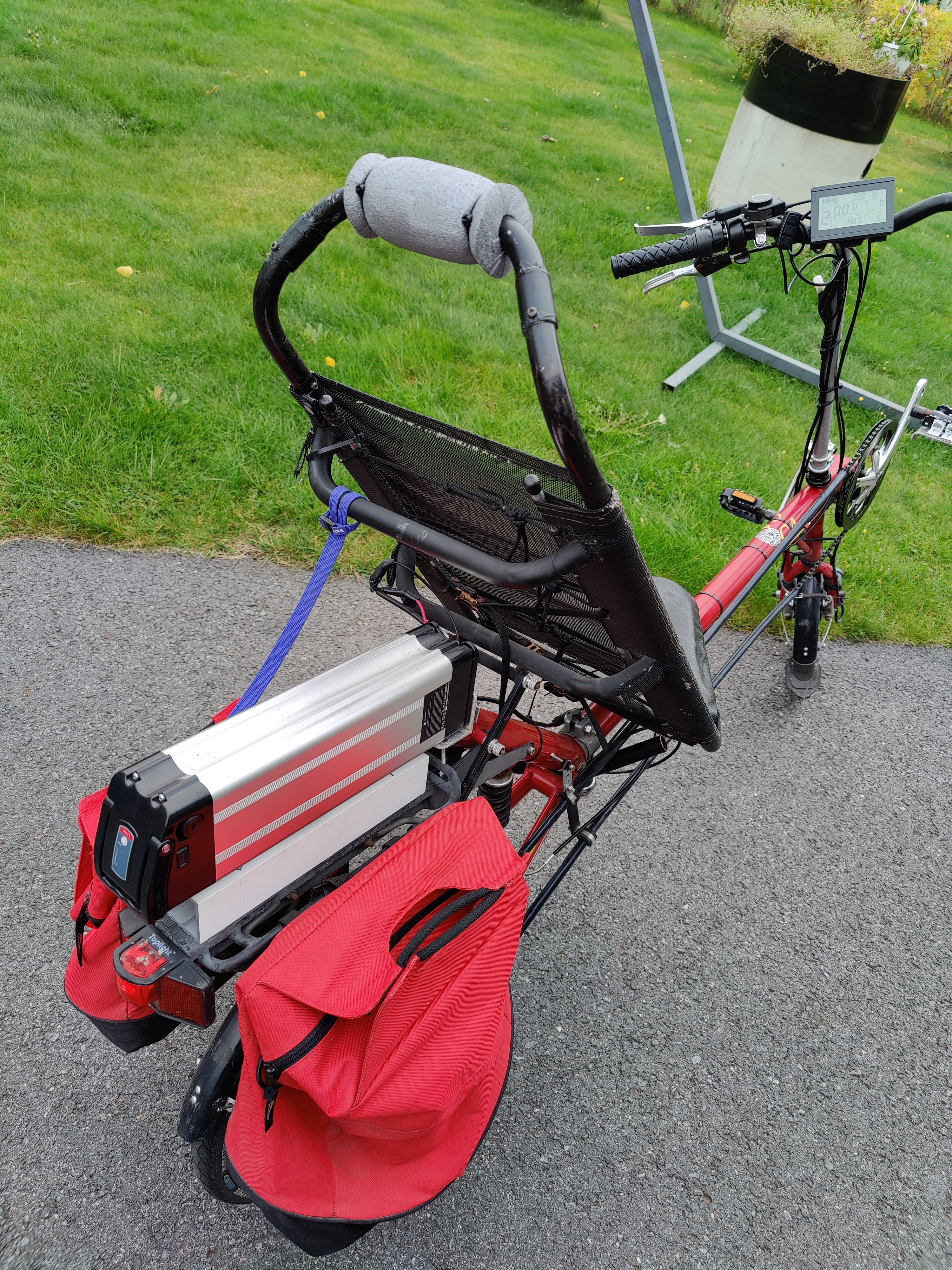

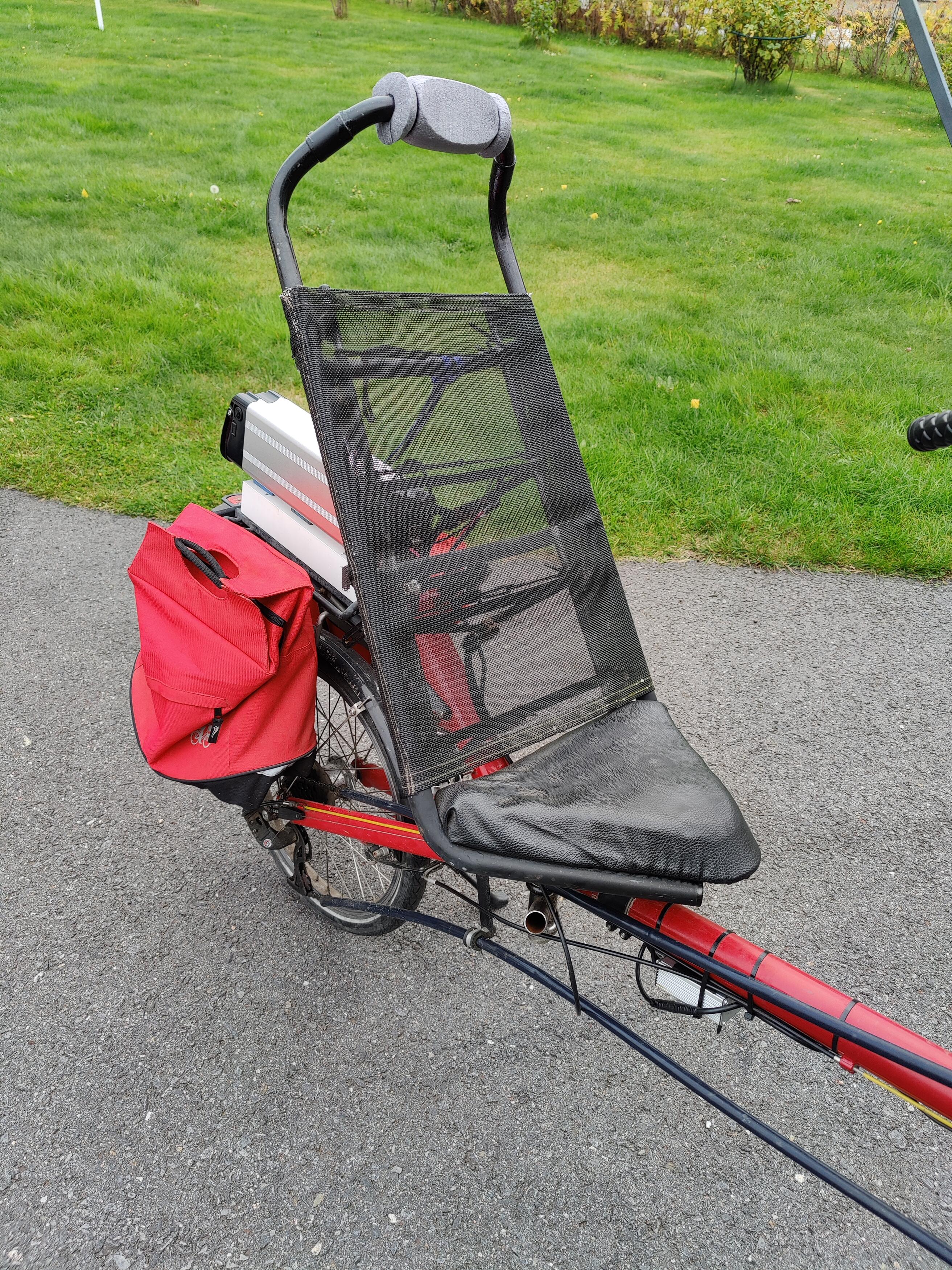

Niskatuki puuttui. Helkama Oivan ohjaustanko kolmeen osaan ja osien uudelleen asettelu. Hämmästyttävän tyylinmukainen niskatuki tuli tällä tavalla. Putkieristettä pehmusteeksi ja niskan kolo mattoveitsellä.

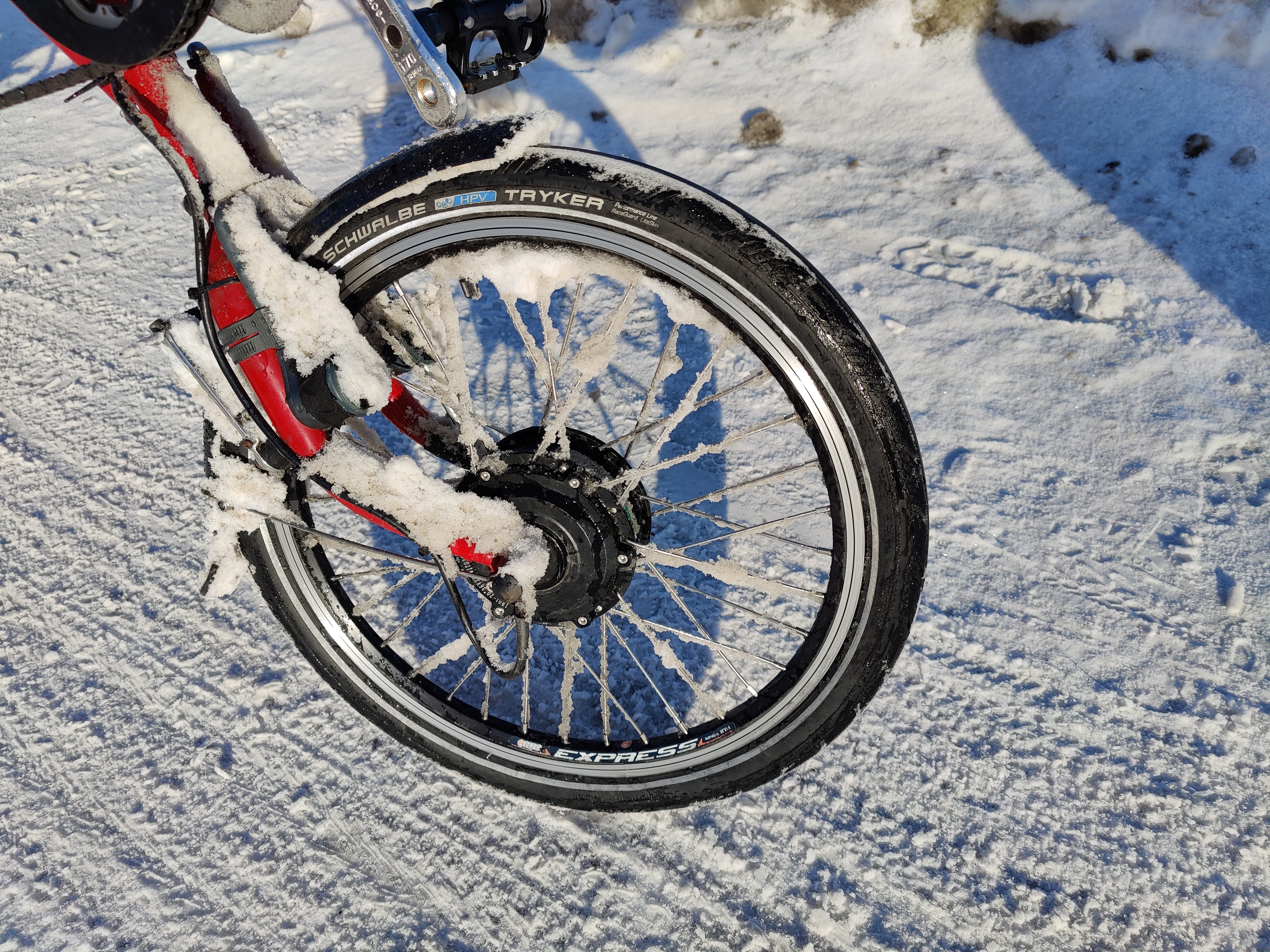

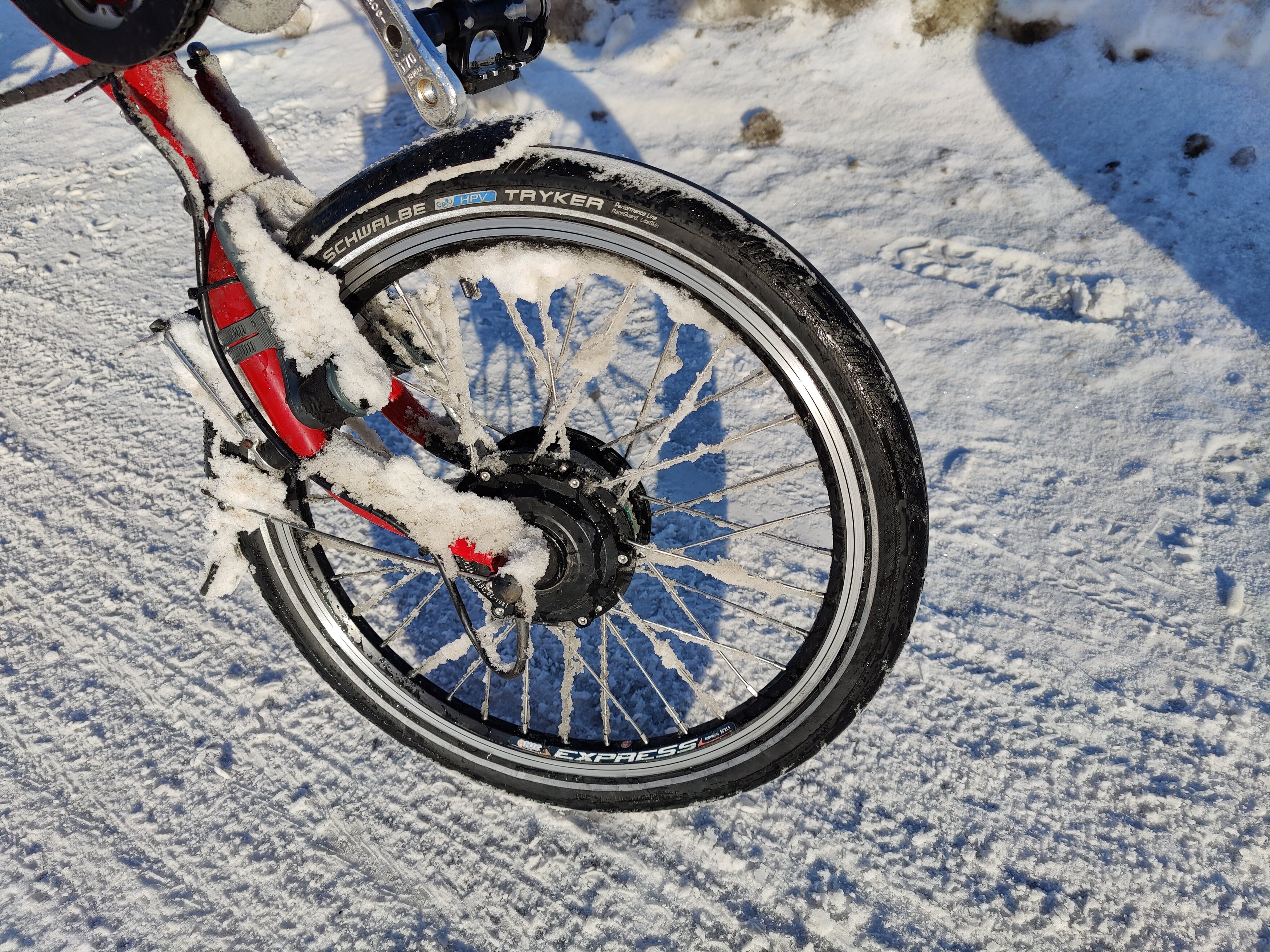

Mulla on nykyisin lentsu aina talvisin. Kuumeen saa vältettyä vitamiinien yliannostuksella, mutta muita oireita ei. No nyt kun sattui olemaan muutama lentsuton päivä, niin lähdin pyöräilemään pitkästä aikaa. Olipa kivaa ja hieno ilma.
Mutta miten näin sileä rengas voi nakkoa lunta näin paljon? Ajossa lumi lentää lokarin etupäästä kuin lumilingon heittotorvesta.

Vilijami kirjoitti: 01 Maalis 2023, 15:56
Joo, jäi ottamatta kuva, mutta samanlaista oli täällä Tampereella viime torstaina, vai oliko perjantaina. Hieno aerodynamiikka tuli pyörään, kun lumi tarttui hitaan virtauksen paikkoihin. Ajocrocsit meni täyteen lunta, kun tuolla CF-MBBllä pyöräilin.
