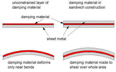

Komposiittijousen vaimentaminen
Periaatteessa näin. Kiinnittääkö kaikki jousilehdet päistään, jolloin kiertojäykkyys olisi suurin, mikä olisi tärkeää, jos olisi vain yksi jousi-tukivarsi pyörää kohti, vai vain keskimmäinen eli vahvin kolmesta, jolloin pinnassa olevat hoitavat vain vaimennusaineen leikkausjännittämisen ja jäähdytyksen? Metallijousi pinnassa jäähdyttäisi vaimennusainetta paremmin. Jos ei halua tuhlata energiaa lämmöksi, pietsosähköinen kerros voisi tehdä sähköä tietärinästä.

"Dynamic analysis and design of laminated composite beams with multiple damping layers"
https://arc.aiaa.org/doi/abs/10.2514/3.11611
"Multi-scale structural topology optimization of free-layer damping structures with damping composite materials"
https://www.sciencedirect.com/science/a ... 2318327995
"Damping in composite materials: Properties and models"
https://www.sciencedirect.com/science/a ... 6815002139
"Flexible high-damping composite structures and fabrication thereof"
https://patents.google.com/patent/US5744221
"The composite damping material SMACWRAP® consists of a lightweight & a high damping viscoelastic material. It is compatible to curing of prepregs or pre-impregnated composite fiber processes. The damping material is sandwiched between the structure and a constraining layer (shear deformation). So the vibration energy is converted into heat energy."
https://smac-sas.com/en/embedded-damping-smacwrap/

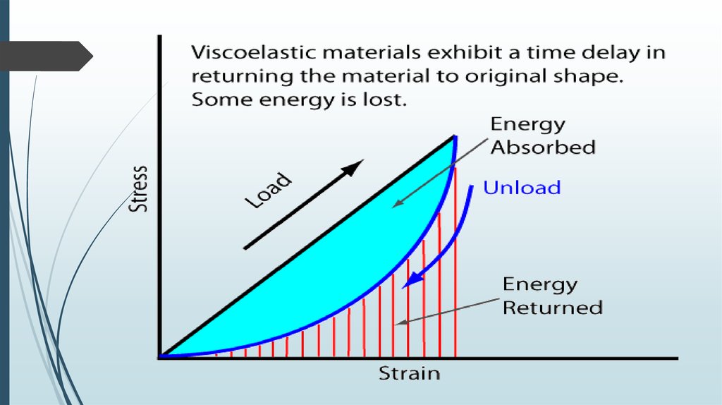

damping release .jpg (71.94 KiB) Katsottu 3254 kertaa

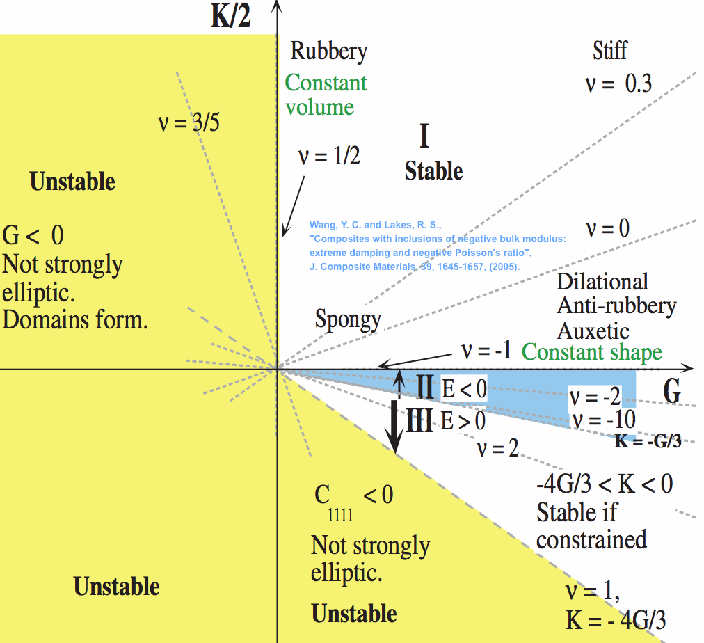

"Composite material achieves paradoxical properties; realizes high stiffness and damping"
https://www.plasticstoday.com/automotiv ... -stiffness
"Extreme composite materials with negative stiffness inclusions"
http://silver.neep.wisc.edu/lakes/NegStf.html
Tässä negatiivinen jäykkyys tarkoittaa esim. valmistusvaiheessa nurjaksi puristettua tankojousta, joka on pääjousen epävakaa alijousi, joka joustoliikkeessä muljahtelee joustovaransa vakaiden päiden välillä pitkän matkan. Kun siihen muljuvaan jouseen kytkee viskoelastisen materiaalin, vaimennus on yllättävän voimakas suhteessa pääjousen jouston liikematkaan.

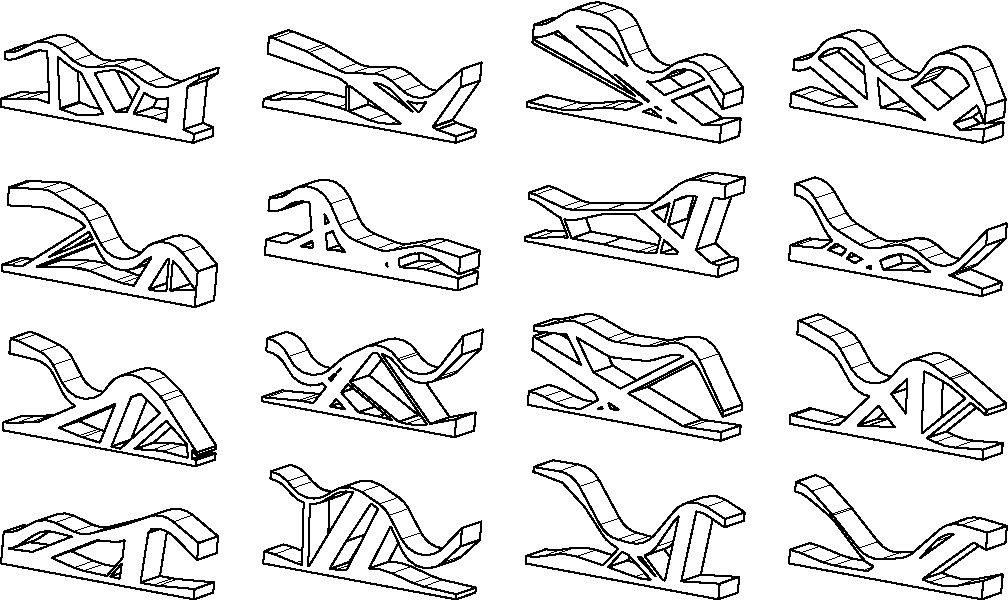

Voisi tuottaa monivarsituennan keinoevoluutiolla.
"An Introduction to Evolutionary Design by Computers"
https://people.eecs.berkeley.edu/~sequi ... Design.pdf
Optimoi kokonaisen auton rakenne ajosimulaatiossa.
Mittaa ja palkitse polkuauton hyvyydet ylimmällä tasolla ja anna koneen oppia yksityiskohdat itse.
Robotit liimaavat narut, letkut, painelihakset, johdot ja anturit paikoilleen tilapäiseen tukivaahtoon elastomeerien ja hartsien kovettumista odotellessa.
Elastinen hydraulinen jousitus kumoaa maaston tärinän aktiivisesti vastaliikkein, tiekameralla mitatun ajouran pystysuuntaisen profiilin perusteella.
Kiihtyvyysanturit tarvitaan kompensoimaan lumen, rikkoutuneiden osien ja vanhetessaan kovettuneen elastomeerin vaikutus.
