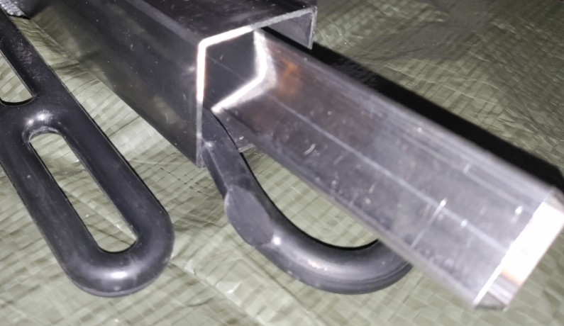

Ulompi putki 40x40x1,5mm, sisempi 25x25x1,5mm ja välissä pressun tikaskuminauhasta leikattua tankoa. Putket sopivat mukavasti sisäkkäin, mutta kumitanko on liian ohutta. En tosiaan ole löytänyt paksumpaa. Pitää kokeilla itse valaa silikonista, sikaflexistä tms :?

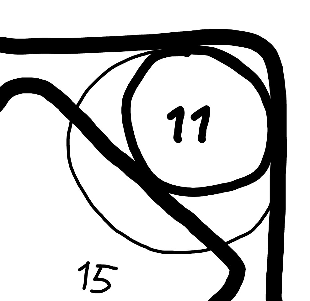

Laskennallisesti 11mm paksu kumitanko sopisi venyttämättä paikalle ja 15mm paksussa on yhtä paljon poikkipinta-alaa kuin koko nurkkakolmiossa, joten jokin 13-millinen voisi olla sopiva koko.

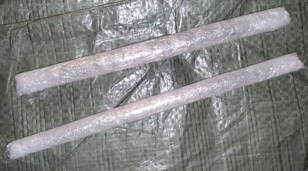

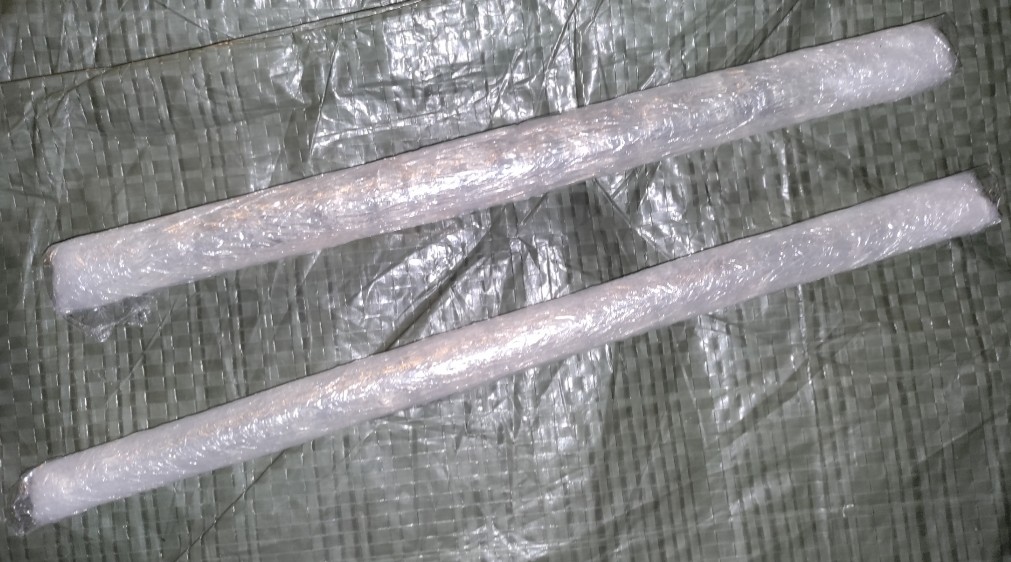

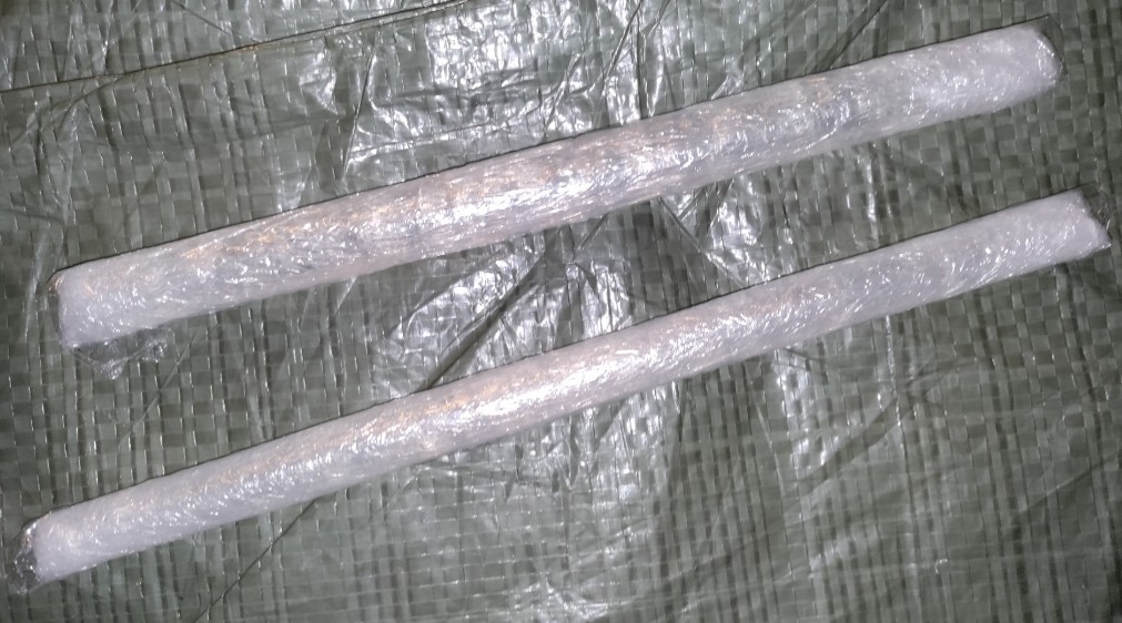

Tursutin ylimääräiseksi jääneestä tartuntaominaisuuksiltaan ala-arvoiseksi todetusta liimamassasta (PU?) sopivan paksuisia pötköjä. Käärin pari pötköä elmukelmuun muodon säilyttämiseksi, mutta nehän eivät varmaan kovetu ollenkaan :) vailla kontaktia ilmaan. No tuossa on ilmassa kovettumassa hieman epätasaisempaa makkaraa. Kokeillaan sitä huomenna paikalleen.
11-millinen tanko menisi tosiaan nurkkaan venyttämättä ja 15-millinen vastaa poikkipinta-alaltaan koko nurkkaa.

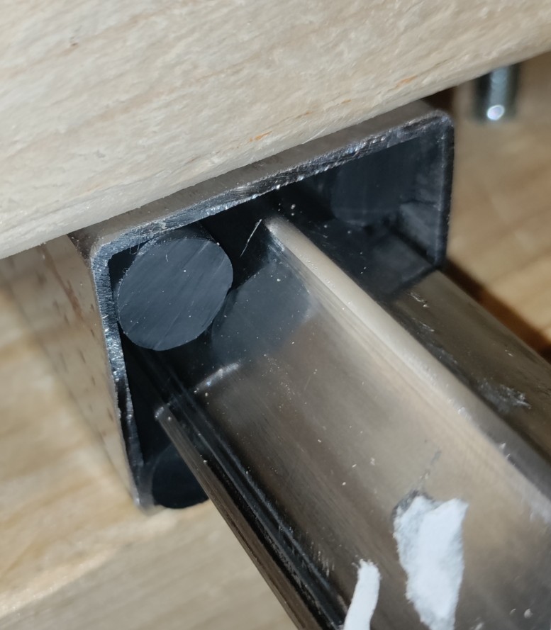

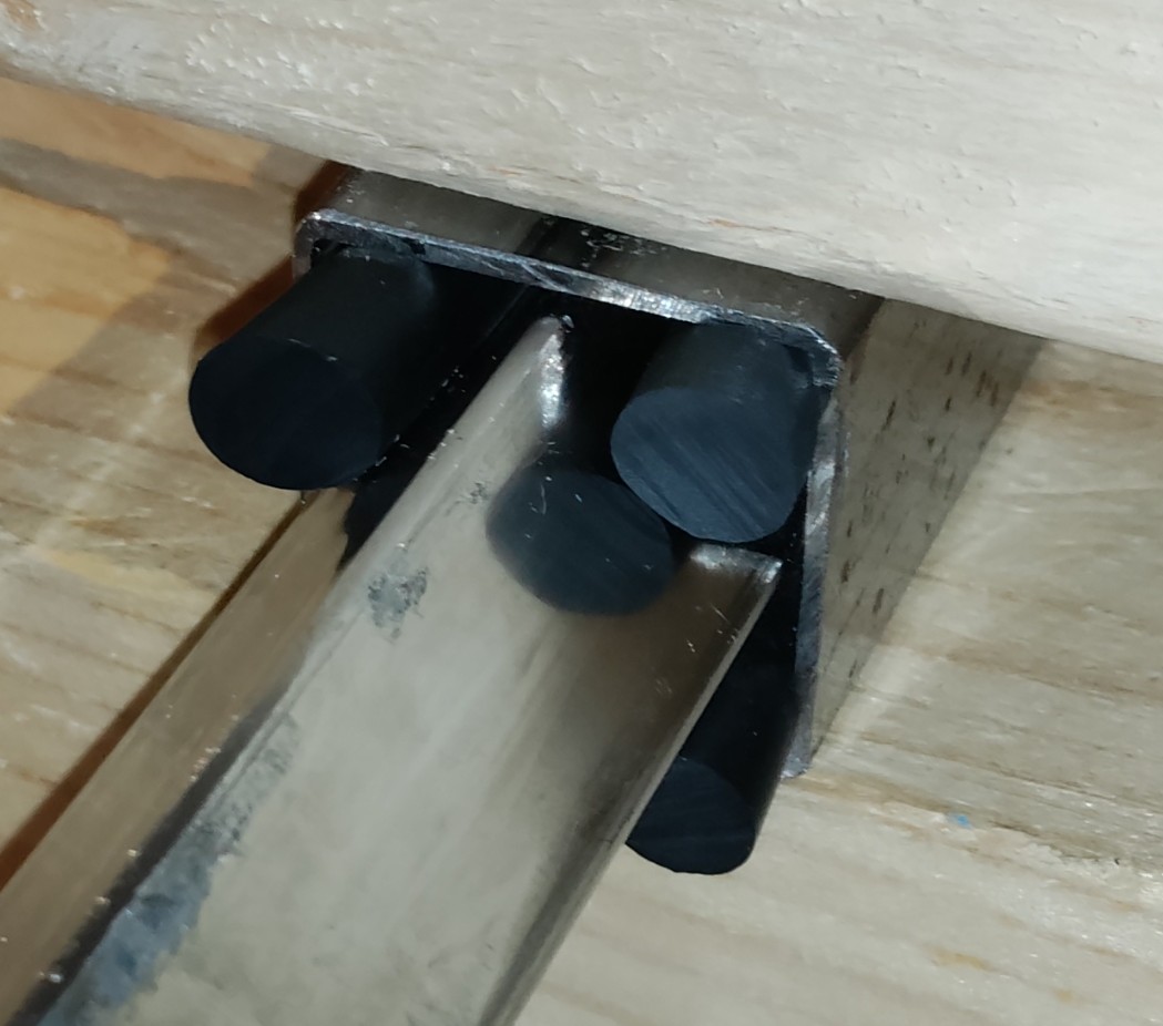

Löysin 12-millistä O-rengasnauhaa, joka meni paikalleen kohtuullisen pienellä vaivalla.
100mm pitkä elementti vaatii perstuntumalta 50Nm kiertyäkseen 30°, joka on tällaiselle kumijousitukselle suositeltu maksimi. 10° vaatii ehkä 10Nm.
Tukivarren pituus esim 200mm ja ajoneuvo kuskeineen ja lasteineen maksimissaan 150kg. Staattisessa tilanteessa jousitus saisi puristua vaikkapa tuon 10°, jolloin yhdeltä neljästä elementistä vaadittaisiin 74Nm, eli pituutta peräti 740mm :D

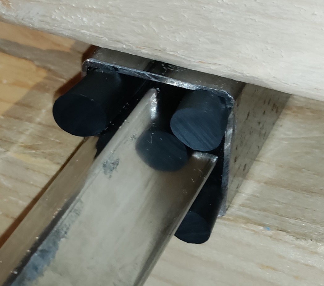

Edellinen versio oli 12mm EPDM:ää. Tässä 13mm ja jäykempää NBR:ää:
Oli melkoisen työn takana saada paikalleen. Tätä paksumpi alkaisi vaatia voitelun tai jonkin venytyspenkin.
Tämä on noin tuplasti jäykempi.

Kuinka elastista se on? Että kestääköhän repeämättä riittävän muodonmuutoksen. Tuo EPDM-nauha venyy noin 30% kiltisti ja alkaa sitten vastustamaan venytystä todella kovaa.

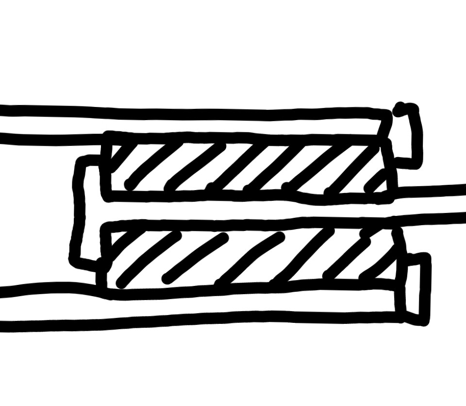

Ihan mielenkiinnosta asiaan vaan: Mitenhän kumipalajousituksen sisempi akseli on yleensä lukittu paikalleen sivusuunnassa? Ei selvinnyt pikaisella haulla.

Voisiko kitka riittää? Sivuttaisvoimat eivät edes vedä sisempää putkea suoraan ulos, koska pyöränakseli on tukivarren päässä.
Tai sisemmän palkin päässä on läpyskä, joka yrittäisi kiskoa kumeja samalla ulos. Ulomman palkin päätä voisi myös tukkia jollain levyllä. Puristuksessa kumi vielä lisäksi laajenee.
