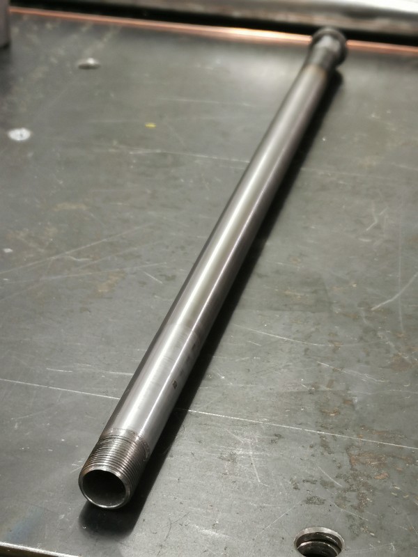

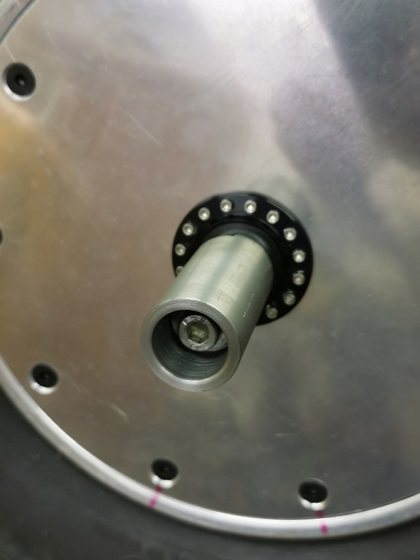

Eilen tuli ensimmäistä kertaa kokeiltua kierteen tekoa sorvilla. Ensimmäinen kierre meni poskelleen, kun sorvin kierrekellon toiminta takkusi (kiinalainen laatutuote...). Pienen modauksen jälkeen homma alkoi sujua, ja sain aikaiseksi M15x1 -kokoisen kierteen. Ei täydellinen, mutta toimiva.
Etupyörän läpiakseli syntyi 15x1,5 mm hydrauliputkesta: toiseen päähän edellä mainittu kierre, ja toiseen päähän hitsaten kiinnitetty M8-kuusiokoloruuvi (+lisäholkki täyttämään ruuvin ja putken väli). Harmittavasti tuo sinkitty 15 mm putki ei mahtunut sellaisenaan etunavasta läpi, piti sorvata halkaisijasta pois 0,1 mm.
