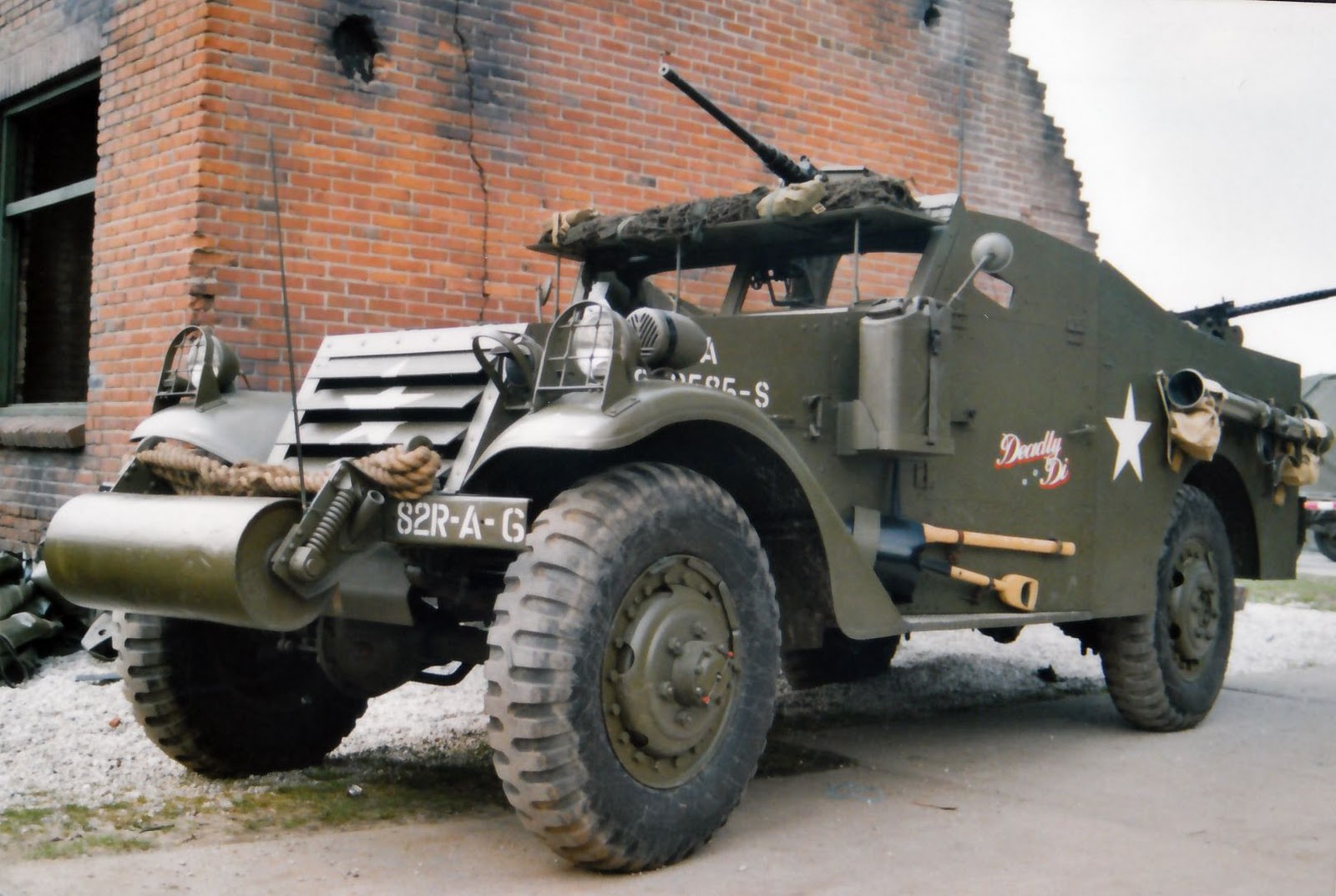

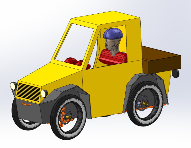

TM kirjoitti:
Hyvän näköinen. Muistuttaa jotain toisen maailmansodan aikaista sota-ajoneuvoa. Muodot ja mittasuhteet ovat kohdillaan. Eihän tuon tavaratilan osalta tarvitse tehdä mitään periaatepäätöksiä sen kummemmin, kunhan siinä on pohja, voi siihen päälle sitten asentaa haluamansa tavarankuljetusvarustuksen. Vähän niin kuin lavettiautolla, jonka tavaratilassa voi olla kaivinkone, tuuliturbiini, tai merikontti.

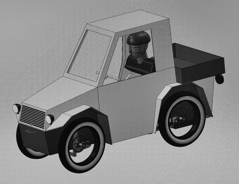

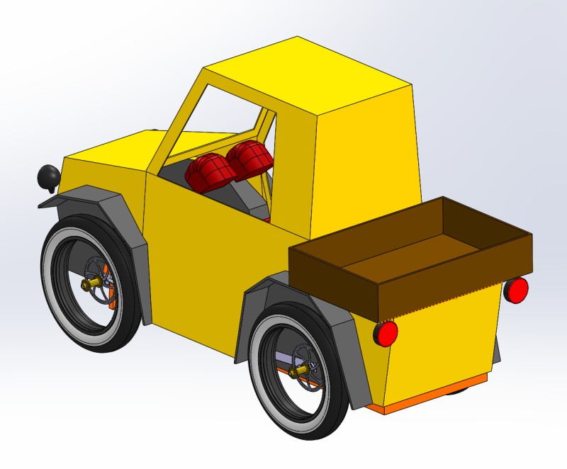

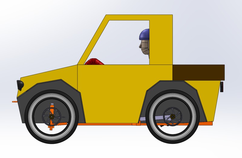

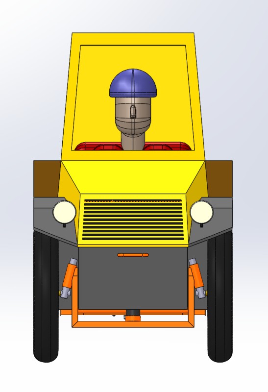

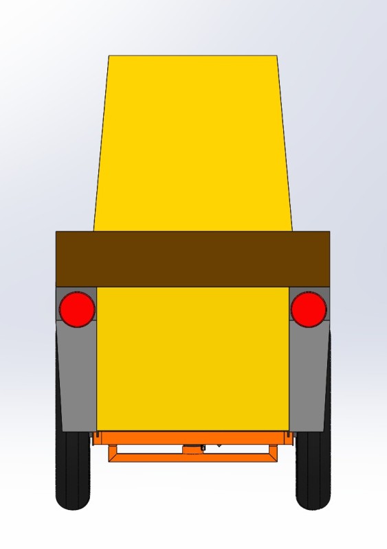

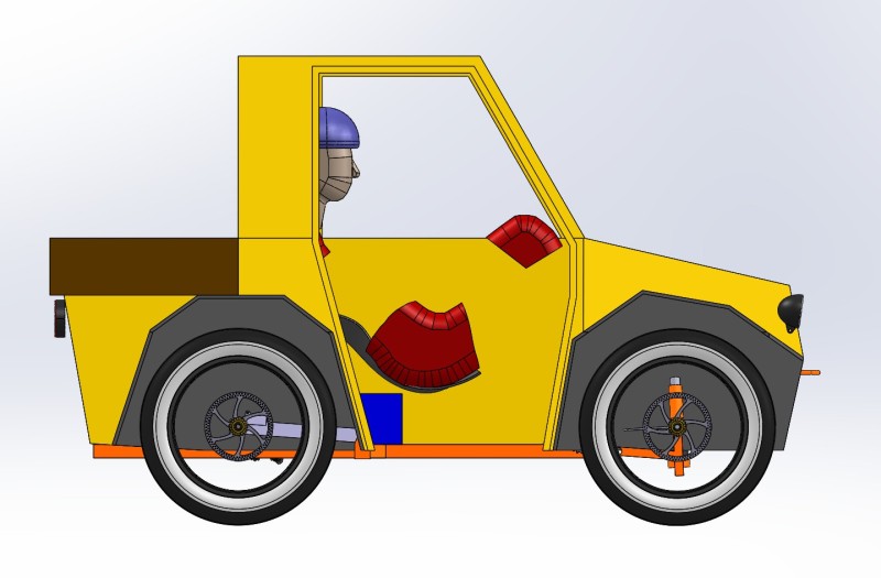

Alla vähän lisää kuvia tuosta LAVAPAKU-hahmotelmasta.
Pituus: 2260 mm (ilman nokan nostolenkkiä)
Leveys: 850 mm
Korkeus: 1400 mm (ehkä vähän liikaa, mutta helpottaisi kyytiin ahtautumista -> tarkentuu pahvi-mockup-vaiheessa)
Akseliväli: 1300 mm
Lavan ulkomitat kuvissa: pituus 560 mm ja leveys 840 mm.
Lavan alla lisäksi katettua tavaratilaa.
Kanttikertaakantin esteettisyys ei ole 1CV:n luokkaa, mutta tällä kertaa voisi mennä mm. helppo valmistettavuus edellä. Ja korimateriaali olisi vapaasti valittavissa, koska on vain suoria levypintoja. Tämän hetken ajatuksena lokarit solumuovista (makuualusta) ja muut koripinnat vaikka kennolevystä tai ohuesta vanerista. Tai voi koko korin makuualustastakin värkätä.

Nyt on kyllä pätevä peli jokapäiväiseen ajoon tulossa. Mun nelipyörä-Arcus III hakee jotain samaa ton tavarankuljetusmahdollisuuden osalta.
