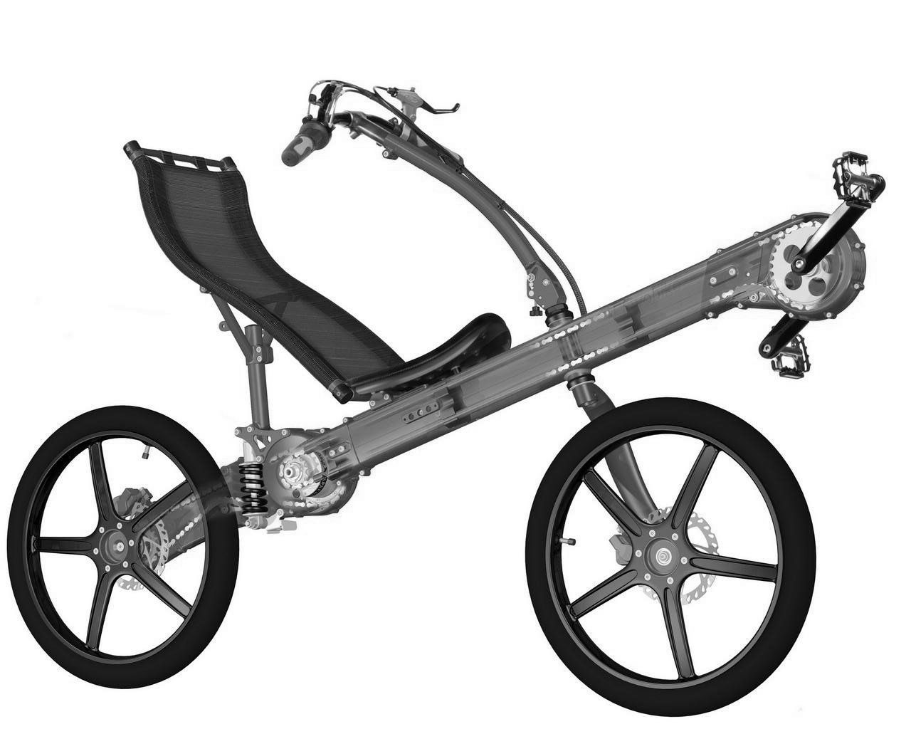

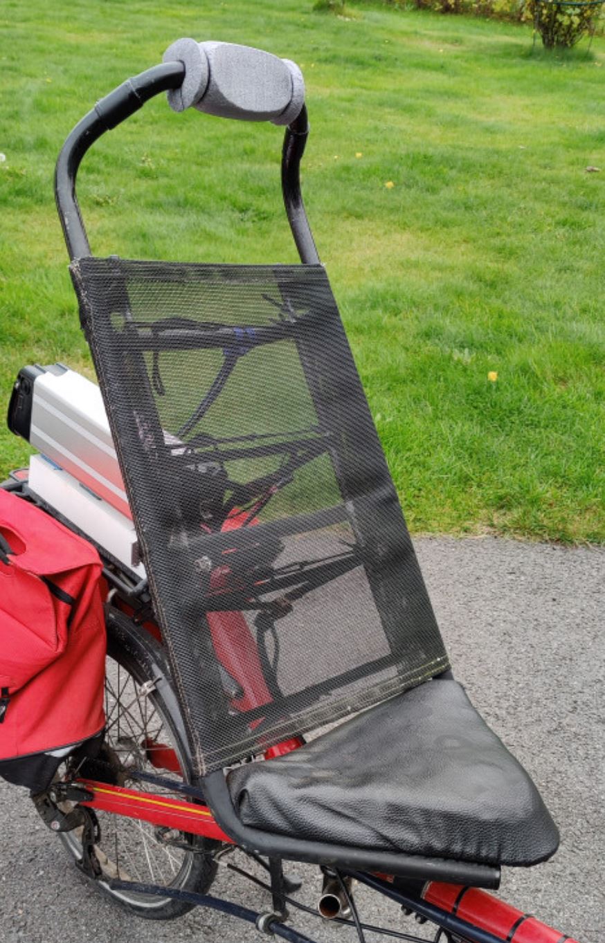

Re: Pakoputkipyörä Jr
Voisikohan tähänkin pyörään laittaa Radius C4:sen penkin, mutta niin, että siinä olisi jonkinlainen saranointi, joka mahdollistaisi sen taittamisen pienempään kasaan. Hmm...
Viestit: 4085
Flevobike penkki ei ole ihan suoraan tuollainen, mutta heidän penkissä istuinosa on saranoitu selkänojaan jolloin irroittamalla penkistä saa lähes litteän tai jos saranaa hieman muuttaisi istuinosan saisi taittumaan selkänojaan kanssa päällekäin joka lyhentäisi koko mittaa. Niskatukea ei flevopenkissä ole normaalisti, mutta sellaisen voisi toteuttaa monella tapaa niin että sen voi joko irroittaa tai taittaa kasaan penkin kanssa
Viestit: 7579
Tuo Radiuksen niskatuki ei ole alkuperäinen, eikä mitenkään kiinnitetty. Verkon yläpuolinen putkiosa on vain pudotettu pystyputkien sisään.

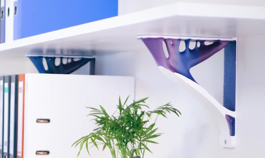

Viestit: 1133
Kestääkö reijitettynä taivutusta? Jos ensin taivuttaisi ja sitten reijittäisi. Tietysti vaikeampi niin päin.
Suorakaidepalkkia voisi keventää ottamalla kolmion muotoisia paloja pois, jotta jäljelle jää trussirakenne. Tai eri muotoisia putkia reijittämällä ja yhdistelemällä tekisi jotain tämän videon kaltaista:
https://youtube.com/watch?v=3smr5CEdksc
hyllyn tuet.jpg (58.79 KiB) Katsottu 1630 kertaa
Ellei sitten löydy metallia tulostavaa 3D-tulostinta :)
