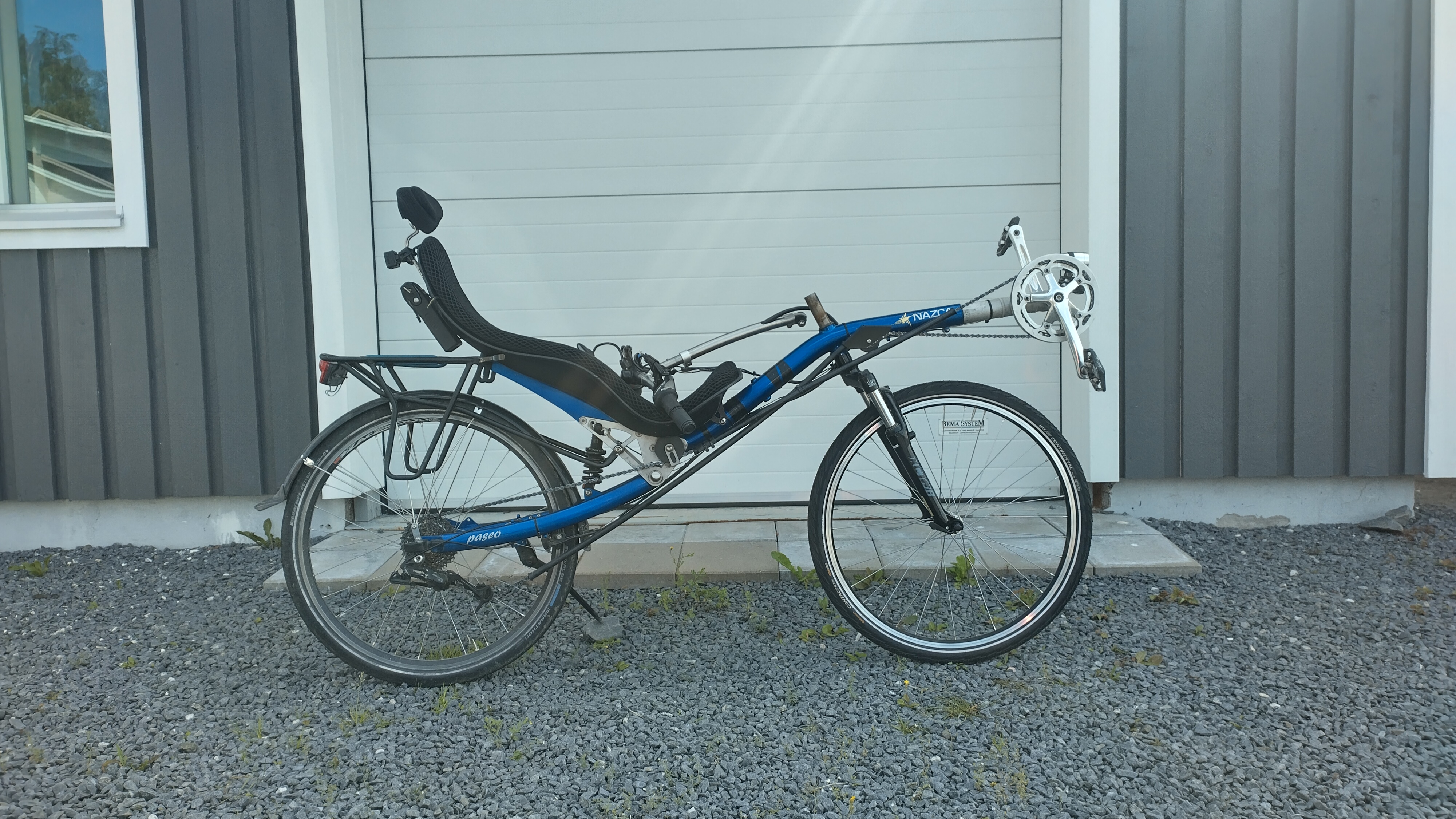

Laitan tähän linkin tuonne ensimmäisellä sivulla kirjoittamaani viestiin Paseon ohjauksen vaihtoehdosta. download/file.php?id=23902&t=1
Ehkä kannattaisi lukea läpi myös Tavastin Paseon muutosoperaatio, jossa hän vaihtoi eteen pienen kiekon ja joustohaarukan tilalle isomman etukiekon. Tämäkin Paseo oli ensin yläohjauksella, mutta Tavasti vaihtoi sen alaohjaukseen.
Lue tästä koko ketju, niin saat vertaistukea kuudentoista vuoden takaa. viewtopic.php?t=1008
Kuvat ovat tuosta(kin) ketjusta aikojen saatossa kadonneet kuolleiden linkkien takia. Siksi tässäkin kohtaa suosittelen, että linkkien sijaan lataatte kuvat foorumille. Yksi yhä näkyvä pikkuinen kuva löytyi tuosta ketjusta. Latasin sen tähän, ettei sekin katoa.
Tavastin Paseo.jpg (16.17 KiB) Katsottu 11346 kertaa

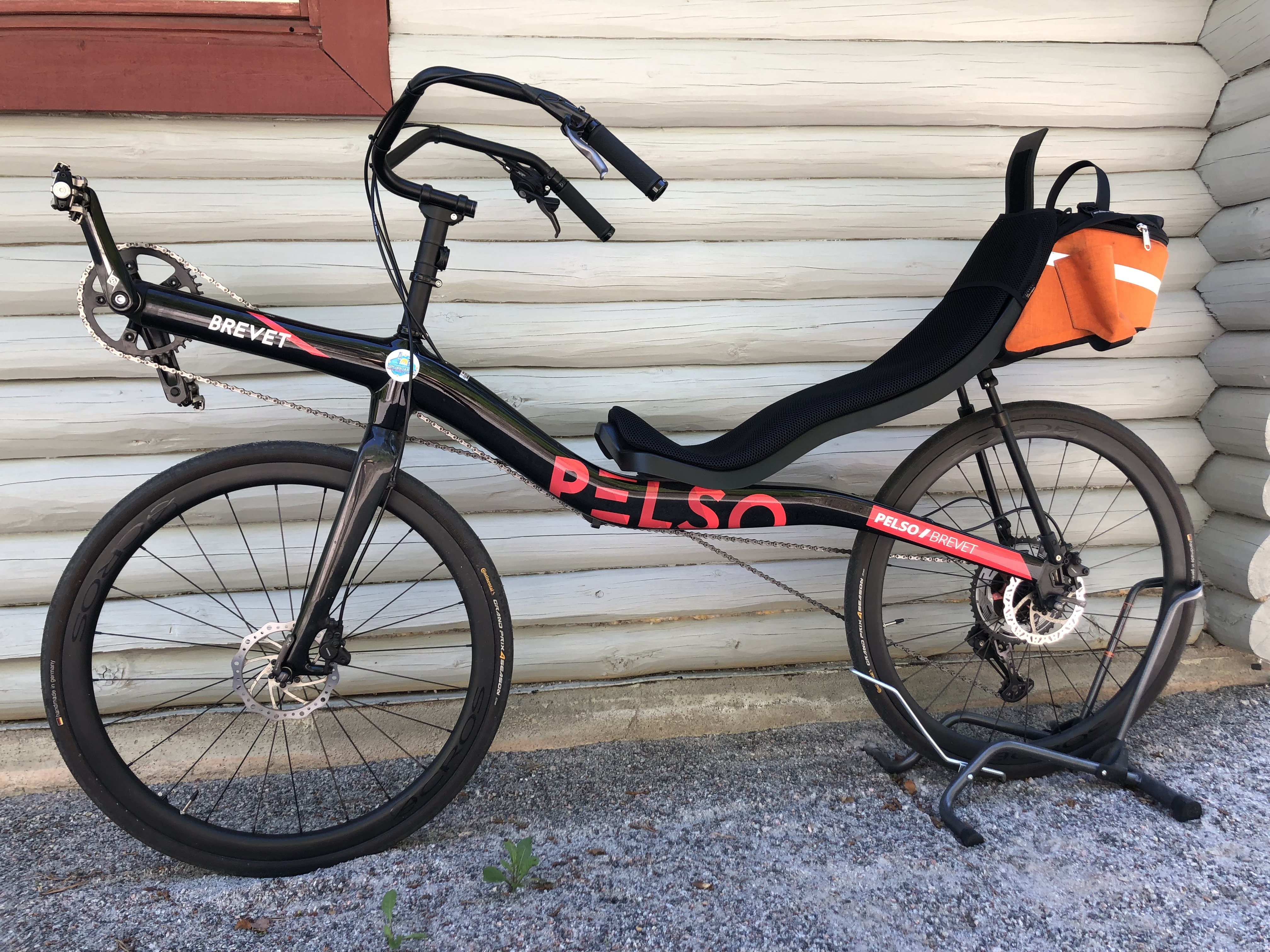

Re: Keksi ite parempi otsikko (Pökön Paseo)

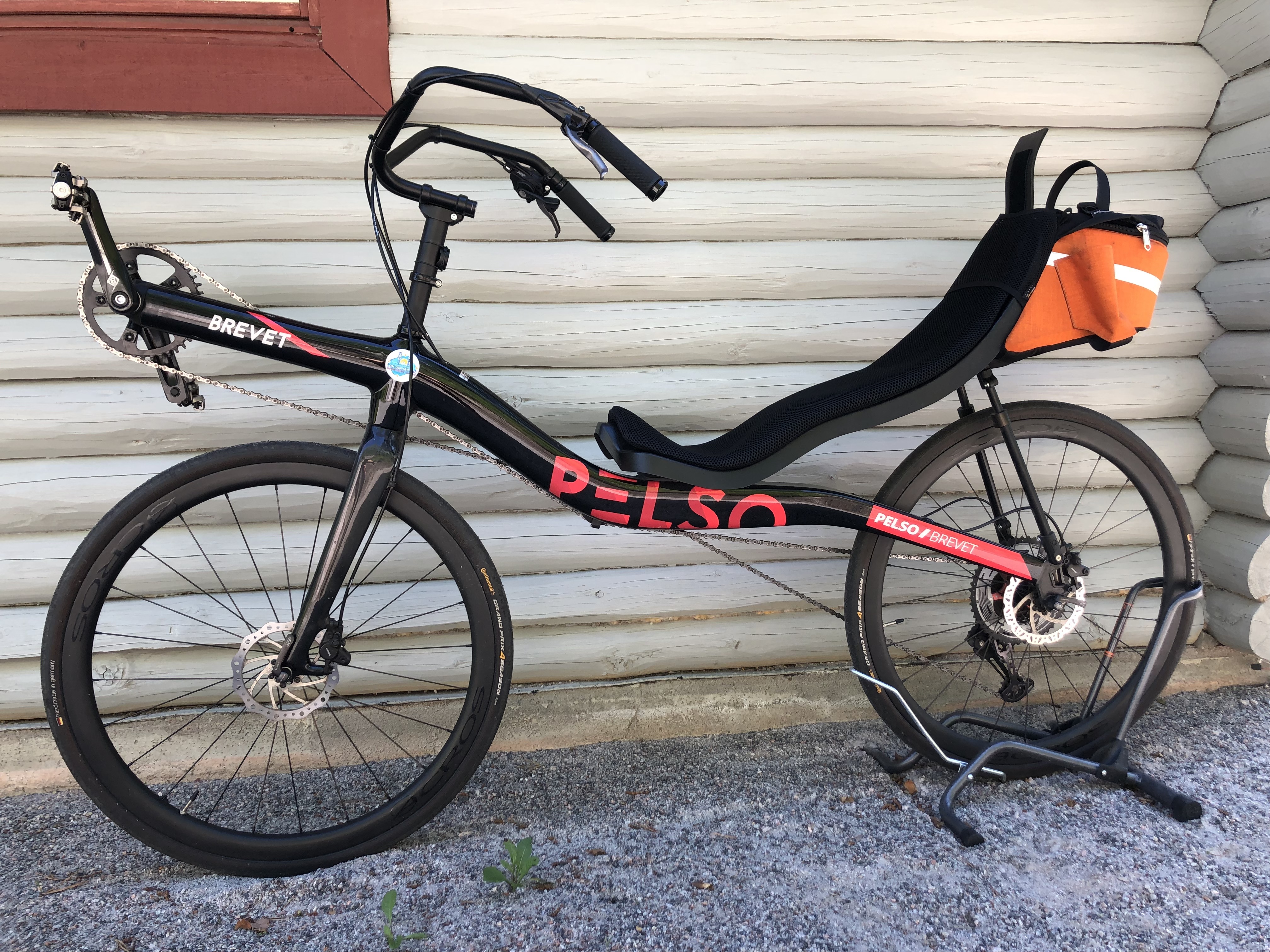

Pelson Brevet on tähän mennessä paras mitä olen ajanut.
Runko on todella jäykkä ollen samalla kuitenkin erittäin mukava. Siinä on haarukasta riippuen tilaa leveille n. 50 leveille renkaille.
Rungon ympärille rakennettu pyörä soveltuu hyvin moniin eri käyttötarkoitukseen, työmatkoille, retkeilyyn ja nopeaan kisa-ajoon.
Modernia 28” high raceria kannattaa kokeilla. Ainakin omasta mielestäni ero moniin vanhempiin konstruktioihin on kuin yöllä ja päivällä.

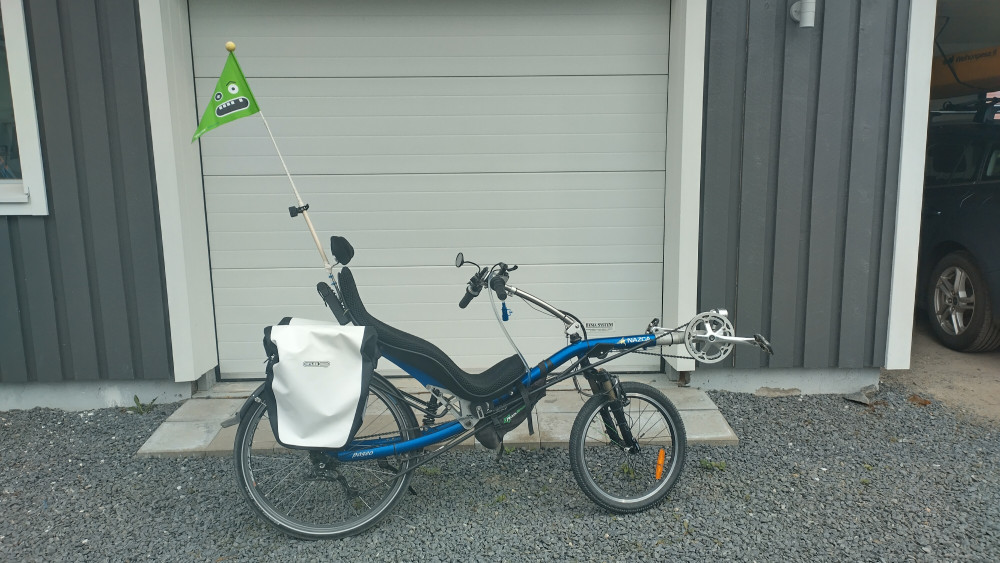

Nyt olisi 26 joustokeula tulossa toverin matkassa viikonloppuna. Lopullista päätöstä muutosprojektista ei ole vielä tehty, mutta saapi ainakin tutkailla, kun ei tuo juur mitään maksanut. Ohjauslaakeri tietysti täytyy vaihtaa, koska kierteetön putki.
Aerosteer tanko ja pitkä stemmi olisi nyt ostoslistalla. Niin ja ohjauslaakerit. Samalla voisi napata kotiin myös fork tube extenderin (ohjausputkenjatkeko), niin saisi vaihdettua sen stongan vaikkei keulaa uusisikaan. kö?
Ja jos ei tähän projektiin mene, niin onpa tallin perällä valmiina seuraavaa varten.
Viestit: 4085
26" joustokeula 26" kiekolla voi muuttaa pyörän geometriaa siinä määrin ettei se ole yhtä rento ajettava enää kun keskiö nousee sen myötä enemmän kuin renkaiden koko ero antaisi ymmärtää ja penkin kulma loivenee myös jo ihan selvästi. Eli suosittelisin jäykkää keulaa ilman mitään jousituksen kompensaatioita 26" kiekolla jolloin muutokset keskiön korkeudessa ja penkin kulmassa jää maltilliseksi.

Viesti Kirjoittaja Pökö »
Melko hurjalta näyttää. Alkuviikosta pitäisi tulla palikat aerosteeriin, saa nähdä sitten miltä tuntuu.

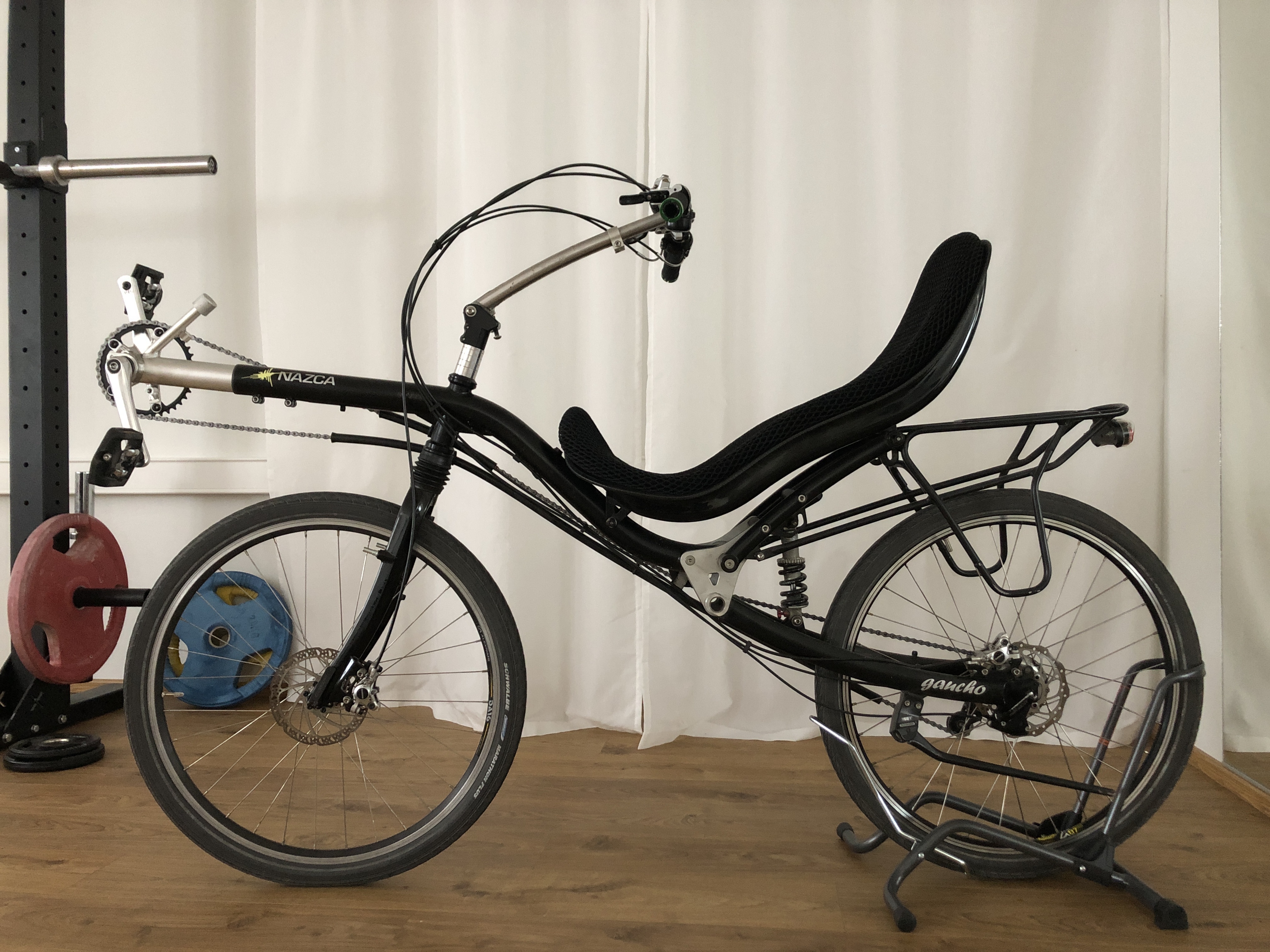

Tälläisen maltillisen joustokeulan vaihdoin yhteen Gauchoon
Keskiö on tuossa vielä toimivalla korkeudella.
Mikäli se nousee turhan ylös suhteessa penkkiin, saattaa jalkojen verenkierron kanssa tulla ongelmia.
Viestit: 7579
Pökö kirjoitti: 27 Heinä 2023, 13:39
Yltääkö tuolla asetuksella jalat maahan? Vielä jos kestäs nostaa perää vähän ylemmäs, niin ohjausgeometria paranis.
Vilijami kirjoitti: 27 Heinä 2023, 18:32
Jalat ylettyy ihan helposti, saisi olla helposti pari tuumaa lisääkin korkeutta. Tuota poljinkeskiön nousua liian korkealle vs penkki eniten epäröin. Perää saa vähän säädettyä kyllä. Mielenkiinnolla odotan testilenkkiä.
Viestit: 7579
Takaiskarin pidennys laskee kampikeskiötä penkkiin nähden.
