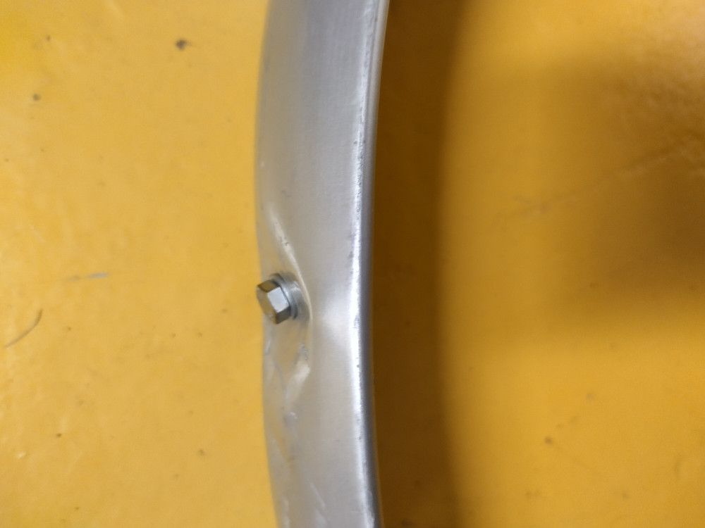

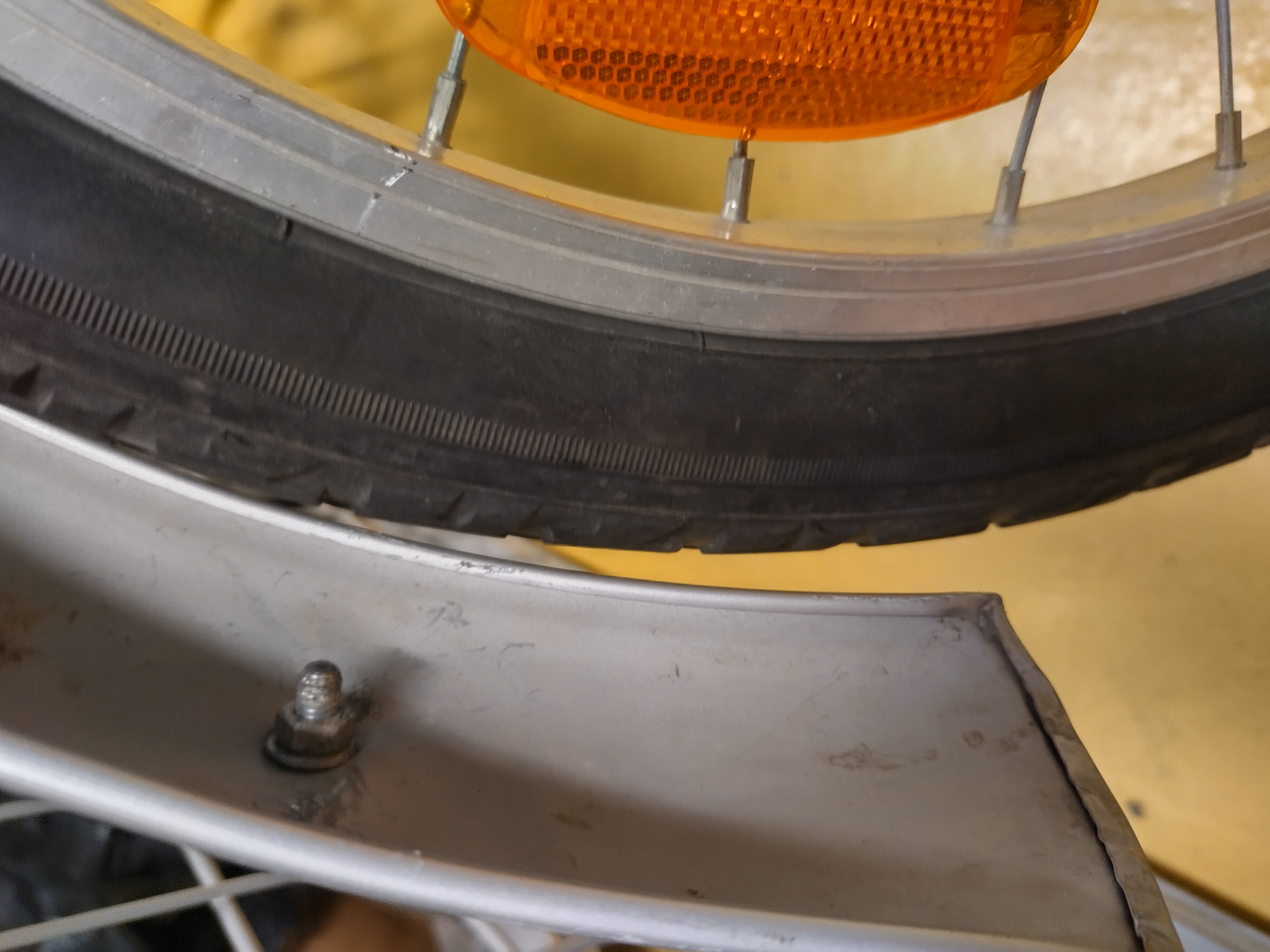

Lokarissa tällänen kuhmu joita ainakin siirtoleukapihdeillä hankala oikoa.Haittaakohan renkaan pyörimistä?
Viestit: 17986
Re: Ulkokumi tiensä päässä?

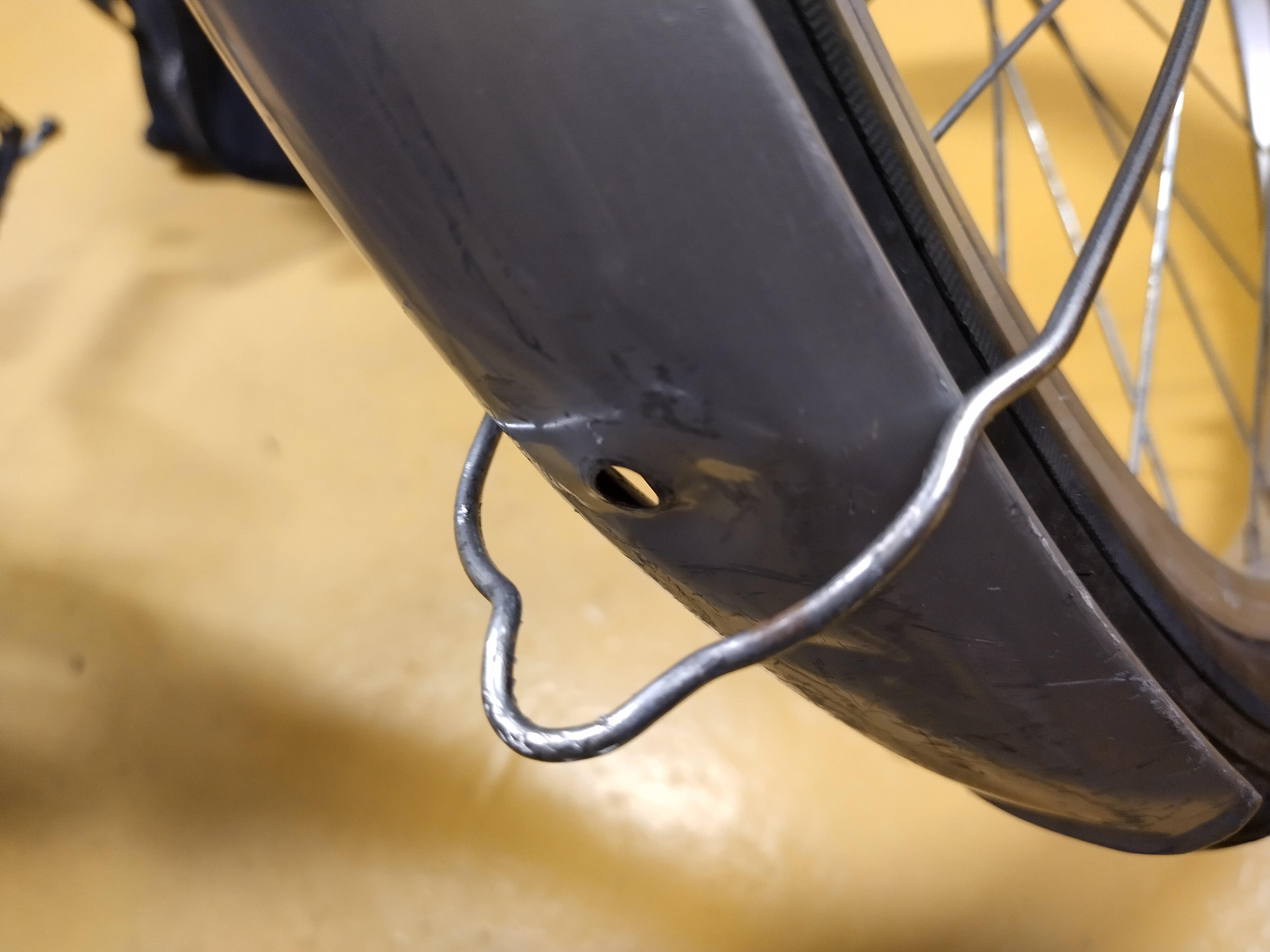

Kyllä, kiinnike on vääntynyt juuristaan. Sen pitäisi olla haarukan takapuolella. Helpointa olis aukasta kiinnitys ruuvit ja oikoa kiinnike vasaralla tms.
Ps. ei siis noin ku viimesessä kuvassa vaan taaksepäin. Lokarin takaosa tulee kiinnikkeeseen kiinni ja tuohon hasrukan reikään tulee lokari keskeltä kiinni.

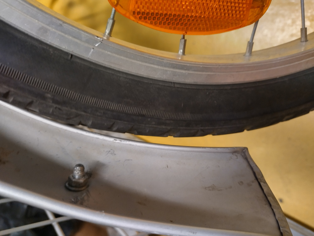

Nuijin tuota lokaria sileämmäksi pihdeillä. Miten paljon pitäisi olla tilaa tuon pidikkeen ja renkaan välillä, jotta voi turvallisesti ajaa?

Pidike on edelleen täysin väärässä kohdassa.
Viestit: 17986
Tilaa pitää olla sen verran, ett rengas mahtuu hyvin pyörimään.
Jokuhan siitä lokarista on irronnut koska on ottanu kiinni renkaaseen ja vääntänyt pidikkeen solmuun?

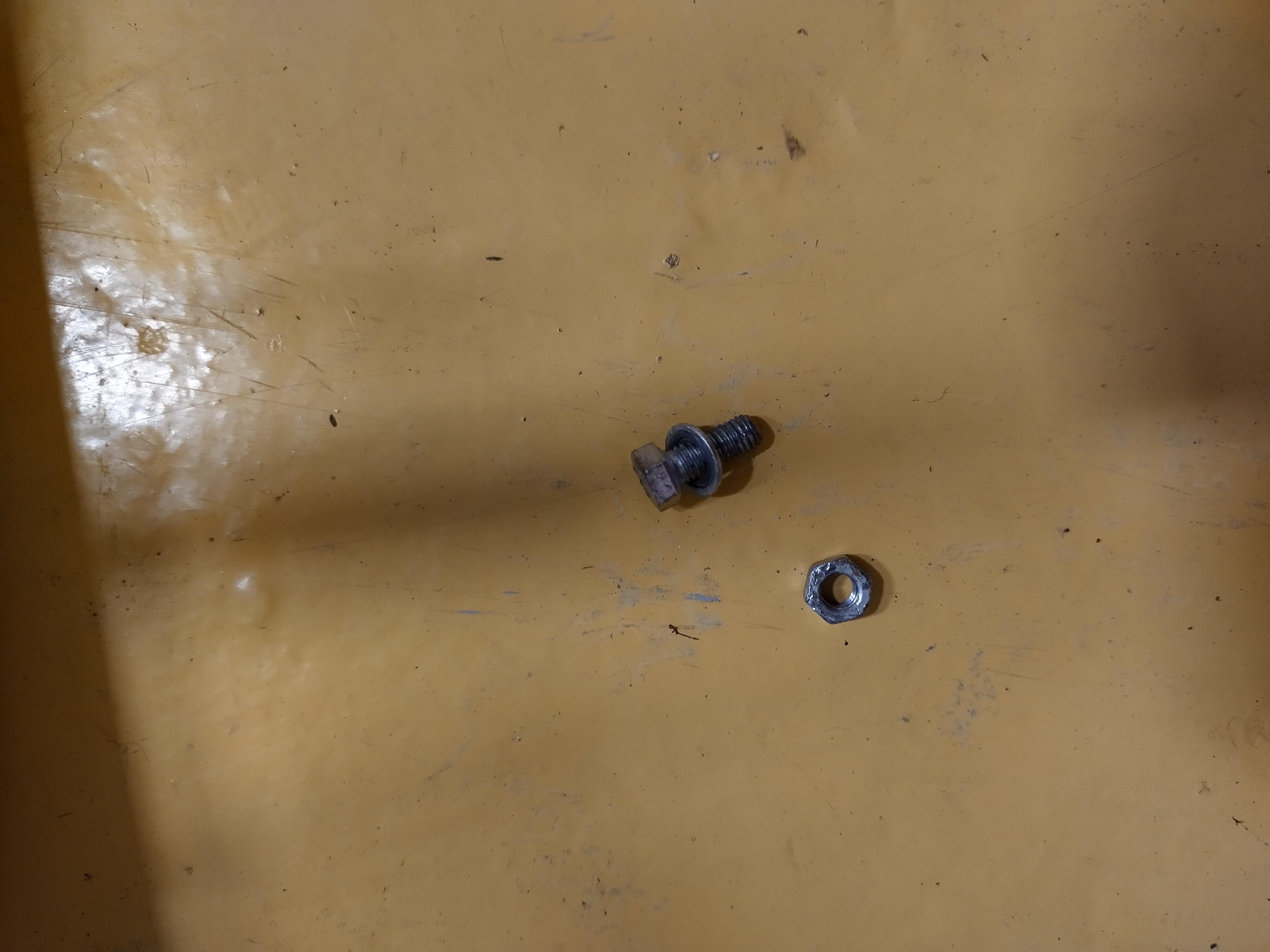

Pultista on voinut irrota mutteri. Tuollainen pultissa kiinni ollut muovipala on katkennut. Multa löytyisi kalustekulmia.

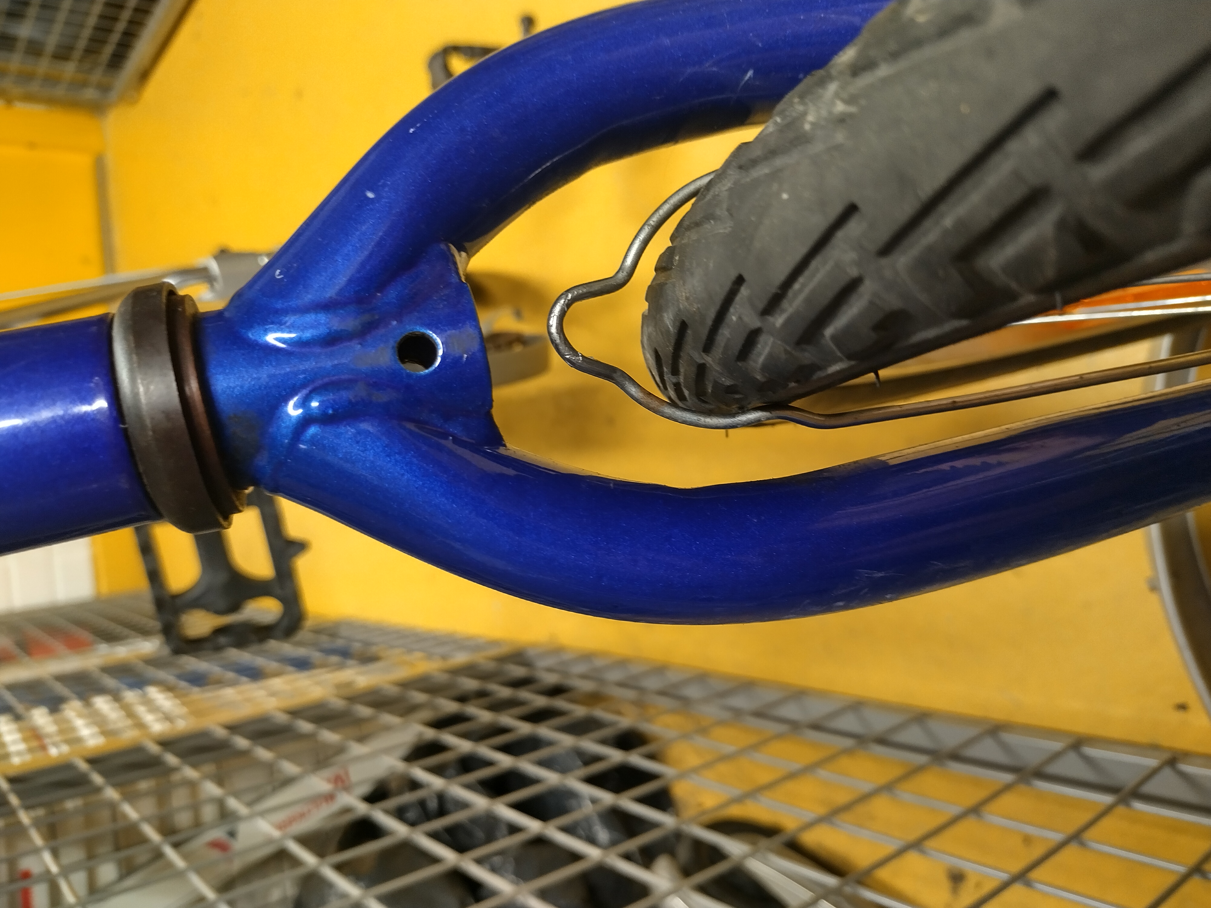

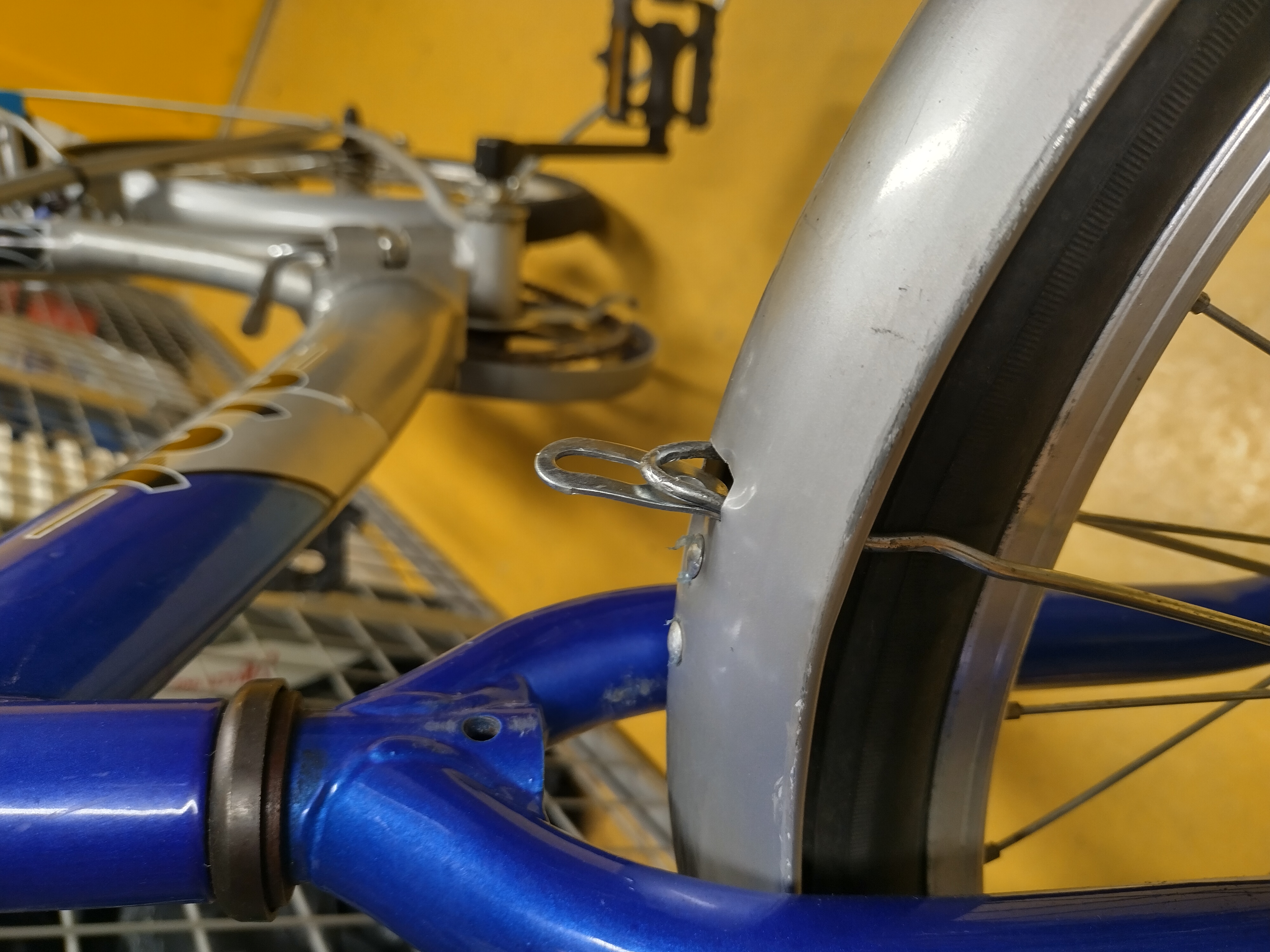

Eikö tuo pidike pidä kiinnittää pyörän haarukkaan jotenkin?

Mitä virkaa on lokarin takaosassa olevalla pultilla ja mutterilla?

ki kirjoitti: 07 Syys 2024, 12:58
Ei tuota lankakiinnikettä joka on vääntynyt. Se kiinnitetään lokarin takaosaan, jossa on pultti ja mutteri.
Lokarissa kiinni oleva kiinnike pultilla ja mutterilla haarukan reikään.
ki kirjoitti: 07 Syys 2024, 12:59
Vääntynyt kiinnike tulee tuohon kiinni.

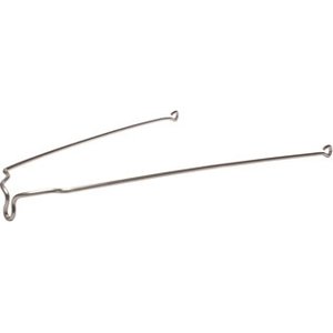

Oisko tästä linkistä apua.
https://www.biltema.fi/en-fi/bike-elect ... 2000042925
Tai.. Käy jostain ehjästä pyörästä katsomassa mallia.

Pitäskö tuon lokarin takaosan pultin olla kiinni tuossa pidikkeessä? Jos se on irronnut ja siksi etulokari irtosi kokonaan? Muiden pyörät näyttää olevan uudempia ja niissä pultti on kiinteästi kiinni lankapidikkeessä tai pidike on ruuvattu kiinni lokarin. Voisko pyörällä turvallisesti ajaa vaikka pidike ei ole kiinni ruuvattu nyt edes yhden, pienen matkan?
Viestit: 17986
Oletan, että lokarin kiinnike = aisa olisi ollut alunperin tuon mallinen. Lokari kiinnitetään aisan takapuolelle.
Vioittunut, vääntynyt aisa pitäisi muotoilla uudestaan tai ostaa uusi. Helpointa tietysti irroottaa kiinkike ja jättää lokari pois kokonaan - ei ainakaan rämise :mrgreen:

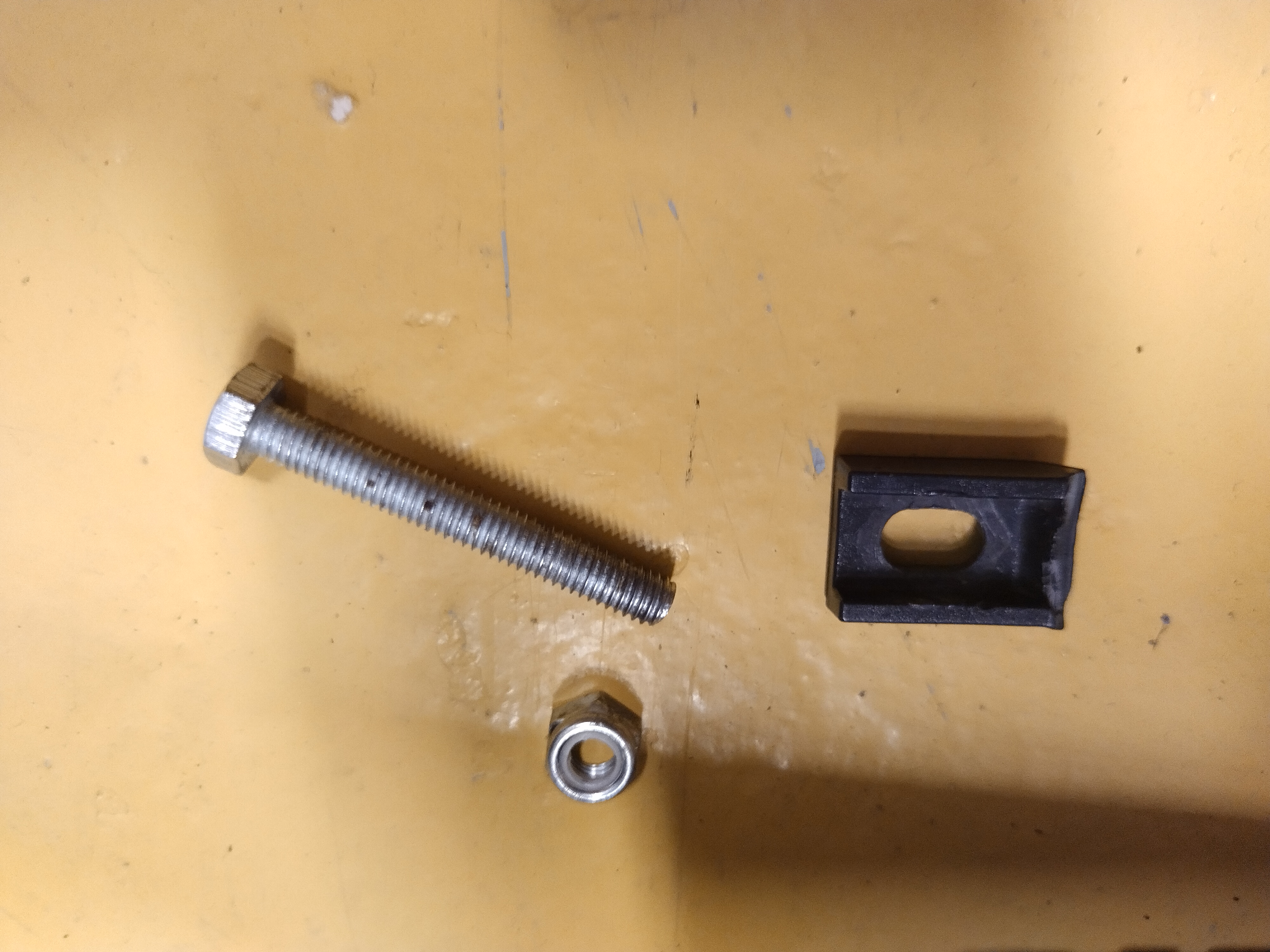

ki
Viestit: 799
Viesti Kirjoittaja ki »

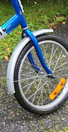

Tällänen ollut alunperin
