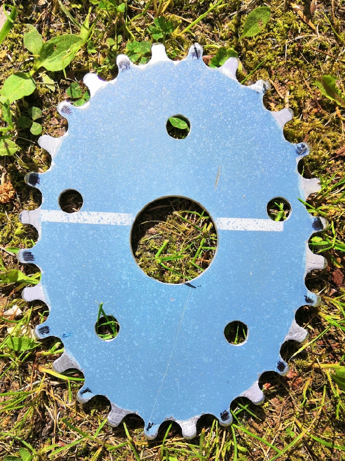

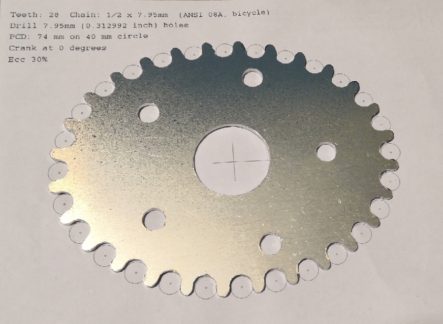

Tein ovaalirattaan 2.3mm alumiinista. Levy oli alunperin laitekotelosta. Se on aika jäykkää eikä taivu kovin helposti mutta ei kuitenkaan katkea taivuttaessa. Rattaan hampaita sai muotoiltua hyvillä sivuleikkureilla ja levyä oli aika helppo viilata. Rattaassa on 28 hammasta, 30% ovaali, kiinnitysreiät 35° kulmassa ja bcd 74mm. Reiät tein akkuporalla, kaikki eivät ihan osuneet kohdalleen ja reikiä sai viilata. Ohensin joka toisen hampaan 2mm paksuksi mattopuukolla.

Ompas se hyvän nököinen! Hyvän valmiin ohjelman olet ilmeisti jostain bongannu näiden tekekemiseen käyttäen hyväksi paperitulostetta?

Käytin sitä Sprocket ohjelmaa josta oli puhetta aikaisemmin tässä viestiketjussa. Rattaan hampaat muotoilin rautasahalla ja viilalla. Mallina käytin 22 hampaista pyöreää ratasta. Muita käyttämättömiä mulla ei ollut. Jätin hampaat hieman leveämmiksi kun malliratas oli niin pieni.
Kokeilin ratasta muutaman kilometrin, jyrkemmät mäet pääsin helpommin ylös. Ketju liikkui muuten hyvin mutta tarttui välillä kiinni rattaaseen paluupuolelta isoimmilla vaihteilla. Ilmeisesti takavaihtaja ei kiristä ketjua silloin tarpeeksi. Etuvaihtaja toimi hyvin ovaalin ja 37 hampaisen pyöreän rattaan kanssa. Vaihtaminen onnistui muuten hyvin mutta ketju ei aina osunut kohdalleen niin että kapea kohta osuu kapeaan hampaaseen.

Leveä-kapea hammat rattaat ei todellakaan ole tarkoitettu käyttää siihen että niille vaihdetaan vaihteita. Eli niitä käytetään ainoastaan yhden eturattaan vaihteistoissa juuri tuosta syystä ettet voi olla kunnolla varma että ketju vaihtuu rattaalle juuri oikein.
