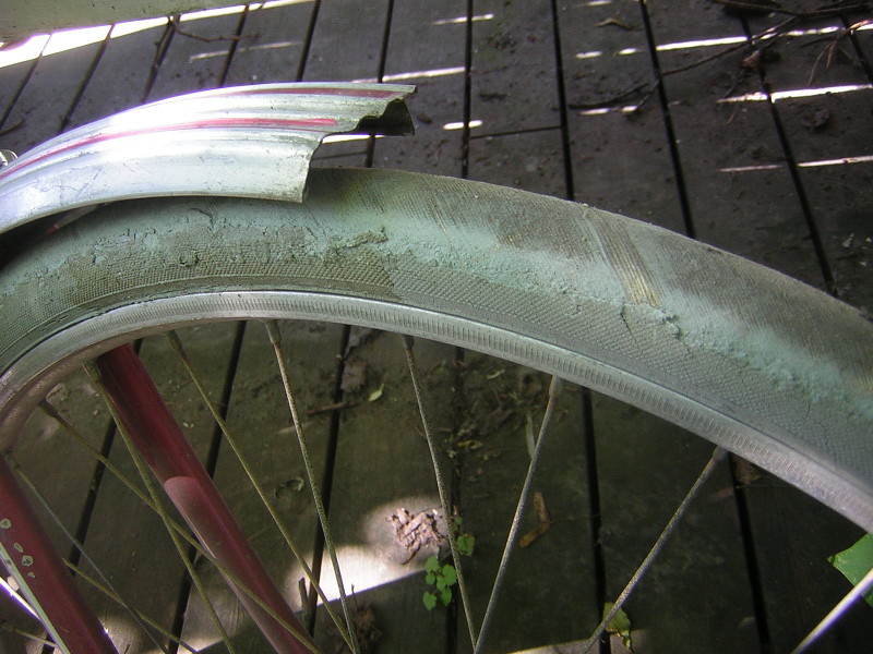

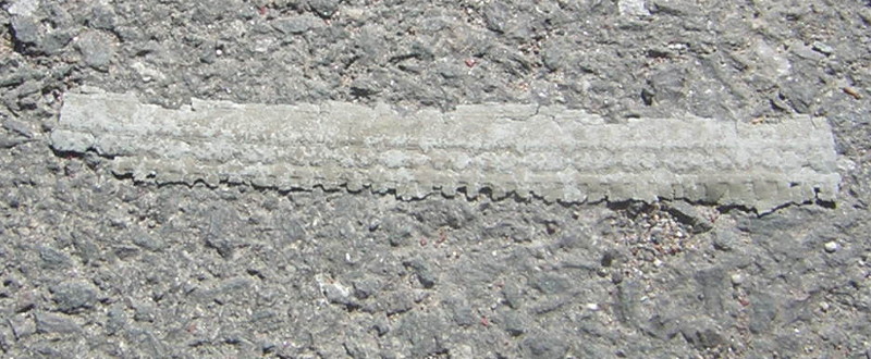

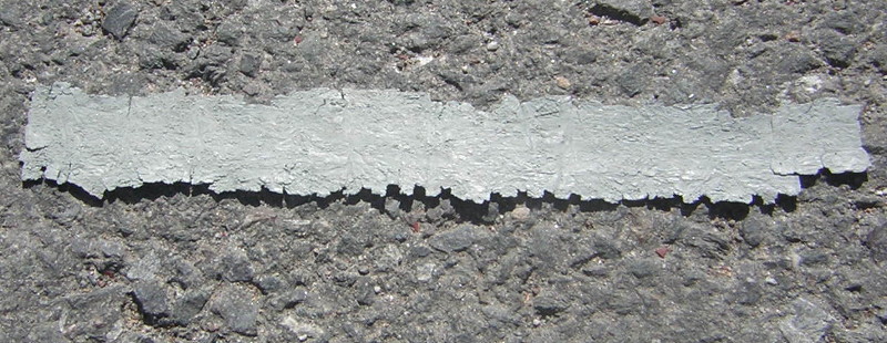

Olin pelastanut noin vuosi sitten kerrostalon remontin takia tyhjennetyn pyörävaraston tyhjennyksessä hyvin säilyneen 60-luvun nuorisopyörän tyttöjen mallin. Pyörä oli selvästi seissyt vuosikaudet, kenties -kymmenet tuolla varastossa. Renkaat olivat 60 luvun lopun - 70 luvun alun Nokialaiset. Edellinen museopyöräni varastettiin vaimolta työpaikan edestä.
No eilen oli Vanhojen Velojen syysajelu Kuhmoisissa ja tarvitsin sinne pyörän. Pumppasin epäuskoisena ilmaa tuon kenties vuosikymmetet seisseen pyörän renkaisiin ja yllätyin, kun niissä oli ilmaa vielä seuraavana aamuna. Renkaan kumi oli kiteytynyttä ja kovaa, liukasta kuin muovi, mutta piti ilmaa ilmeisesti vanhojen luonnonkumisisureiden takia. Ajoin tuolla vieläkin epäuskoisena kokeeksi sata metriä, jolloin eturenkaasta kuoriutui kulutuspinta pois. Hassusti koko kulutuspinta ehjänä katketen parikymmensenttisiin pätkiin, kuin vanha hauras vyö. Revin loputkin pois räpättämästä etulokariin ja pakkasin pyörän autoon. Enää en olisi ehtinyt rengasta vaihtamaan.

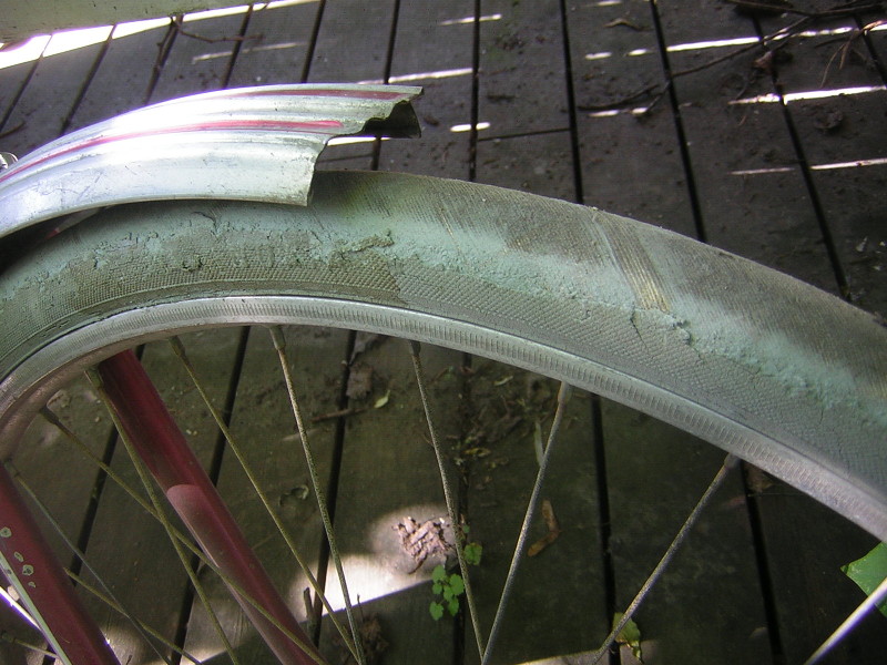

Tuolla pyörällä sitten Kuhmoisissa ajeltiin asfalttia ja soraa, jopa sepeliä ja ajoin pyörällä vielä illalla Lahtisen Markulta Kangasalta kotiin Tampereelle. ILMAN RENGASRIKKOA! Katsokaa millainen rengas oli alla.
Mitähän tästä pitäisi ajatella pistosuojauksista ja muista virityksistä, kun tuollainen kestää ajoa. :shock:

Varsinainen viestini tuon renkaan suhteen on, että kymmeniä vuosia vanha rengas ei ole kyljestään pykinyt, eikä olemattoman paksuisenakaan päästä pistoja tai viiltoja läpi. Katsokaa kuvan renkaan kylkeä. Ei ainuttakaan kehän suuntaista halkeamaa, jollaisia muodostuu nykyrenkaisiin viimeistään muutamassa vuodessa.
TUo johtuu siitä, että noiden vanhojen renkaiden kumimateriaalissa käytettiin seassa rouhittua kierrätyskumia, joka teki kumista kovuudeltaan vaihtelevaa. Kovuusvaihtelu kumin sisällä katkaisi viillon tai halkeaman etenemisen ja tietenkin vastustaa myös pistoja. Parempi rengas vain siis siksi, että käytettiin halvempaa raaka-ainetta ja kierrätettiin kumia. Tuossa kulutuspinnan palan alapuolen kuvassa voi nähdä kuitumaista epähomogeenisuutta, mikä lienee juuri tuon kierrätyskumin vaikutusta.
