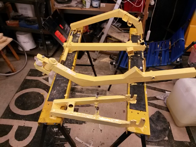

Vaalea likaisen siniharmaa ja vaalea likaisen keltaruskea olivat sävyjä millä oli maalattu hyvin paljon julkisia tiloja ollessani pikkupoika. Tämän vuoksi inhosin teininä nuita "vanhanaikaisia" värejä, mutta nyt olen nostalgiafiiliksissä alkanut tykkäämään niistä. Maalasin flevonkin tuolla tupakin kellastamalla sävyllä :D
Ammattikielellä nuo on vissiin murrettuja värejä ja niiden käytölle on kustannusperuste, koska likaiset sävyt peittävät hyvin = vähemmän työaikaa ja vähemmän maalia.
