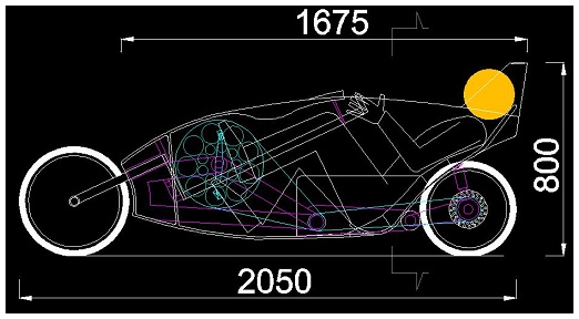

Tuolla fillarifoorumilla tuli selväksi että iso mies voi tuottaa enemmän voimaa kuin pieni.
Tässä nyt pikku alukseni tuunattuna 190 cm pitkälle ukolle.
Oletetaan että 110 kiloinen mies tuottaisi yhtä paljon voimaa kuin Sam Whittingham maximissaan ( 30 wattia / kilo..normaalisti huippu-urheilija vain 24 wattia/kilo )...silloin 110 kiloinen mies voisi teoriassa polkea 3300 watin teholla sekunnin pari.
Eli silloin alamäestä suoralle oikaistuna hetkellisesti ( vauhdin hidastumatta ) ihminen voisi kelata jopa pitkälle yli 100 mph ( ei ehkä tällä laitteella ).
190 senttisen "rakettipyörä"

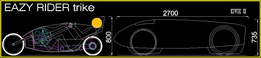

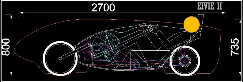

Oli hieman epäselvä tuo EIVIE IIn korkeus ja kysyinkin sitä suoraan Damjanilta...735 mm on korkeus.
Alla profiilit päällekkäin.
Wetted area comparison
Eivie II mittoja muutettu !
