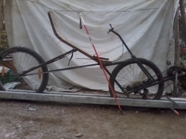

Re: MBB Talveksi ja soralle
Lähetetty: 17 Marras 2014, 12:48
Kirjoittaja PW
2014-11-17 12.45.38.jpg (164.56 KiB) Katsottu 3427 kertaa
Tuossa asennossa jättö negatiivinen 120-130mm ja 30mm liikkumavaraa kyseisessä dropparissa. Yks droppari taaksepäin - kiekko siirtyy 50-80mm. Ehkä mahtuu myös yhen dropparin eteenpäin mutt tuskin tarpeellinen. Muut on koristeena :mrgreen:
Lähetetty: 17 Marras 2014, 12:57
Kirjoittaja jviirret
Hmm, kun siirrät dropoutit takimmaisten "haarukkaputkien" takapuolelle niin voit jättää koko perän pois ja tehdä yksipyöräisen nojakin :lol:
Lähetetty: 17 Marras 2014, 14:50
Kirjoittaja PW
On ne nyt kiinni mutt ei se ihan putkeen kerralla mene, vieläkään oppinu kattomaan kaikkia asiaoita kun yhtä asiaa muuttaa, tuntuu muuttuvan kaikki. Vaikka kuinka sihtailin dropparien paikkaa, ketjua laittaessa huomasin ett ainoostaan isoimmalta rattaalla voi ketjua pitää, eikä sillonkaan kaikkein pienimmille vaihteille saa ketjua :oops:
Lyhyen pätkän ajoin, semmonen tuuntuma ett ei ainakaan huonompaan suuntaan ajo-ominaisuudet menny.

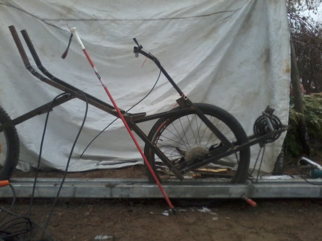

Lähetetty: 18 Marras 2014, 10:38
Kirjoittaja PW
2014-11-18 10.35.49.jpg (161.09 KiB) Katsottu 3259 kertaa
Tämän aamun kunnossa, hiukan levitin "salmiakin" yläosaa oikealta puolen ku rengas hivotteli sitä ja vasaralla napautin kampia oikeelle jotta edestä voi käyttää keskimmäistäkin ratasta.
  • Jättö tuossa asennossa, ilman kuskia -15cm - kuski päällä ehkä -14cm.
  • Akseliväli 142 cm.
  • Penkin etureunan korkeus 59 cm.
  • Keskiön korkeus 51cm
    Mutta kaikki mitat muuttuu kun liinaa kiristää tai löysää.
    Polkimien väli n. 31,5cm (lukon keskeltä keskelle)
Lähetetty: 18 Marras 2014, 11:15
Kirjoittaja Pastori
Sama kyssäri oli mullakin aiemmin mielessä - mihin tossa enää ohjaustankoo tarttee?
Lähetetty: 18 Marras 2014, 11:20
Kirjoittaja PW
Pythonautit Elvistelee :mrgreen: taidoillaan, miulla ne on vielä hankkimatta - kattellaan ja poljeskellaan :wink:
Lähetetty: 18 Marras 2014, 11:38
Kirjoittaja Jarcco
+1. Ihmettelen vaan että miten poistuu ohjaustangon tarve samalla kuin jättö muuttuu negatiiviselle puolelle? :roll:
Lähetetty: 18 Marras 2014, 11:41
Kirjoittaja jooseha
Jos opettelee ajamaan pyyttonia tuollaisella tangolla, niin ei osaa luultavasti ajaa ilman sitä. Saattaa kyllä nopeuttaa ajamisen oppimista. Normaalilla mbb:llähän oppii ajamaan nopeasti kädet tangolla, mutta ilman käsiä ajo pitää opetella työläämmin erikseen.
Tuota voinee pitää siis todistettuna :D
Lähetetty: 18 Marras 2014, 11:43
Kirjoittaja jooseha
Jarcco kirjoitti:
Keula nousee ilman tangosta nostamista pystyyn. Ei tosin paljoa auta jossei osaa ajaa pelkästään jaloilla :roll:
Lähetetty: 18 Marras 2014, 11:59
Kirjoittaja PW
Pitää laittaa tulevaan pythoniinkin sit ohjaustanko.
