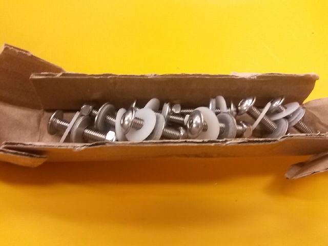

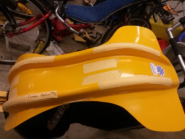

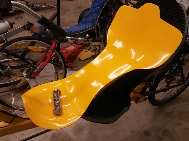

Tein reklamaation narisevasta puolanpenkistä.
Oli thorseatin nettisivuille tullut kiinnitysohjeet ja näköjään nyt on kiinnityspaikat vahvistettu ja merkitty. Kiinnityspultitkin kuuluvat nyt toimitukseen.
Eipä ollut ohjeita eikä kiinnityspaikkoja merkattu mulla.
Todennäköisesti on tullut reklamaatioita muiltakin :wink:
No, muutaman sähköpostin jälkeen tarjosivat, että tekevät uuden penkin osittaisena takuuna hintaan 50$ kotiin tuotuna.
Tänään on jakkara lähtenyt pakettiseurannan mukaan tulemaan.
Toivottavasti on parempi.
Pitäsköhän käydä paikallisessa lasikuitufirmassa penkin kanssa kysymässä mihin hintaan alkaisivat tekemään?
Viestit: 7886
Re: TÄH! (TÄysjousitettu Hipsu) josta tuli Flevo trike
Takuupenkki tuli. Mukana kiinityspultit ja ilmeisesti nuo teipit merkkaavat sitä kiinnityspaikkaa.
