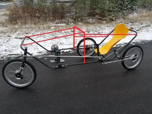

Mitä jos kokeilet pikademostraatiota ajo-ominaisuuksista korin kanssa? Eli kokeile jäykistää runko narudiagonaaleilla kaikista korin äärinurkista vastakkaiseen nurkkaan, niin pääsee helposti makustelemaan ajotuntumaa jäykällä rungolla ilman geometriamuutoksia. Ainakin ohjaus pitäisi tarkekentua.
Siis jos madollista niin kuusi ristiä naruista ja jollain tempulla ukko sinne keskelle sotkemaan!

Ei narut riitä, kun rungon yläreunaan pitäis saada puristussauva.

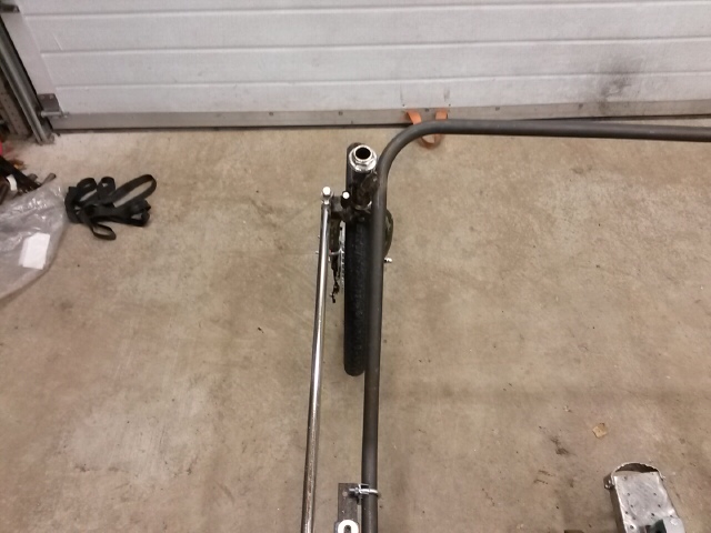

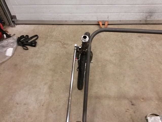

Takarengas ei liiku mihinkään kun päälle istuu, mutta kuvista näette miten paljon eturenkaan kulma muuttuu.

Etukiekko kallistuu päälle istuessa? Tarviiko etukiekon olla noin kaukana edessä? Kuvasta arvioiden, se vois olla aika paljon taaempana - keulaputket ei taipus niin paljon.
Ei kallistu. Pelkästään kääntyy. Keskikohdan paikkeilta runko taipuu, ei niinkään keulasta. Etukiekkoa vois siirtää 10-15cm taaksepäin.

Jos hitsaat nuo katteen vaatimat putket, ni jäykistäskö tarpeeksi?
Viestit: 7581
Re: Räntäpäivän kinneri
Varmasti jäykistää. Pitää laittaa.

Vääntöjäykkyyttä noilta korinkiinnitys/ puristusputkilta on turha odottaa. Edelleen huutaa diagonaaleja tai levymäisiä muotoja pintaan.
Meinasin kirjoittaa, et ei kuitenkaan kangasta, mutta itseastiassa joku kevytpeite yms ristisuunnassa jäykkä rätti vois olla kans hyvä, jos sen vain saisi tiukalle/ tiukasti kiinni. Vieläkö tähän on suksipoksi tulossa pintaan? Hiihtokelitkin alkaa olee hollilla!

Suksipoksi on hylätty jo ajat sitten. Rungon jousto ei nyt ole pääasiallinen ongelma, siitä pääsee eroon kyllä putkilla tai katteella.
