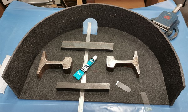

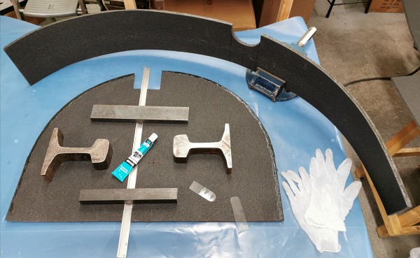

Tänään liimailin kasaan sisälokareita. Makuualustan solumuovi tuli todettua toimivaksi lokarimateriaaliksi jo aiemmin, ja nyt kontaktiliima korvasi sovitusvaiheen ilmastointiteipin.

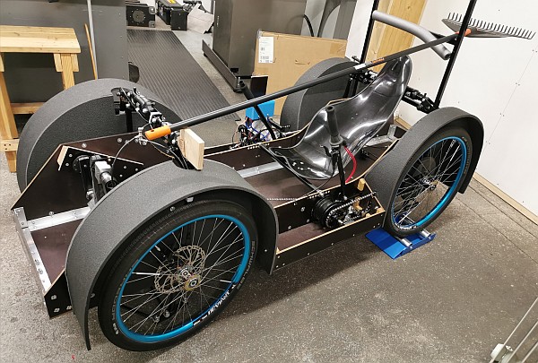

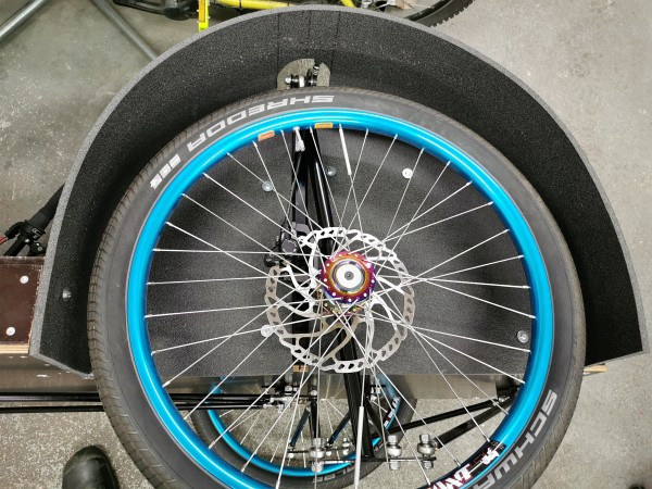

Ruuvailin lokarit kiinni 1CV:n vanerirunkoon. Useamman ruuvin per lokari sai laittaa, sangen velttoa matskua tuo makuualusta, vaikkei ohuinta ollutkaan. Tukevuutta olisi saanut lisää liimailemalla jäykisteripoja isoille tasopinnoille, mutta koska sisälokarit tulevat nojaamaan sivusuunnassa korin kylkilevyjä vasten, niin toiminevat noinkin.
Jousituksen läpivientiaukot etulokareissa tarvii vielä "fiksailla" pienemmiksi, ettei roisku vettä sisään.
Joutuu nuo sisälokarit vielä irrottamaan ainakin kertaalleen, kunhan jarrujen tiivisteet saapuu ja irrotan jarrusatulat ilmausta varten. Huollon kannalta huono ratkaisu tuo nykyinen kiekkojen kiinnitys + levyjarrut. "Automainen" toteutus olisi pitänyt rakentaa, eli että kun kiekot irrottaa, niin jarrulevyt jäisi kiinni pyöränripustukseen. Nyt kiekon irrotus vaatii ensin jarrusatulan irrotuksen, mikä taasen saattaa olla haastavaa sisälokarien ollessa paikoillaan. Sen verran ahdasta tuolla välissä, että mahtuukohan vääntämään jarrusatulan ruuveja... Onneksi renkaanvaihto onnistuu kiekkoja irrottamatta.

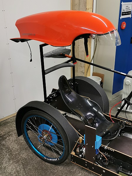

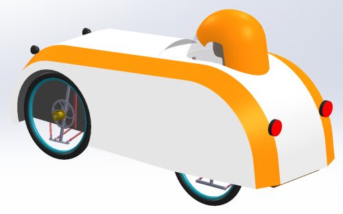

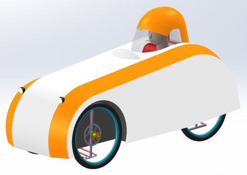

Tänään nojapyöräpyöräyhdistyksen vuosikokouksessa kertoilin, että olen muuttamassa 1CV:n korisuunnitelmia toisenlaisiksi. Ison tuulilasin + sivuikkunoiden huurtuminen/jäätyminen/vesipisarat arveluttaa yhä enemmän, eli näinköhän tuosta saa ajokelpoista ympärivuotiseen käyttöön. Viimeinen kimmoke oli takakenon laittama kuva QV:staan:
http://www.nojapyorafoorumi.fi/viewtopi ... &start=360
Siitä se ajatus sitten lähti...
Jotain etäisesti QuattroVelo-tyylistä pääkoppaideaa siis harkinnassa. Eli auki käännettävä visiiri + lisätuulilasi vähän kauempana.
Jos tällaiseen päätyisi, niin nykyiselle turvakaaren yläosalle tarvisi näyttää rautasahaa, ja hitsailla tilalle jotain pienipiirteisempää kuskin pään taakse.
Jos muodot lähestyvät alla olevien "harhakuvien" mukaista pientä pääkoppaa, niin meneekö projektin nimi samalla vaihtoon, sitikkapiirteet ovat jo kovin vähissä :-). No olkoon 1CV hamaan loppuun saakka, onpahan ainakin tarina taustalla kehitysvaiheesta.
Tarvii makustella tuota muotopuolta vielä hetki, ja laittaa jarrut ensin kuntoon: tiivisteet saapuivat tällä viikolla, eli pääsee niitä sovittelemaan paikoilleen.

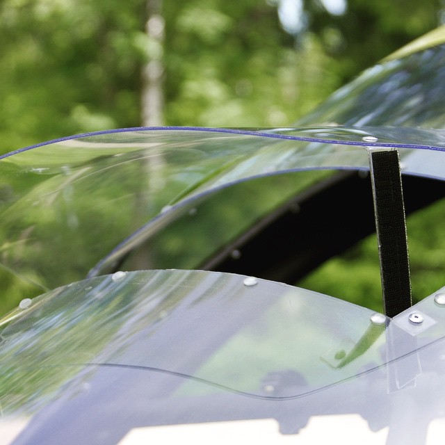

Tässä vielä pari kuvaa Arcuksen versiosta, alla myös pari videota tositilanteista ;-)
Alimmaisen videon kelissä ei kyllä olisi pystynyt tuulilasinpyyhkimillä ajamaan lainkaan, mutta näitä nyt täällä meillä päin kerran viidessä vuodessa.
PS Tässä ei siis ole kysymys huurtumisen estämisestä, vaan ulos näkemisestä.

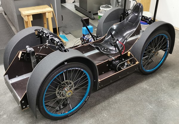

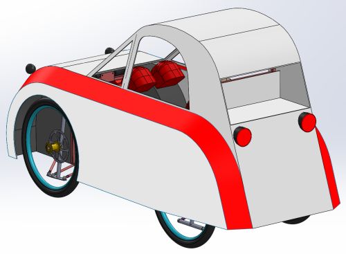

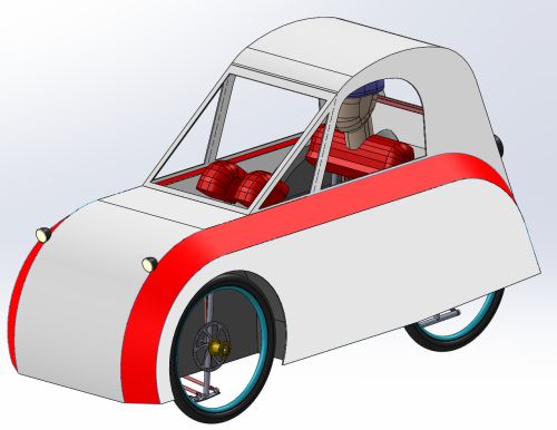

Versio 1 (se "alkuperäinen") näyttää tällä hetkellä tällaiselta, ei ole suuria muutoksia tullut:
Tykkään kyllä enemmän tämän 1-version muodoista kuin tuosta edellisen viestini 2-versiosta.
Pitäisköhän kuitenkin rakentaa kori tämän alkuperäisen mukaan? Jos ei toimi, niin helposti tuollaisen toisenlaisen sitten tekee pp-kennolevystä. Ei tässä mitään loppuelämän kinneriä olla rakentamassa. Jatkuvaa kokeilua ja uuden kehittelyä elämä muutenkin on.
Jonkinlaisen tuulilasinpyyhkijän tämä kyllä vaatii, tai sitten vähintään tuollaisen avattavan luukun tuulilasiin.
Kuvassa näkyvä tuulilasi + pienet kolmiosivuikkunat on samaa pakettia, joka on saranoitu alareunasta -> kääntyy eteen pois tieltä kyytiin noustessa (ojan puolelle koriin tulee kylkeen ovi tälle kohtaa). Erillisenä osana tähän on helppo viritellä tarvittaessa kokeiluun kaiken maailman puhaltimia/lämpövastuksia/pyyhkijöitä.
