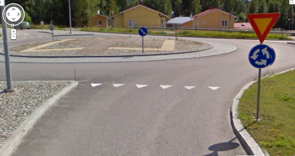

Aiheena kinnerin kyljelleen kaataminen, pyöränä Velomobiel.nl Carbon Strada. Seuraus pyörän rikkominen ja armoton ****tus, en suosittele.
Tapahtumapaikka on tässä: https://maps.google.fi/?ll=60.329792,24 ... 8,,0,10.56
Tulin siis Riipiläntietä pohjoisesta etelään, GPS tallensi vauhtia juuri ennen ympyrään noin 40 km/h ja kippaushetkellä näyttäis olleen vauhtia vähän reilut 30 km/h. Pyörä pysähtyi ympyrän sisällä olevan nuolimerkin takana sijaitsevan keltaisen talon kohdalle nurmelle. Liikenneympyrän geometria on sellainen että ympyrän säde pieneneen ympyrästä postuttaessa eli mutka tiukkenee loppua kohti, lisäksi ympyrässä oli aika reilu kallistus ulospäin sadevesiä varten. Varsinaisen vaurion aiheutti asfalttia reunustava noin 20 cm korkea kiveys johon pyörä törmäsi liukuessaan. Otin ympyrän alun sen verran loivasti etten ajanut asfaltin sisäreunassa olevan kiveyksen yli. Pyörä nostatti vasenta rengasta ensin kerran jonka pelästyneenä ohjauksella oikaisin ja rupesin jarruttamaan, mutta samalla totesin että pyörä ei pysähdy ennen reunakiveystä ja koitin vielä kääntää uudestaan jolloin pyörä kaatui kyljelleen ja liukui päin kiveystä. Luulen että kun pyörän etupää nousi kiveyksen päälle se meinasi vielä kierähtää lisää jolloin pään takana oleva takatötterö osui samaiseen kiveykseen. Pyörä ei kuitenkaan mennyt kokonaan ympäri vaan jäi oikealle kyljelleen ja pysähtyi. Kömmin ulos pyörästä kun se oli kyljelleen pysähtynyt.
Itse selvisin mustelmilla olkapäissä jotka osuivat törmäyksessä kulkuaukon reunoihin ja pysäyttivät kuskin matkan tangentin suuntaan. Kulkuaukon toiseen reunaan tuli tästä pieni halkeama. Tästä tuli parannusehdotus mieleen eli aukon reunoissa kannattaisi ehkö olla jonkinlaista pehmustetta tai se pitäisi olla muotoiltu hieman toisella tavalla. Nykyisellään reunat ovat aika terävät. Myös oikeaan käsivarteen tuli pieni mustelma ja turvotusta, mutta siitä en tiedä mihin se osui, tilannehan oli aika nopea. Kypärään ei tullut naarmuakaan vaikka oli aika lähellä että pyörä olisi keikahtanut kokonaan ympäri vielä toisellekin kyljelle. Stradan korkea takatötterö saattoi auttaa tässä.
Kolmipyörän rajat tuli siis vastaan, ennen törmäystä olin nostattanut toista eturengasta kahteen kertaan noin 13 tkm ajolla joten mitenkään yleistä se ei ole, toinenkin niistä kerroista sattui liikenneympyrässä mutta siinä oli hyvin aikaa oikaista ja hidastaa eikä kaatuminen ollut lähelläkään. Liikenneympyröiden kallistuksen sadevesiä varten on kolmipyörällä syytä huomioida. Nyt kun muistelen niin myös toisessa pyörän nostatuksessa tiessä oli selvä kallistus ns. väärään suuntaa ulospäin yhdistettynä tiukkaan mutkaan. Näissä paikoissa kannattaa siis olla kolmipyörällä tarkkana. Kolaritilanteessa en meinaan tuntenut mitään erikoisia "g-voimia" jotka olisi varoittaneet vaan pyörä lähti nostamaan rengasta hieman yllättäin. Sisäänpäin kallistetuissa mutkissa on välillä tuntunut paljon suurempia sivuttaisivoimia kun on vähän reilummin kurvannut.

Kuva näkyviin lukemisen helpottamiseksi.
Viestit: 14431
Re: Onnettomuudet
Kinneri siis kaaduttuaan hiukan kuvassa näkyvän ympyrän paksuimman kohdan takana liukui oikealla kyljellään keula menosuuntaan, hiukan pohja edellä. Naarmujen suunta kuvassa.
Keulan pyöreä muoto nosti nokan rotvallikiven yli, jonka jälkeen vallikiveen osui oikea etupyörä. Etupyörä ei tietenkään kanna sivuttain etuviistosta nostettuna koko etupään painoa, jolloin ohjaus painui vasemmalle rotvallikiven painuessa oikean etupyörän kuoppaan sivulta.
Kiven reunan saavutettua pyörän navan tukivarsi taipui ja ohjaus kääntyi kiven voimasta oikealle ja rotvallikivi painui takaisin syvemmälle pyöräkaivoon ja kiven reuna törmäsi pyöräkaivon takareunaan tuhoisin seurauksin. Runko murtui etupyörän takaa.
Tuo pahkura on rungossa varsin jäykkää rakennetta ja se on ennen murtumistaan pistänyt kovasti hanttiin, kuski painunut jousimaisesti kasaan. Kun sitten pahkura murtui, vapautui kuskin ja kinnerin rungon välinen jännitys ampuen kusin ylös ja kinnerin rungon vastakkaiseen suuntaan, jolloin syntyivät olkapäävammat.
Liuku rotvallikiven yli jatkui rungon kyljen varassa. Kylki on ohutta ja painuu kiven reunan takia melkoiselle lommolle, joka sisäpuolelta on siis liikkuva pahka, joka aaltomaisesti iski kuskia oikeaan käteen ja kylkeen.
Se, ettei päähän tullut naarmuakaan, johtui osittain siitä, että tadpole kaatuu kyljelleen mennessään osittain taakse etupyörän maakosketuspisteen ja takapyörän vastaavan linjan ympäri. Tämä johtaa siihen, että liukuasento on hiukan pohja edellä. Delta-mallisessa kaatumislinja on etuviistoon, jolloin kaatumisen jälkeen liu'utaan osittain kansi, siis myös pää edellä.

Ansiokas analyysi Jorilta, varmasti se aikalailla noin kävikin.
