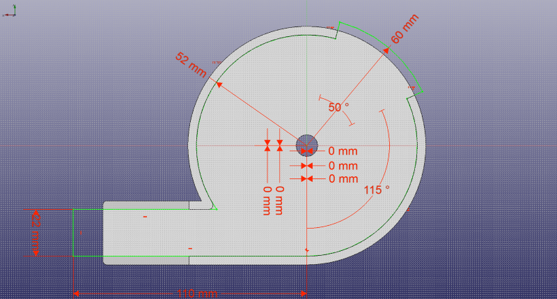

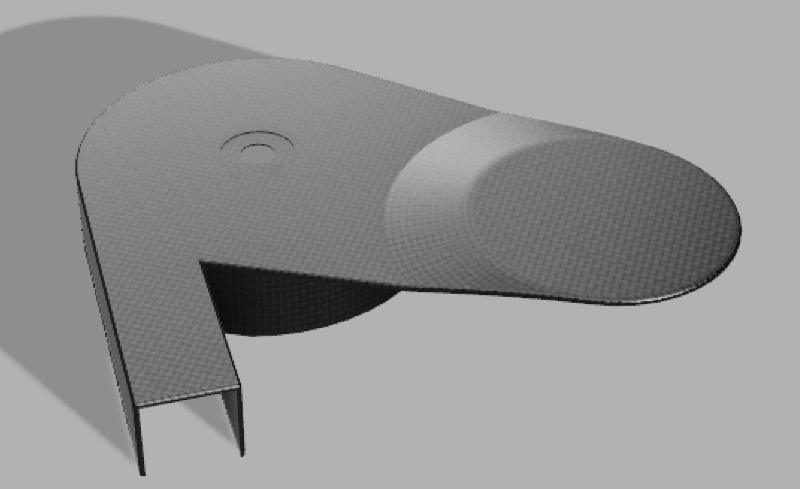

Piirsin uuden taittopyöränsuojan 3D'nä. Ajatus oli, että siinä olisi lippa, joka estäisi sisäreiden kosketuksen ketjuun.
Tulostan tuon 3D tulostimella kunhan ehdin. Alkuperäinen osa painaa 100 grammaa. Tulostusta valmisteleva ohjelma arvioi että painoa tälle kappaleelle tulisi 49 grammaa (1mm seinämävahvuudella ja 20% täytöllä). Ja voishan tuota vielä keventää vaikka lisäämällä reikiä ja pienentämällä täyttöä ja seinämävahvuuksia...

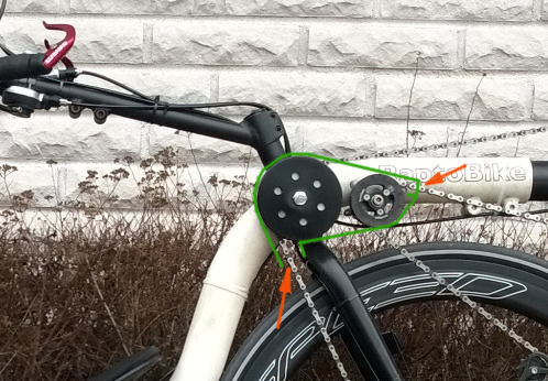

Tässä näkyy se alkuperäinen ratkaisu:

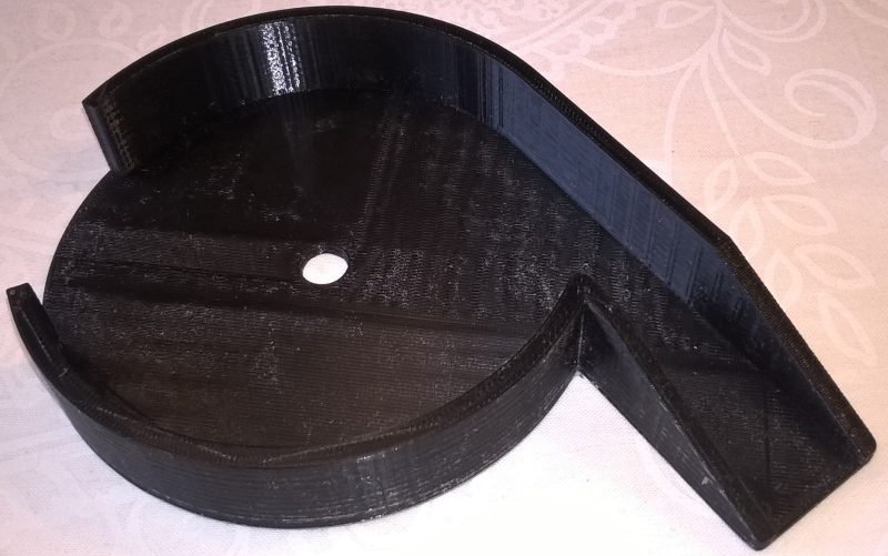

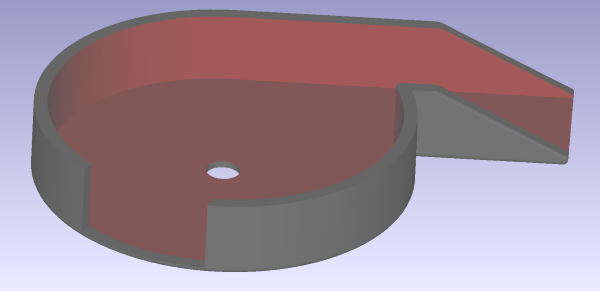

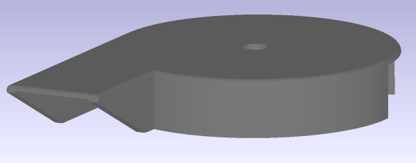

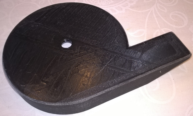

Kolmannen kierroksen jälkeen alkaa taittopyöränsuojus olla hyvä. Se painaa 52 grammaa ja on näin noin 50 grammaa kevyempi kuin alkuperäinen. Se on myös millin matalampi kuin alkuperäinen. Siis milli enemmän tilaa reisien välissä. Ja se toimii - siis ei ole reiden sisäpinta musta treenin jälkeen.
Ensimmäisellä yrityksessä käytin 2mm seinämä vahvuutta. Suojuksesta tuli liian pehmeä - sehän on vain kiinni keskeltä 10mm pultilla. 3mm seinämä vahvuus tuntuu sopivalta jäykkyyden puolesta.
Tässä kuvia:
Taittopyörä "ulkoa"
Taittopyörä "ulkoa"
Taittopyörä "sisältä"
Taittopyörän sisustan leikkausmitat
Kuvissa ja kappaleessa itsessään näkyy 3D tulostuksen jäljet. Pinta näyttää epätasaiselta vaan ihoa vasten se tuntuu sopivalta (myös hikisenä).
Tuohon voisi vielä suhauttaa ruiskupakkelia ja maalata. Paranisi ulkonäkö mutta mahtaisiko kestää kulutusta. Ja kitkaa ei saisi tulla lisää (siis ihoa vasten).

vuoltu kirjoitti:
3D-tulostus on valmistusmenetelmänä siitä kiva, että se antaa aika helpot mahdollisuudet keventää rakenteita. Sen sijaan, että tekisi 3 mm paksun seinämän, voisi ajatella vaikka 1 mm paksuista, jonka päällä/takana on 2 mm paksuinen vahvikerimoitus. Tai vaihtoehtoisesti tekee kaksi 1 mm paksuista kuorta, joiden väliin tulostaa 1 mm paksuisen hunajakennon. Se tulostuu samalla ja nopeammin kuin 3 mm umpikotelo. Vaatii toki enempi suunnittelua, huoh.

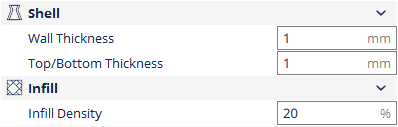

Ohjelma (Ultimakerin Cura), joka muuttaa 3D piirroksen 3D tulostimen ymmärtämään muotoon tekee tuon ihan automaagisesti. Käytin 1mm pintavahvuutta eli kyllä tuossa on millimetri hunajakennoa kahden 1mm pinnan välissä.
Tulostusasetuksia
Tulostusasetuksia
"Infill density" määrittelee hunajakennon tiheyden.
