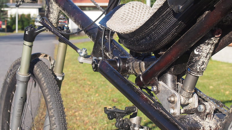

No hemmetti, nyt rupesi mietityttämään, kunkahan pahasti saisi nenilleen aerodynamiikassa ja rakentamisen vaikeudessa 2t3 vinodelta trikepohjaisessa kinnerissä verattuna normideltaan kolmella raiteella. Kiitti. Taas meni pähkiminen hanklalaksi. Töyssyistä kun ei käsi tykkää, kahdessa raiteessa pysyminen ja tärinäraitojen sekä osan töyssyistä välttäminen olisi plussaa. En sitten tiedä, saisiko ilman lisäpunnusten laitamista vielä helpommin nokkaa pysymään maassa kinnerillä kuin trikellä.
Tykkään narukiinnityksestä penkissä, onko sulla penkki alta kiinnitetty akselilla, jotta penkki liikkuu narujen jouston mukana jousitettuna töyssyissä? Luulisi olevan kevyen ratkaisun. Mitä materiaalia narut ovat, paljonko painavat ja kauanko kestävät auringossa? Kinnerissä saisi UV suojaa, mutta mietin, että miten narut vaikuttavat sisään menoon ja postumiseen sekä riittävätkö ne "turvavöinä", jos kolaroi? En suosita ihmisellä testaamista :-D
Viestit: 17917
Re: Nojapyöräilyaiheiset videosi
vaaka kirjoitti:
Siis penkin etureunan alla on rungon poikkiputki, jonka päällä penkki makaa (narulla kiinni ). Yksi liina on noin ristiselän kohdalla penkin alla ja tuo pitkä liina kulkee niskatuen takaa. Tavallisia kuormaliinoja ovat, enkä ole niitä punninnut - rautaan verrattuna kevyitä :wink:
