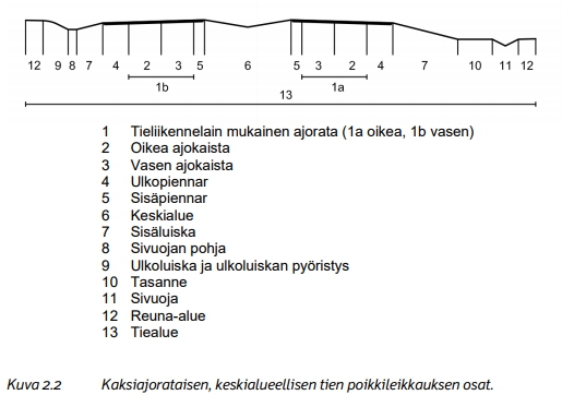

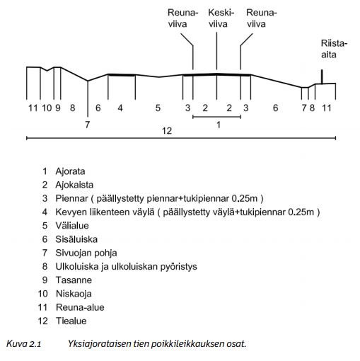

Täydennyksenä meluaitakysymyksen vuoksi: Tiealue määritellään maanteillä tietoimituksessa ja kadun kohdalla kaavassa (liikennealue). Yleensä tiealue on niin leveä, että siihen mahtuvat ajoradat, jalankulku- ja pyörätiet, sivuojat ja muut tiehen kuuluvat rakenteet. Määritelmää on tarkennettu Maantielaissa siltä osin kuin tiealuetta ei ole maanmittaustoimituksella erotettu: kaksi metriä ojan takaluiskan yläreunasta.
Tällä määrittelyllä on pyritty siihen, että tien pystyy kerran rakentamaan paikalleen uudelleen ottamatta lisää maata tiealueeksi.
Liitekuva on Liikenneviraston ohjeesta "Tien poikkileikkauksen suunnittelu" LO29-2013
Kevyenliikenteenväylä on termi, josta pyritään aktiivisesti eroon. Ihan vain siksi, että "kevyt liikenne" ei ole terminä määriteltävissä. Puhutaan siis mieluusti jalankulku- ja pyöräteistä (jk+pp) silloin kun tarkoitetaan niitä. Kuten tuossa edellä jo sanottiin, tieliikennelaki on voimassa niillä ihan kuten muillakin tien osilla. Jalankulkija kulkee missä milloinkin ja pyöräilijä/auton kuljettaja väistelee. Kuvassakin esiintyy vielä "vanha termi".
(Sorry... Tämä on mun työtä...) :oops:
