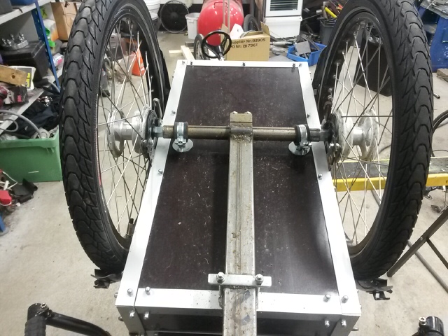

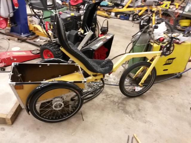

Flevon kohtalo kävi jo vaakalaudalla, mutta vävypoika sinetöi purkamattajättämispäätöksen halutessaan pyörän itselleen. Hyvä niin!
Nyt asentelen siihen rumpujarrulliset takakiekot, jotka tulivat nebuluksen zoxista. Takajarrut ovatkin tarpeen, koska liian monta kertaa oli viime kesänä kyynärpäät auki flevon pyörähdettyä nokan kautta ympäri. Jännä homma että joka kerta vauhti oli todella hiljainen?

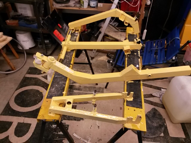

Viimeinkin flevo saa värin päälle. Hauska saksan taksista tuttu ihonvärinen maali tuli, kun sekoitin hyllyssä olleet purkinpohjat keskenään. :D

Ei ihan nuin hurja seos :D Eri värisiä uretaanialkydimaaleja.

Aika hyvin väri passaa maatilavanerin sävyyn, ja se oli ajatuksenakin maalien sekoituksessa.

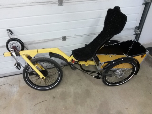

Nyt ois valmis kesän rientoihin. Polkupyöräpoolopyörän tuplajarrukahva jarruttaa takarenkaita. Yllätyin positiivisesti rumpujarrujen tehosta. Zoxissa ne oli paljon tehottomammat ja raskaampi puristaa?
