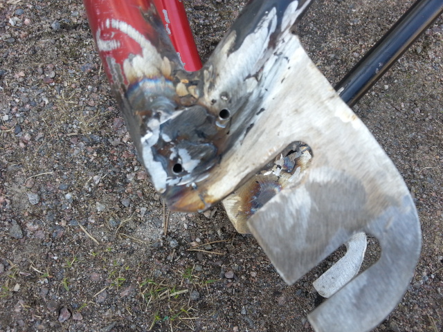

Aloin hitsauksia hioa ja viimeistellä mutt on yhtä helvettiä, reikiä löytyy paikkausten alta ja kun paikkaan uudestaan puhkee reikä viereen argh#$*#ja äsh:(
Aja pojan talliin paikkaamaan migillä, niin ei kuona haittaa paikkaamista. :)
Se on siellä aina yöllä mie en jaksa. Olishan se paikannu nuo mut onhan sillä omiakin hommia, motskari pitäs saada tielle ym.
Haittaako jos noita ruostumattomalla puikolla turattuja paikkailee migillä?
Alkaa tuo nyt jo näyttää paremmalta - reiät vähenee ja pienenee.

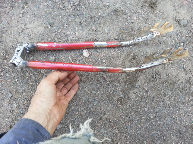

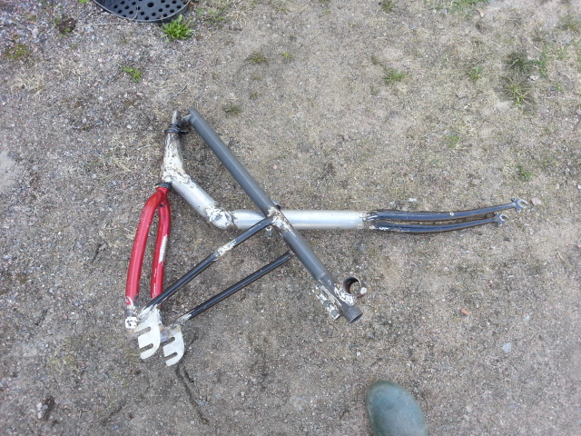

Runko viikattuna
Runko viikattuna

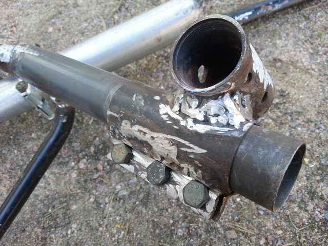

Keskiöklemmariin 8mm pultit
Valumareikiä kondenssivedelle

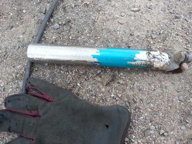

Yhdysputkea lyhennetty

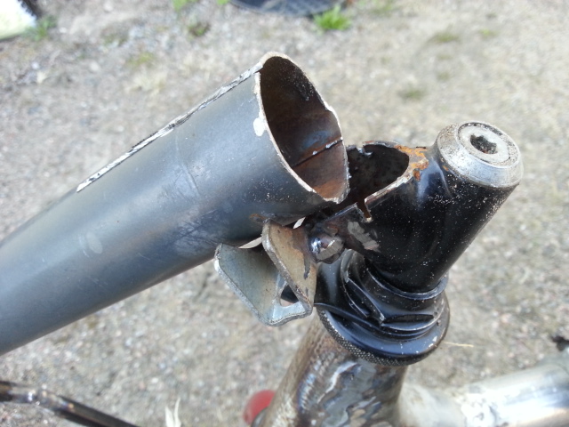

Stemmiä pidennetty
Stemmiä pidennetty

Olisikohan kampikeskiöholkin reiät parempi tukkia. Ainakin yläpuolen suurempi reikä sateen puolella lienee syytä laittaa umpeen. :?
Re: Muattava putkikamelj
Tukkiminen taitaa käydä helpoiten teipillä. Mulla oli clwb:ssä teipattu maalin päälle ja kuivana pysyi. Mustassa oli sähköteippi vielä huomaamaton. Uudempiin olen kyllä hitsannut umpeen.

Yhdysputken lyhentäminen helpottaa nyt myös etuhaarukan irrotusta ja laakereiden rasvausta.
