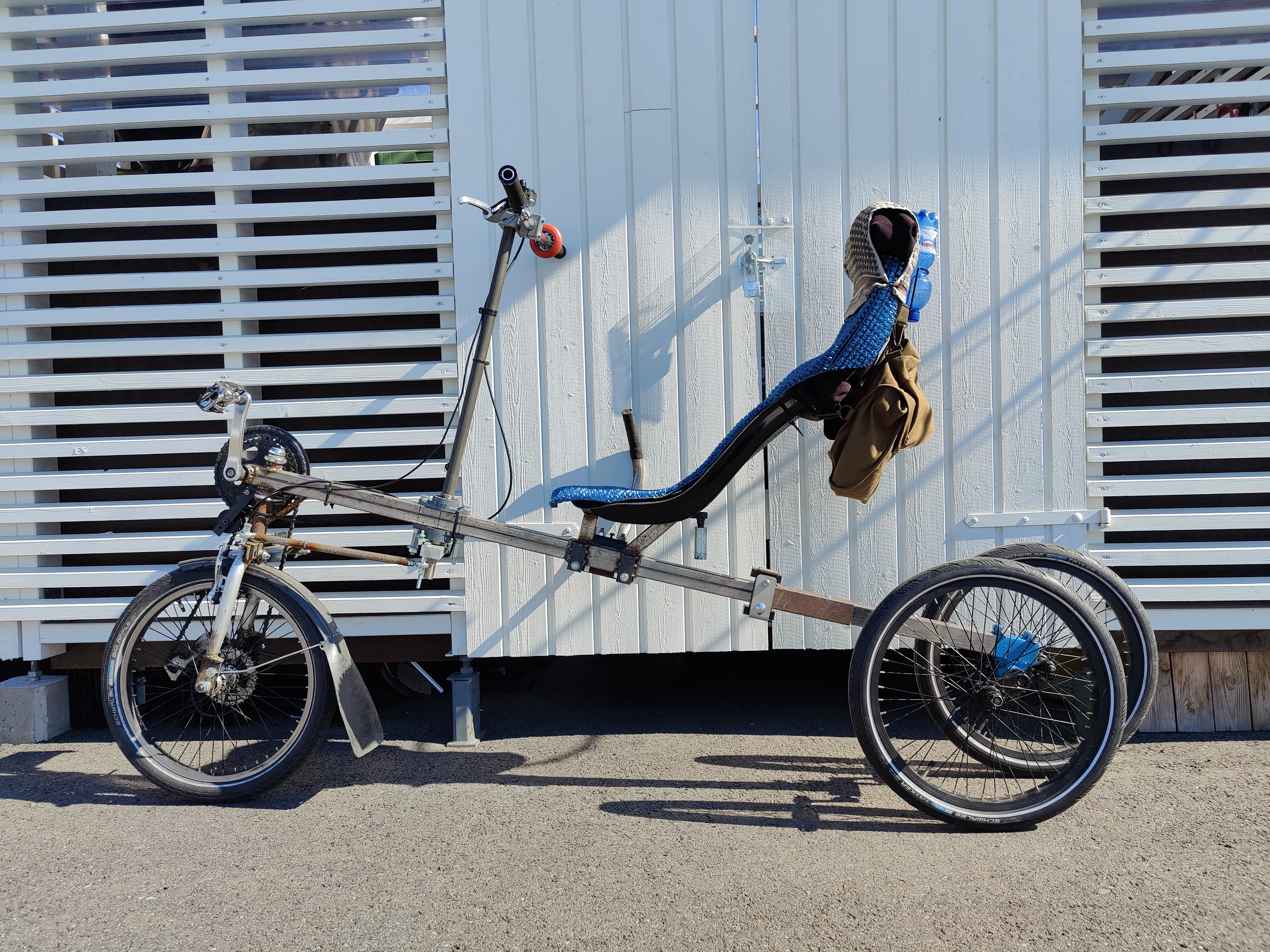

Viestit: 7579
Re: Twisteri

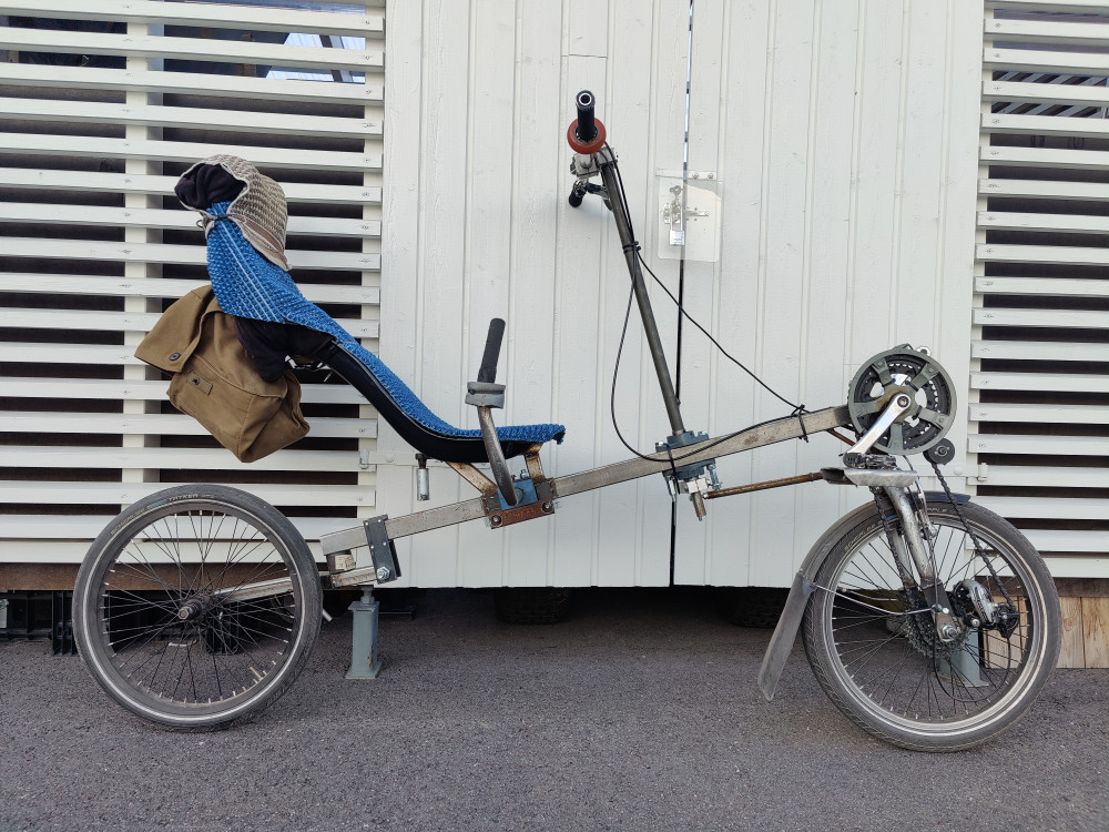

Jatko-telemark perä. Vetopitoa tavoitellaan.
Eka kuvassa viimekesän lyhyt malli
Viestit: 7579
Re: Twisteri
Aika helpoksi meni liikkeellelähtö, koska vetopitoa eli voi polkaista riuskasti ja perä korottui muutaman sentin eli wheel flop väheni, sekä näkee paremmin ohjaustangon yli.

Ai niin, sen yhden lenkin kävin jäykällä trikeperällä polkemassa ja ei maistu ei yhtään se kallistelemattomuus.
Telemark perällä tuli heti mieleen sellainen lapsuuden riemu, kun oppi polkemaan ilman apupyöriä. (Huom. Ouluksi apurattaat :wink: )
Kunhan löytys tarpeeksi intoa, niin pitää tehdä yksirenkainen bike perä. Sitten saa takajarrut ja halutessaan sähkökiekon. Minkähän tyyppisen jousituksen siihen rakentaisi? Kumipala? Naru? Trampoliinin vetojousia ois hyllyssä? Fatbike kiekko?

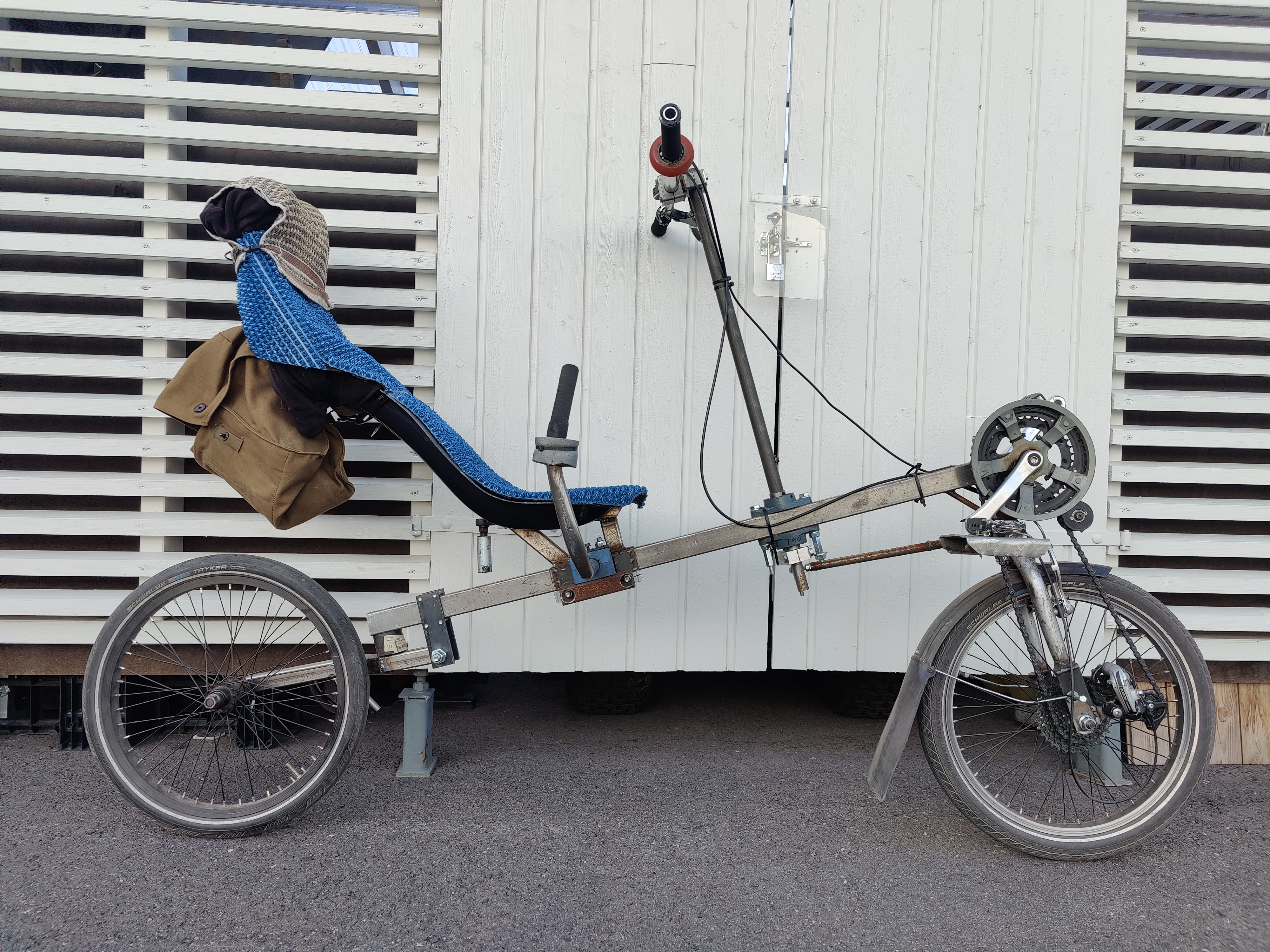

Kävin ensimmäisen 30km lenkin ajamassa.
Risteyksissä huomasin että ohjausta joutuu kääntämään tosi paljon, kun akseliväli kasvoi.
Kaaduin nollavauhdista risteyksessä, jossa piti hidastaa muiden pyöräilijöiden vuoksi ja soran muuttuessa asfaltiksi oli pieni kynnys. Tässä eturengas tökkäsi kynnykseen ja polkimet olivat vähävoimaisessa asennossa, vauhti loppui ja muks kyljelleen. Henkisiä vammoja tuli enemmän kuin fyysisiä. :D
Kyllä mulla pitäs kakspyöräisessä nojapyörässä olla sähkömoottori, ni liikkeellelähdössä ja muissa tiukoissa tilanteissa sais peukkukaasulla vetoa päälle.
Kakspyöräisen nojapyörän ohjaus ei vielä tule automaationa selkärangasta, niin ajaessa väsyy yllättävän paljon. Katsetta ohjaus seuraa jo aika hyvin, jos tuijottaa jotain kivenmurua tai käpyä tiessa, niin rengas menee varmasti sen päältä. Pitää katsoa siihen mistä haluaa ajaa, eikä siihen minkä haluaa väistää. Maisemien katselu ei oikein ajaessa vielä suju.

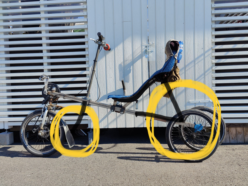

Viestit: 7579
Re: Twisteri
Pitäskö tämä muuttaa 1935 vuoden Ravat Horizontal tyyppiseksi 20/28 swb:ksi?
Lyhempi pyörä kääntys notkeammin ja takavetoiseksi muuttaen lastenpyörän lyhyissä kammissa olevat pienet rattaat sopis välityksiin paremmin.

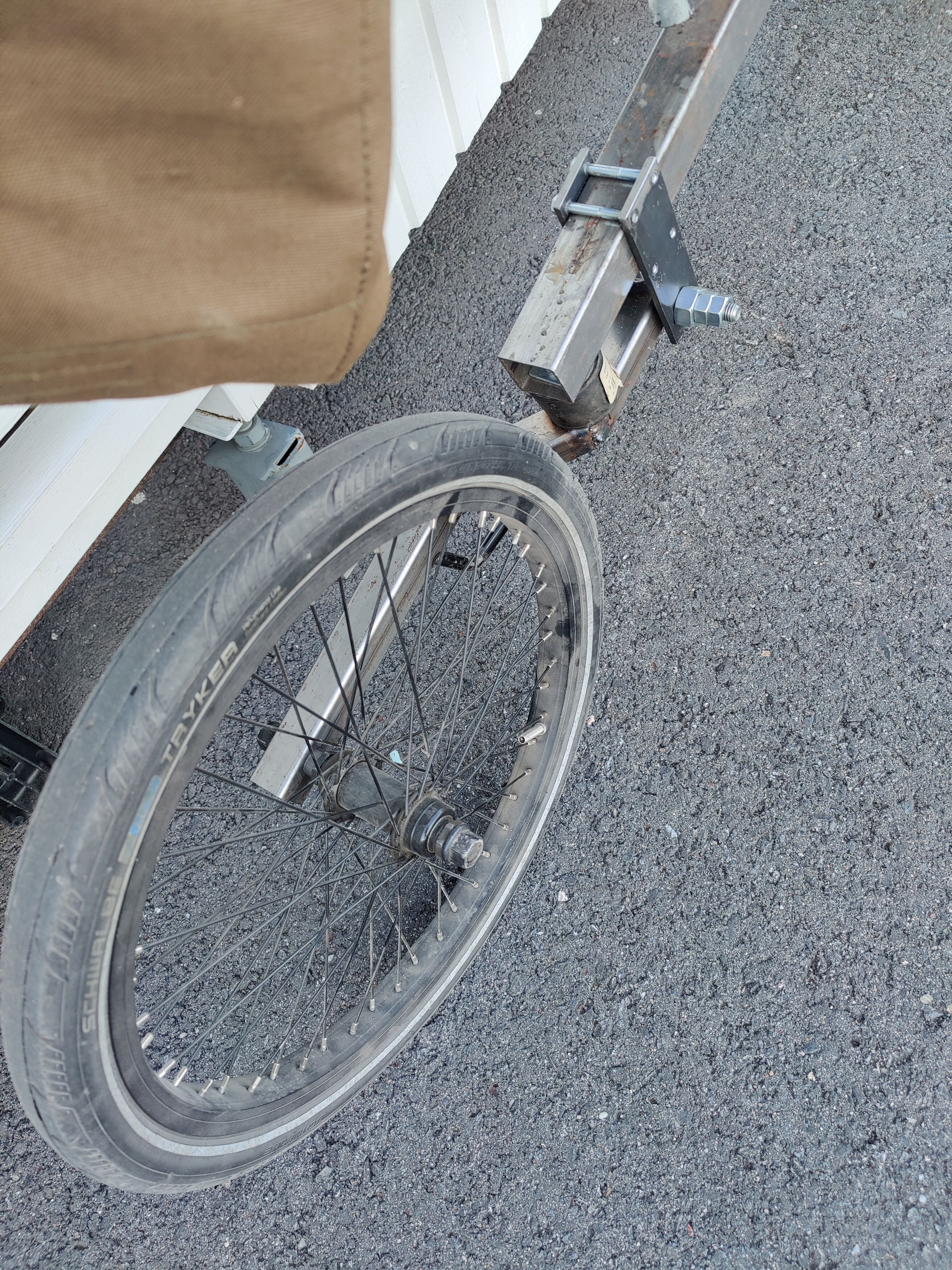

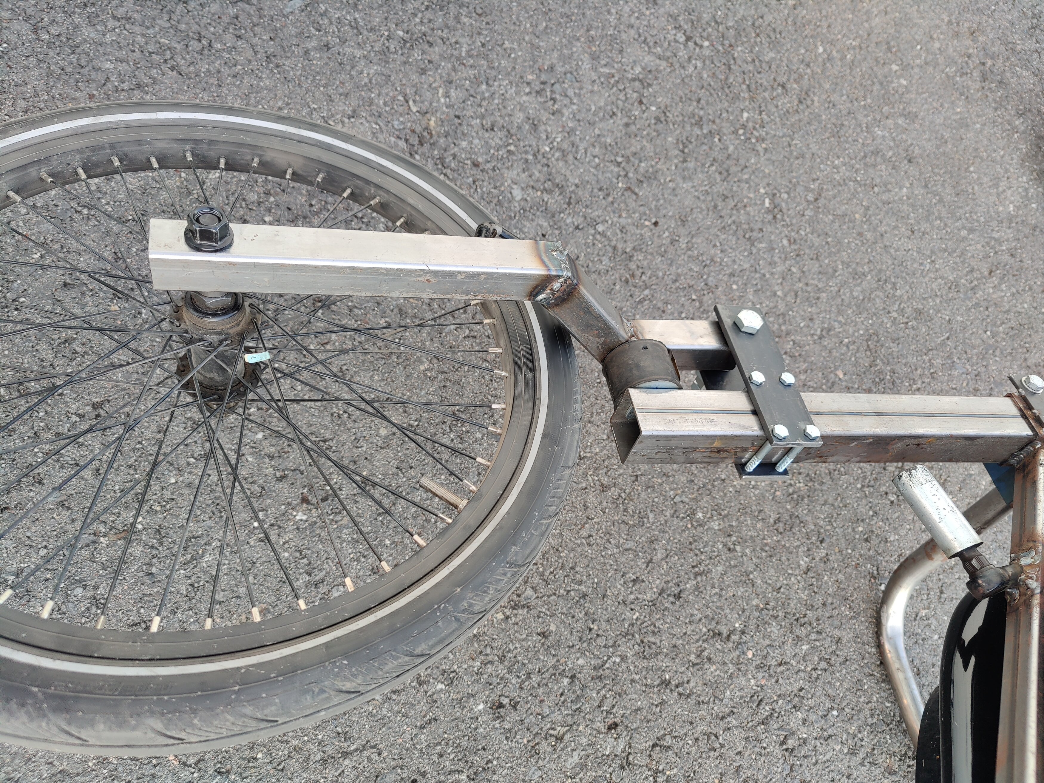

Viestit: 7579
Re: Twisteri

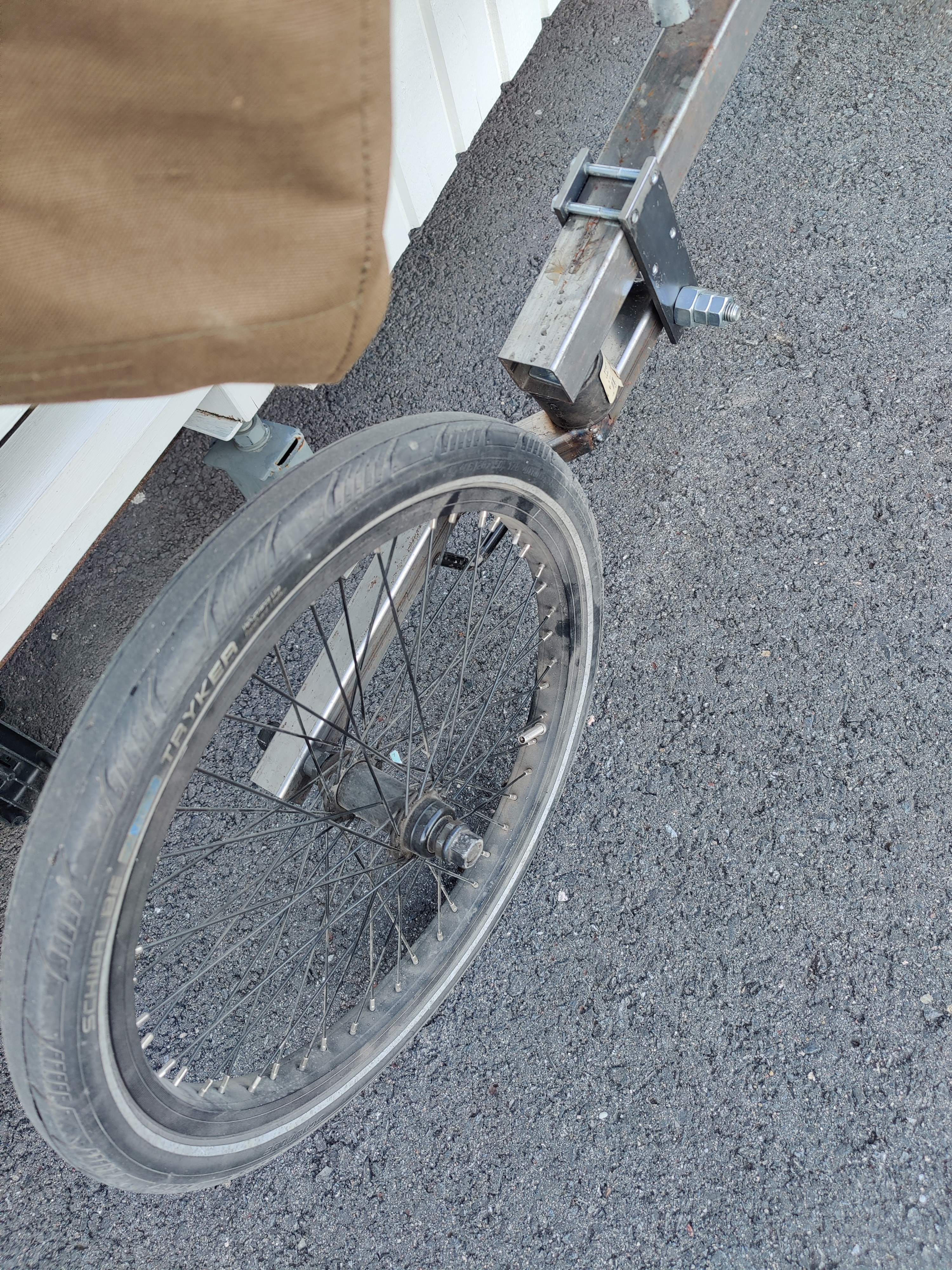

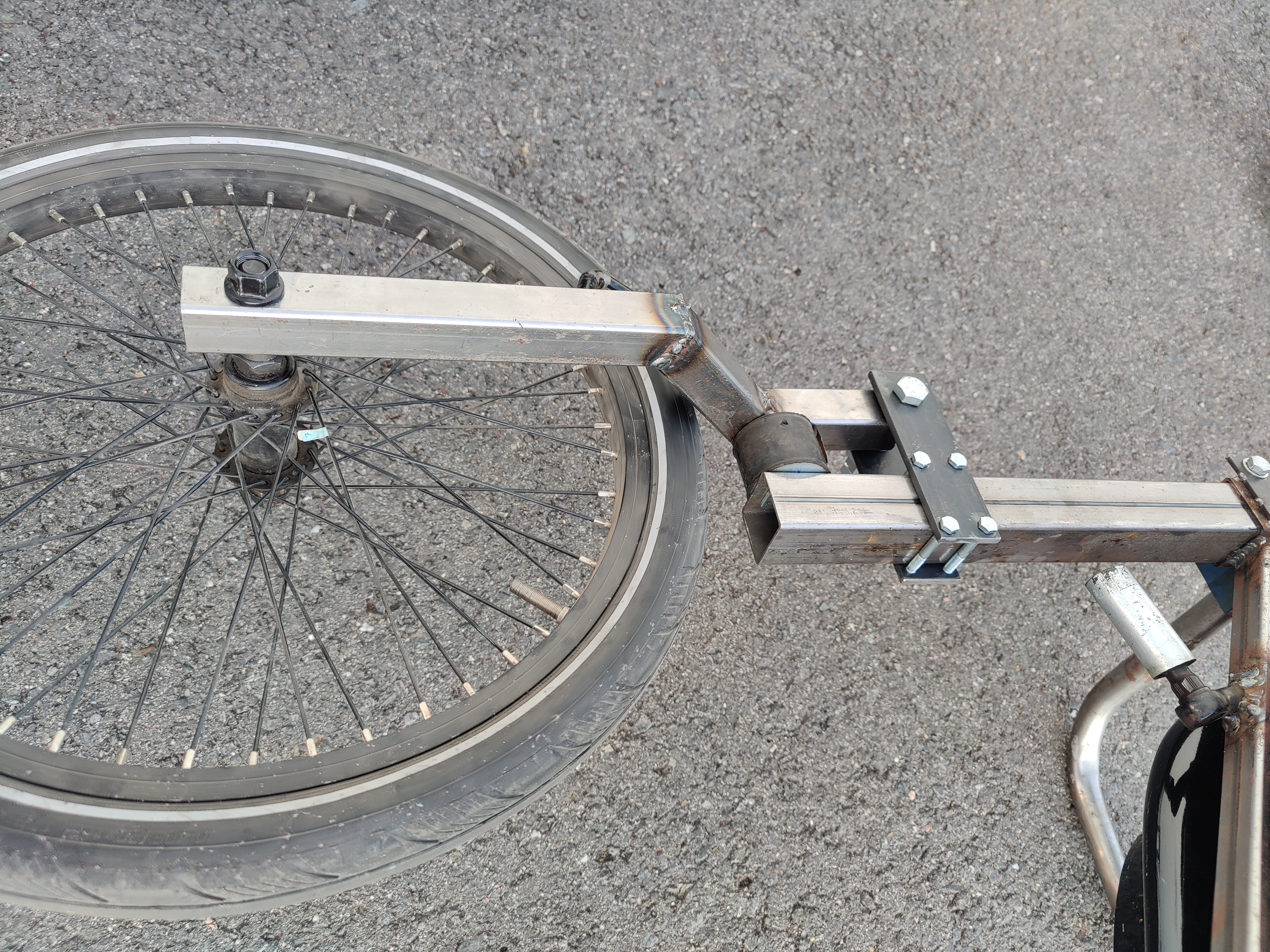

Nonni, löytyi joskus tehty toispuolihaarukka kotitallin hukkapalametallisaavista. Kumipalojakin oli flevosta jäänyt.
Pikaprojektina siis jousitettu bike perä.
Hiljaa ajamisesta poistui kulmikkuus ja ajo helpottui paljon. Jokohan tämä ois niin valmis, että vois maalata? :D
