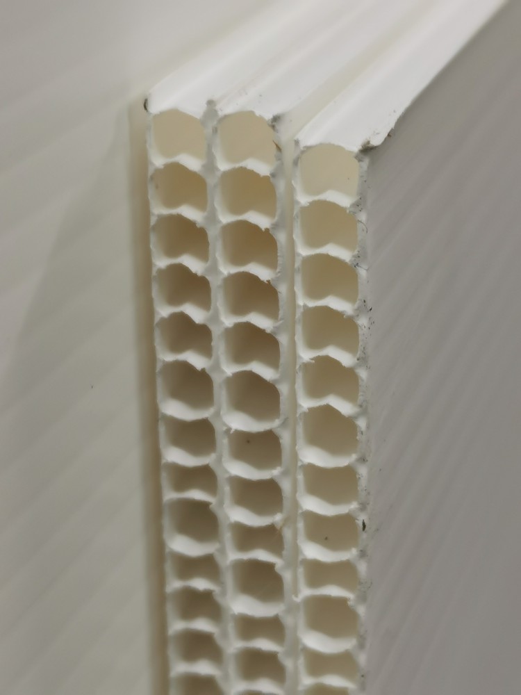

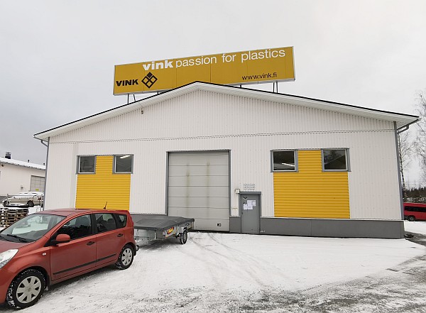

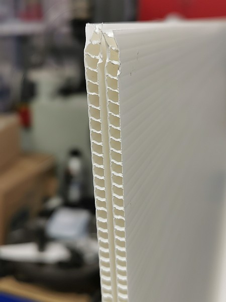

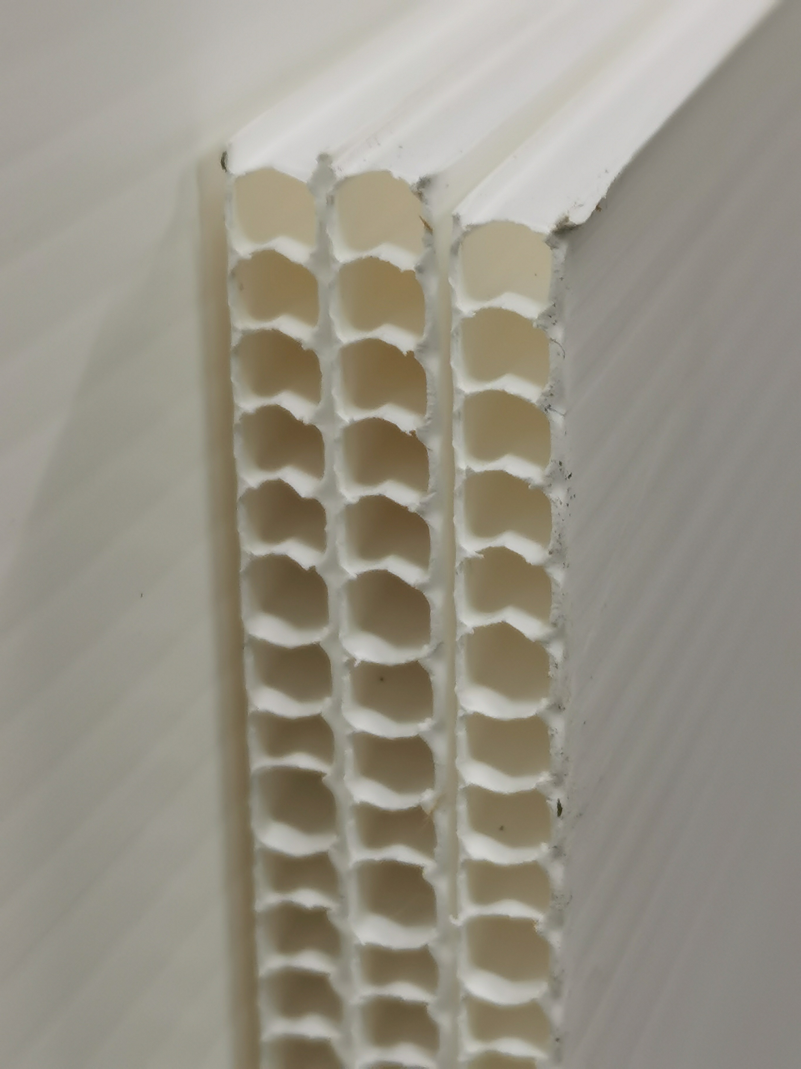

Kävin ostamassa 1CV:n korilevyt Tampereelta, firmasta nimeltä Vink Finland Oy:
https://www.vink.fi/
Palvelee ensisijaisesti toisia yrityksiä, mutta suostuivat myymään yksityisellekin, kun maksun hoiti etukäteen tilisiirrolla. Sujuvasta palvelusta pisteet tälle firmalle: kerroin puhelimessa mitä haluan, ja muutaman minuutin päästä proformavahvistus oli jo sähköpostissani. Maksoin sen nettipankissa, ja lähetin paluupostissa pdf-tositteen hoidetusta maksusta. Helppoa ja nopeaa. Tämän jälkeen autoiluretkelle Lahdesjärvelle peräkärryn kanssa.

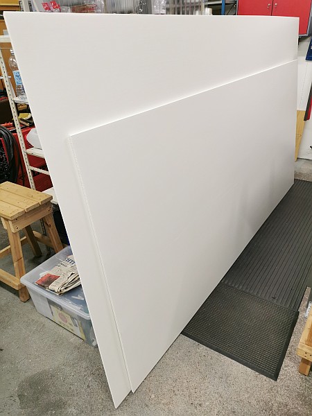

Ostin kahta paksuutta: 3,5 ja 5 mm. Ohuemmasta ajattelin tehdä kaarevat muodot, ja paksummasta tasopinnat.
Paksumman levyn mitat oli 2750x1220 mm, ja ohuemman 3050x1550 mm. Ohuemmankin olisin ottanut pienempänä, mutta sitä ei ollut varastotavarana. Mahtui onneksi juuri ja juuri peräkärryyn.
3,5 mm levyn veroton neliöhinta oli 4,40 €, joten yhden levyn verolliseksi hinnaksi tuli 25,79 euroa.
Vastaavat luvut 5 mm levylle 6,60 € ja 27,46 €.
Tämän hetken oletus on, että 1CV:n koriosat mahtuvat yhdelle ohuelle ja kahdelle paksulle levylle. Otin lisäksi yhden ylimääräisen levyn varalle kumpaistakin, näitä voi käyttää myöhemmin toisissa projekteissa.

Häiritsee kun kuvassa levyjen kokoero näyttäs erilaiselta ku tekstissä :? Pitäskö mitata uudestaan ;)
Viestit: 5289
Re: RE: Re: 4-pyöräinen Teppoën 1CV
Optinen harha, eli kameran laajakulman vääristymä. Kyllä ne ilmoitetun kokoisia on Kuva.
