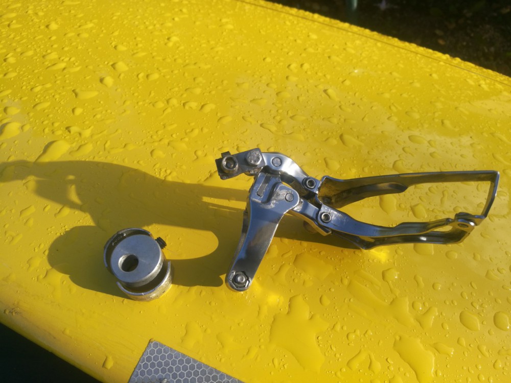

Pyöräytä sitä "ylimääräistä" palikkaa, jossa vaihtaja on kiinni. Se on siinä juurikin säätöä varten :wink:
Siinä vaihtajan kiinnityksessä pitääkin kiristää, erikseen alumiinikiekko kuusiopultilla tankoon ja klemmari kiekon ympäri - turhia liikkuvia osia :? joiden ei kuitenkaan pitäisi liikkua.
Reikä on epäkeskeinen, joten pyöräyttämällä sitä, vaihtajan etäisyys ketjulinjaan muuttuu.

Ku sekin on jo "lyhyimmillään" :?
Kierrä vaihtajaa kiinnityskohdasta, sillähän häkki siirtyy sisemmäs
Eikös se häkki mene vinoon sillon?
Onko se tarkoitettukaan olemaan suorassa?
En tiedä, luulin ett häkin pitäs olla rattaan linjassa :?
Mun mielestä on tärkeämpää että se toimii ;) Eikä se edes kopan alta näy että onko linjassa vai ei.

Kierrä pelkkää sisärengasta, jossa on tuo epäkesko reikä. Juuri siksi se on epäkesko.
Viestit: 17996
Se epäkeskokiekko on jo lyhyimmässä asennossa, reikä/tappi on lähinnä häkkiä (jos nyt näin yksinkertasesta asiasta mitään ymmärrän?).

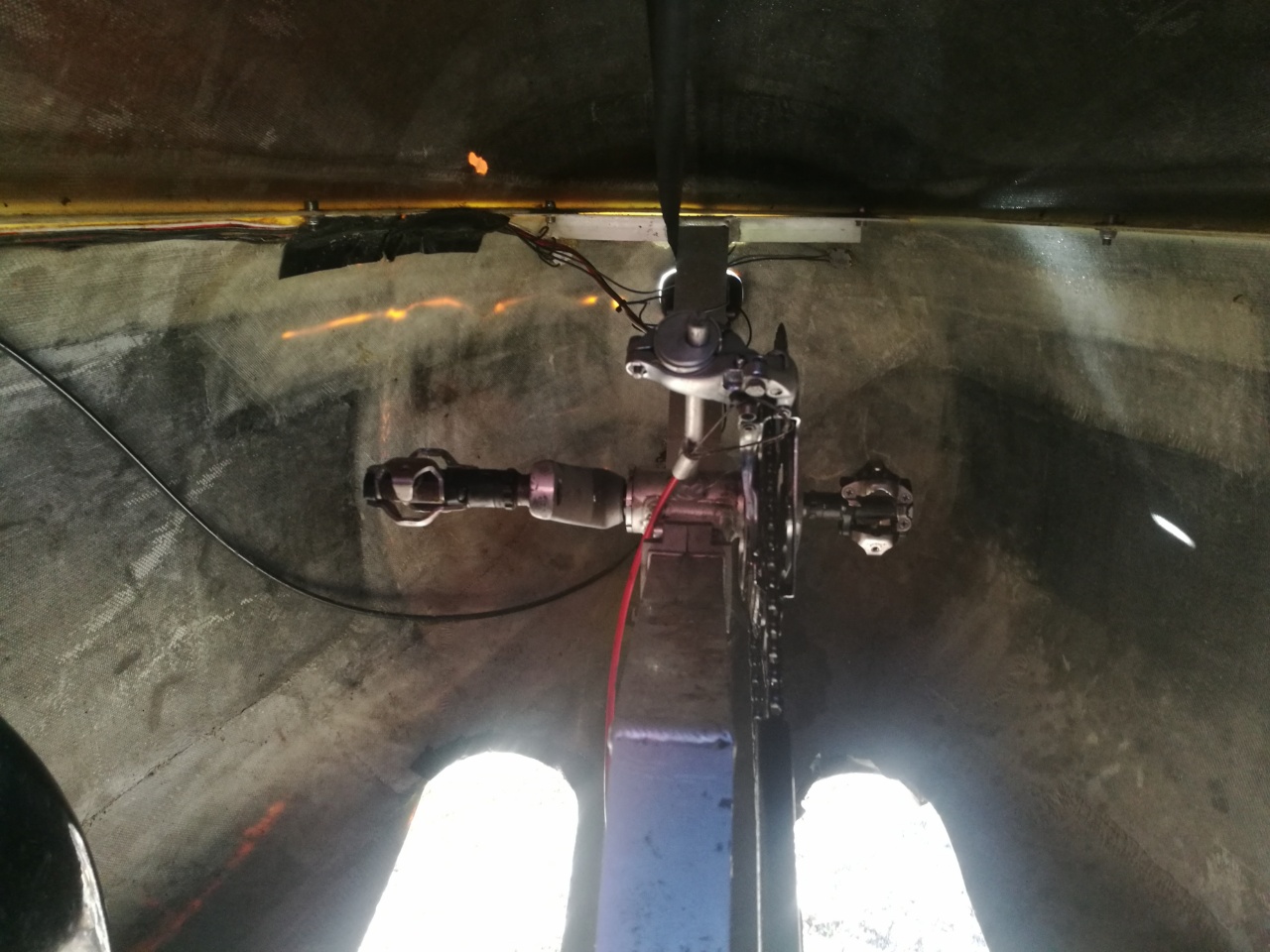

Näissä kinnerihommissa on usein foorumilla ongelmana kuvan puute. Kun ongelma on siellä katteen uumenissa, siitä saa niin huonosti kuvan, että se jää ottamatta. Kun kuvia ei ole, ei yhteisö opi, millaisia nuo kinnerin rakenteet ovat. Avopyöristä kun on kuvia, on ongelmien ratkaisujen brainstormaaminen helpompaa.
Rakentele vaan se keulasta ja perästä nostava huoltoriiputin, niin saat paremmin kuvia ja huoltohommat helpottuvat, kun pääset hyvässä asennossa käsiksi osiin ja kuvienkin ottaminen helpottuu ratkaisevasti. Tarkoitan tuota "kinnerisika alassuin vartaaseen" sellaiselle korkeudelle, että sisällä mahtuu seisomaan ja kumartumalla kulkuaukosta eteen päin ulottuu kampikeskiölle. Perään ja keulaan hihnalenkit. Keulassa lampunreiästä runkoon kiinni ja perässä joko samalla tavalla tai sitten ruuveilla lenkki perälautaan.

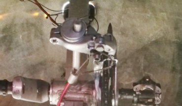

Vaikuttaa siltä, että Q-faktori on pieni, eikä vaihtajan liike riitä.

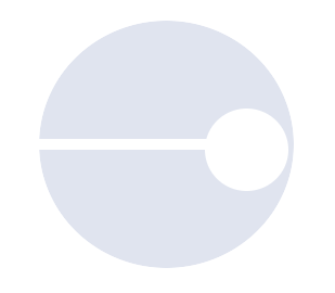

Minä korjaisin tekemällä uuden epäkeskopalan tuohon alumiintangon ja vaihtajan väliin. Tuossa on ainakin tuon pari milliä varaa siirtää keskireikää epäkeskeisemmäksi.
Tuollainen on helppo tehdä alumiinitangosta poraamalla siihen sopiva reikä alumiinitangolle (10mm) ja sahaamalla kiekko halki tuohon reikään asti paksummalta puolelta lähtien. Nyt kun vaihtajan klemmarin kiristää päälle, puristuu tuo samalla alumiinitapin päälle ja kiristyy paikoilleen.
