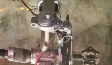

Pyöräytä sitä "ylimääräistä" palikkaa, jossa vaihtaja on kiinni. Se on siinä juurikin säätöä varten :wink:
Siinä vaihtajan kiinnityksessä pitääkin kiristää, erikseen alumiinikiekko kuusiopultilla tankoon ja klemmari kiekon ympäri - turhia liikkuvia osia :? joiden ei kuitenkaan pitäisi liikkua.
Reikä on epäkeskeinen, joten pyöräyttämällä sitä, vaihtajan etäisyys ketjulinjaan muuttuu.
Lähetetty: 23 Syys 2018, 20:27
Kirjoittaja PW
Ku sekin on jo "lyhyimmillään" :?

Kierrä vaihtajaa kiinnityskohdasta, sillähän häkki siirtyy sisemmäs
Eikös se häkki mene vinoon sillon?
Onko se tarkoitettukaan olemaan suorassa?
En tiedä, luulin ett häkin pitäs olla rattaan linjassa :?
Mun mielestä on tärkeämpää että se toimii ;) Eikä se edes kopan alta näy että onko linjassa vai ei.

Kierrä pelkkää sisärengasta, jossa on tuo epäkesko reikä. Juuri siksi se on epäkesko.
Se epäkeskokiekko on jo lyhyimmässä asennossa, reikä/tappi on lähinnä häkkiä (jos nyt näin yksinkertasesta asiasta mitään ymmärrän?).

Onko kampiakseli lyhin mahdollinen?

Onko etuvaihtaja sopivalla etäisyydellä isosta rattaasta ja onko ketju liian kulunut?

Kyselin alkukesästä etuvaihtajan säädöistä oikein valmistajalta Hollannista asti. Neuvoivat vääntelemään sitä alumiinitankoa ylös - alas suunnassa. Mutta kai sitä voi väännellä myös sivusuunnassa.
En tiedä, kyseessä ISIS-keskiö mutta eikö tähän ongelmaan tarvitsis vähän pidemmän keskiön? Ehkä keskiötä vois kiertää vähän ulos, pari kierrosta :?
Kokeilen ensin Jukan ehotusta, ehkä toimii tai sitten väännetään.
Isolle rattaalle nousee kyllä mutt ei tipahda pienimmälle. Ketju ainakin toimii viel ok.

Sekin vaikuttaa jos vaihtaja on liian kaukana hammasrattaista. Mitä lähempää rattaita kejtua siirtää sitä pienemmällä liikkeellä se siirtyy. Pienin ratas on vaihtajasta kauimpana ja siksi ongelma ilmenee ensin siinä. Sama koskee wackyn esille nostamaa ketjun kulumista, kulunut ketju taipuu enemmän sivusuuntaan ja siksi siirtyy huonommin.

Vaikuttaa siltä, että Q-faktori on pieni, eikä vaihtajan liike riitä.

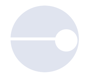

Minä korjaisin tekemällä uuden epäkeskopalan tuohon alumiintangon ja vaihtajan väliin. Tuossa on ainakin tuon pari milliä varaa siirtää keskireikää epäkeskeisemmäksi.
Tuollainen on helppo tehdä alumiinitangosta poraamalla siihen sopiva reikä alumiinitangolle (10mm) ja sahaamalla kiekko halki tuohon reikään asti paksummalta puolelta lähtien. Nyt kun vaihtajan klemmarin kiristää päälle, puristuu tuo samalla alumiinitapin päälle ja kiristyy paikoilleen.

Onko siinä vaihtajassa ylipäätään riitävästi liikerataa kolmelle lehdelle? Jos se on tarkoitettu käskyttämään vain kahta eturatasta, ei tilanne paljoa asennon muuttamisesta parane.
Viitaan siis tähän;
Tormakoiduin nyt kampien vaihdon suhteenkin, olin vähän pelänny tätäkin rojektia kun pyörässä kiinni oli taas joku uus keskiö tuttavuus mutta sehän läks irti ilman ulosvetäjiä. Keskiö akseli siis kiinni rataskammessa.
120mm kammet taas on ISIS-keskiöllä ja eturattaita on nyt 3kpl
