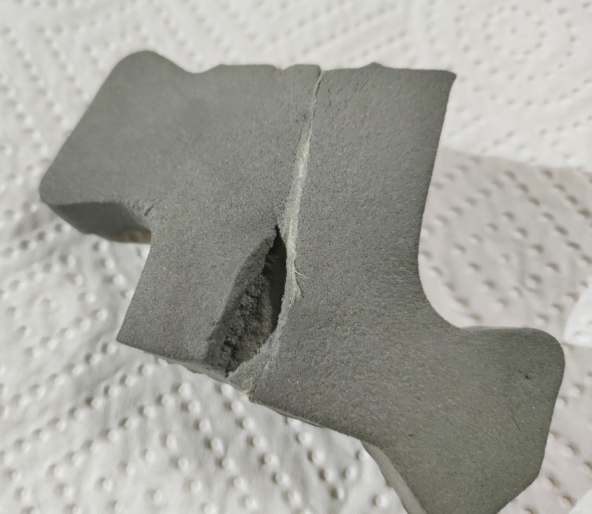

EVA-vaahto liimautuu kontaktiliimalla. Jo heti liimaamisen jälkeen liitos on sen verran vahva, että pääasiassa repeytyy vaahto liitoksen vierestä eikä itse liitos. Vaahto on bilteman jumppamattoa:
https://www.biltema.fi/vapaa-aika/kunto ... d_source=1
EVA-vaahdon voi myös kuulemma maalata esim. kumimaalilla. En ole vielä itse kokeillut.
Näin liimattu penkin pehmuste on kestänyt hyvin nojakissa, vaikka se liimapurkki oli jo vanha ja liima osin jähmettynyttä.
Kokeilin liimata myös Sikaflex 221:llä. Se ei toiminut ollenkaan.
