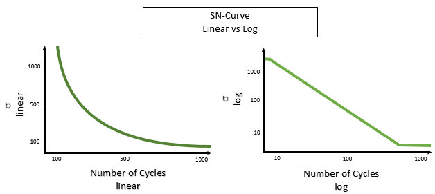

500 kg kuulostaa paljolta, mutta on mahdollinen. 2,25 mm pinnan pinta-ala on n. 4 mm², joten tuo on 1250 N/mm² eli ihan mahdollinen yksittäisessä vedossa, mutta useamman kerran ei kestä mikään teräsrakenne tuollaisia kuormitustasoja. Tässä esimerkki väsymiskäyttäytymisestä.
Käyrä kuvaa sitä jännitystasoa, jonka tuo rakenne kestää samalla kohdalla x-akselilla mainitun määrän. Tuosta käyrältä voi lukea, että toistuvaa kuormitusta rakenne kestää vain 50% vain muutamaan prosenttiin yksittäisen kuormituksen kestosta.
