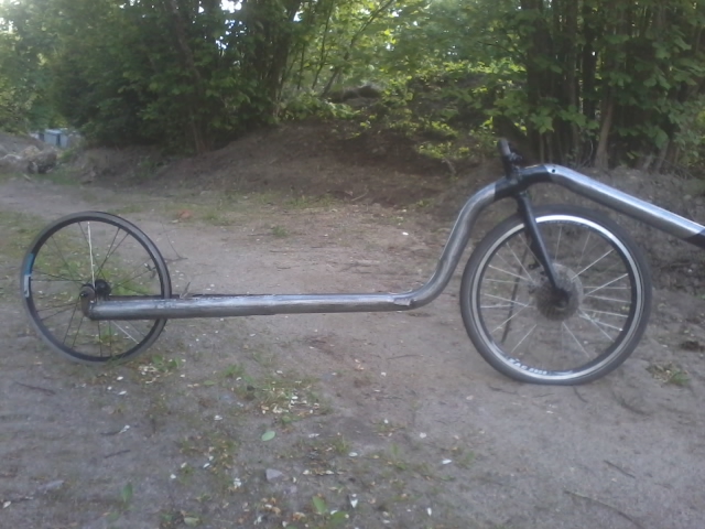

Ei oo järkee tehdä kahta samanlaista dropparii kun pyörän runko on kiero :?
Viestit: 17896
Re: pw1
Takahaarukka oikeni rautakangella, näin suoraa pyörää ei miull oo koskaan ollu 8) dropparitkin hepattu kiinni.
Re: pw1
Motivaatio näemmä löytyy itsestään, kun tarve lähenee :lol:
Raa'at työvälineet on oivallisia. Niillä tekee paljon pienellä vaivalla. Pitää tietysti tietä mitä tekee ettei lopputuloksena ole romua :roll: Eno joskus kauhisteli, kun korjasin moskalla hänen ikivanhaa fillaria.

Re: pw1
Mutta sehän on matala. Oisko istumakorkeus 25cm. Nojakulmakin on loivahko. Tällähän ajaa koirien ali :lol:
Puomi poikki ja polkimet haarukkaan niin välttää rissat tässäkin :roll: Tiedä sitten menisikö kokonaan pilalle.
Älä riko, tuo on klassikko. Minä lähetän sinulle niitä taittopyöriä maanantaina. Isompi taittopyörä on kyllä niin iso,että pitää tehdä oma akseli sille tuonne emäputken etupuolelle puomin päälle, mutta siinähän sen on sitten hyvä olla. :)
Jori on estänyt "klassikko-lausunnollaan" keulapuomin katkasun :wink: On miulla jotain rissoja jälellä, en muista onko uusia - jossain on pätkä pommia josta noita vois sorvailla. En viittis uutta rissan paikkaa väsätä :oops: jos vetävärissa kasvaa miten se toinen enää mahtuu?
Mittailin tästä kuvasta, että 128 mm rissa mahtuisi isomman tilalle. En nyt muista tarkkaan, mutta mittailen maanantaina, saattaa hyvinkin olla sopiva tuohon samaan paikkaan. Kuvasta mittaamalla sain tuon mustan rissan halkaisijaksi 116 mm.

Dropparit sain paikalleen ja muotoilin vähän penkin takakiinnikettä. Kaupasta lakkaa ja suhautin kokeeksi rälläköidylle pinnalle - näyttää aidolta, rälläkällä putsatulta teräkseltä 8) Alan olla luottavainen ulkonäköön ja motivaatiokin siis löytyi - koska ei oo kohta pihassa muuta nojakkia ku "Räyhäkkä"
Jatkuu seur. num.
2015-06-17 19.44.43.jpg (199.85 KiB) Katsottu 1812 kertaa
Runko tuli maalaamosta, lakkaa ja mustaa.
Jori lähetti miullekin uudet rissat - joutus vaan tekeen isolle rissalle kokonaan uuden kiinnitys paikan ja siis hitsaamaan ja taas maalaamaan :roll: Pienempi rissa saattas käydä vetorissaksi tähän.
Puuttuu myöskin kammet, ainakin lyhyet ja iso eturatas. Toivottavast keskiöön löytyy palikat.
