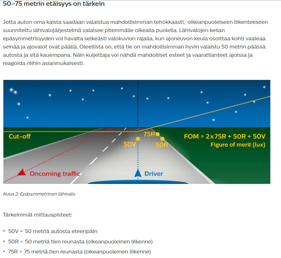

ajou kirjoitti:
Onks toi 50m vähän turhan kaukaa? Enhän minä täältä löydä sellaista paikkaa mihin auton vois tasaisella noin kauaksi vapaan tilan päähän parkkeerata ;-)
Se on kaukaa siksi, että oltaisiin varmasti myös korkeammalla olevan pyöränvalon suhteen keilan ylärajan yläpuolella, muttei liikaa. Ajatus on, ettei pyörän valot ainakaan enempää häikäisisi kuin auton lähivalot, jotka on suunniteltu valaisemaan 50-75 m päässä edessä tien pintaa. Tämä tarkoittaa, että valokeilan ylin "hyötyvalon" säde tulee noin 1:100 - 1:200 alaviistoon tavallisessa henkilöautossa ja mitä korkeammalla valot ovat sitä jyrkemmässä. Valojen ylin piste saa olla 1,2 m korkealla, jolloin kulma on 1:62,5. Tämän yläpuolelle heijastuu vain hajavaloa, joka on sitä, mikä tyypillisesti häikäisee.
Tämä on hankalaa, mutta ajatus on, että tuon rajan yläpuolelle ei valoa suihkittaisi. Etäisyys ja kuvauskorkeus pitäisi valita niin, että ollaan tuon edellä kuvaillun atuon lähivalon valokeilan yläpuolella, muttei liikaa ja että tästä kuvatessa ei pyörän valo häikäise sen enempää kuin autonkaan lähivalo.
Olisiko siis parempi, että kuvattaisiin vain kymmenen - kahdenkymmenen metrin päästä, mutta summittain valon korkeudelta. En tiedä, pitää kokeilla. :?

Kymmenen metriä rupeaa olemaan sen verran lähellä ettei kaukovalotkaan häikäise, ellei yritä lukea vastaantulijan rekisterikilpeä :roll:
Tuohan edellisessä viestissäni oli juuri ideana. Jos halutaan kuvata läheltä, pitää kuva ottaa niin alhaalta, että vähänkin alempana auton lyhyet ajovalot jo häikäisisivät. Ei tuohon oikein ole mitään tarkkaa ohjetta, mutta noin valon korkeudelta pitäisi kuva ottaa, ainakin teoriassa. Tarkoitushan on vain verrata auton lyhyitä ajovaloja pyöränvaloihin häikäisyn mielessä.
Kauempaa kuvaamista puoltaa se, että kuvauskorkeus ei ole niin tarkka. Kun kulmat ovat 1:100 luokkaa, eli kyse on kuvauskorkeuden senteistä.

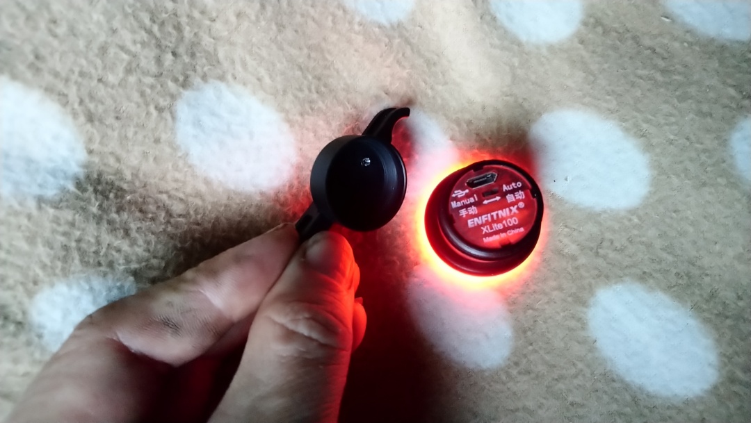

Piti ostaa pari takavaloa kun yksi varastettiin,toisesta katkesi kiinnitysklipsi ja kolmas kusi akkunsa maantielle teippivarmistuksesta huolimatta.
E-villestä löyty semmoinen jossa on jarruvalo samassa, jos siitä nyt mitään iloa on...
https://www.e-ville.com/fi/3199-valot-p ... avalo.html
Valon saa sylkimään myös tuollain vähemmän ärsyttävsti jos akkua haluaa säästää. (5 sek video)
Normaalisti palaen toiminta-aika oli 36 tuntia ja tuo sykkivä testi on vielä käynnissä.
Kiinnitys on suunniteltu pystärinsatulaan mutta jakke & sepi tuon tietysti ruuvaa mihin lystää :) paremmat kuvat myyjän sivuilta...
Muoks. Luulenpa, että hommaan yhden vielä ja poraan Mangon takavalonaukkoa isommaksi ja asennan tuon kiinteästi siihen jahka tuleva suvi koittaa, lataus virtapankin avulla.
Re: Pyörän valoista
...E-villestä löyty semmoinen jossa on jarruvalo samassa, jos siitä nyt mitään iloa on...
Valon saa sykkimään myös tuollain vähemmän ärsyttävsti jos akkua haluaa säästää. (5 sek video)
Hitaasti sykkivällä valomoodilla akku kesti 50 - 55 h eli sen puoleen onnistunut ostos. Laitoin kypärään kiinni ja valonheijastuksesta kun olen katsonut niin terävimmissä jarrutuksissa toimii jarruvalona, jos ennakoivasti himmailee niin ei.

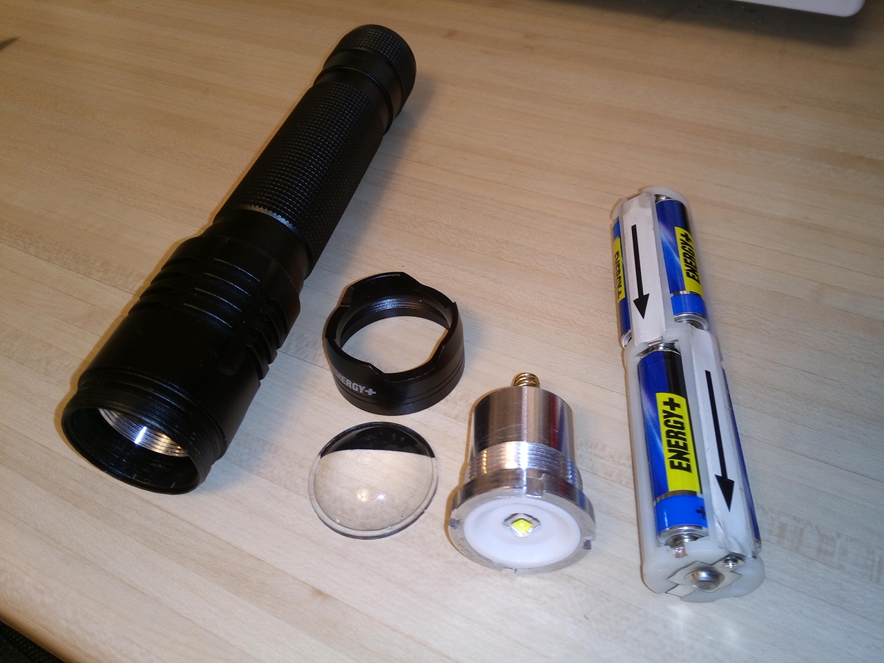

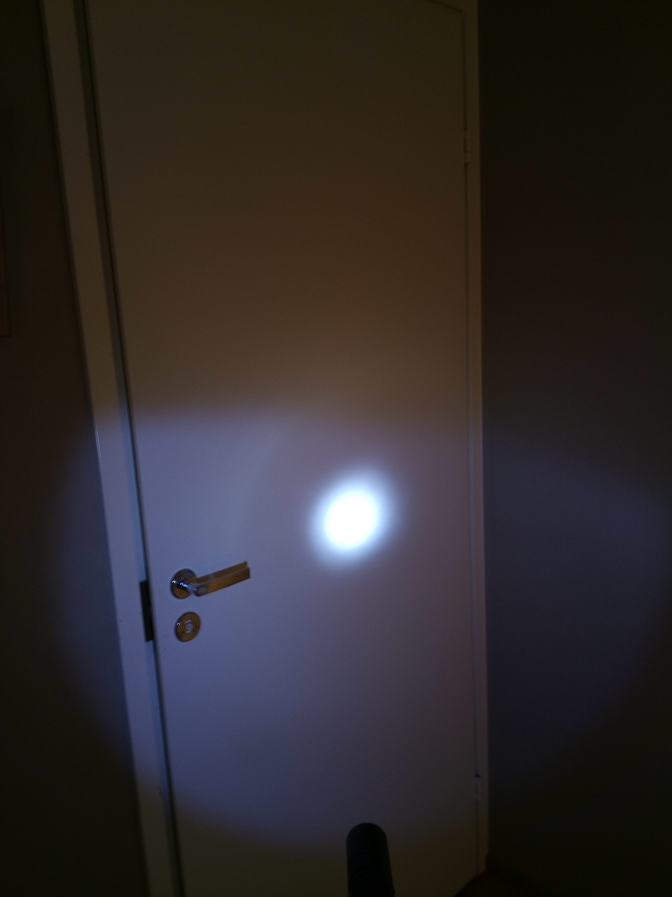

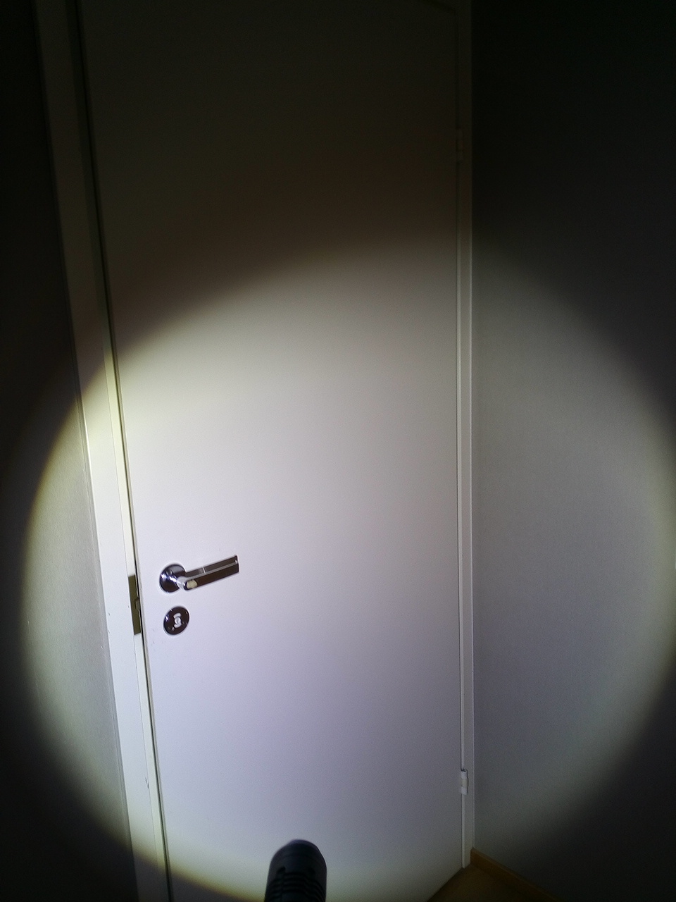

Kävin äsken ilta-ajelulla, ja tokmannilta tarttui mukaan 7€ alennus taskulamppu
Tottakai piti heti purkaa atomeiksi ja tutkia mitä lamppu on syönyt. 3s2p setillä aaa-paristot.
Kytkin polttimon virtalähteeseen, ja 4,5 voltilla haukkasi 4,3 ampeeria eli melkein tuplat mitä paketti sanoo tehoksi.
Toisin sanoen, ledin draiveri vaikuttaa surkealta. Siinä on merkintä SH-76007. Pattereilla virta on reilun 2 ampeeria eli teho sen 10W mitä pitääkin.
Vertailun vuoksi 3W taskulamppu vs. tämä 10W.

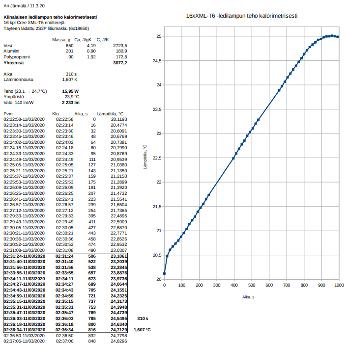

Tai pistät lampun muovipussissa vesiastiaan ja mittaat paljonko se vettä lämmittää esim. tunnissa. Tehon voi sitten laskea kun vesimäärä tunnetaan.
Täsmälleen. Koska en ole vieläkään raaskinut katkaista tämän 16 ledisen kiinanihmeen virtajohtoa, innostuin sitten eilen illalla mittaamaan sen (sähkö)tehon kalorimetrisesti. Meni mittausasetelmaa rakentaessa ja koodatessa vähän myöhään, mutta ei se eläkeläisellä mitään...
Eli DS18B20 -anturi kiinni Arduinoon ja koodaamaan mittaussofta, jonka sainkin lopulta toimimaan. Sitten esikoe: kylmää vettä astiaan ja mittaamaan, miten nopeasti se lämpenee pöydällä huoneenlämpötilassa. Hitaasti lämpeni eli, kun se oli jotain 1,5 astetta alle huonelämpötilan, niin lämpenemisnopeus oli laskenut jo n. 0,0002 asteeseen per sekunti. Tämä riitti minulle.
Mittaamaan: punnitaan kaikki tarvikkeet: kannu, vesi ja lamppu. Lamppu muovipussiin ja täysille. Arduino mittasi lämpötilaa koko ajan ja laski siitä eksponentiaalitasoitettua arvoa, jonka siirsi sarjaväylää pitkin linuxille joka 15. sekunti. Odottelin niin kauan, että astian lämpötila ohitti ympäröivän huoneen lämpötilan ja laskin lampun tehon huonelämpötilan ympäristössä (+- 0,8 astetta).
Kiinalaisen lampun sähkötehoksi paljastui täydellä teholla 16 W. Cree XML-T6 -emittereille luvataan 280 lumenia per 2 wattia. Eli lampusta lähtee siis n. 2240 lumenia. Se on aika paljon vähemmän kuin kiinalainen kauppias lupasi - olikohan se 20 vai 30000 lumenia... Mutta on se sen verran kirkas, että sivuteiltä tulevat auton jäävät kiltisti odottamaan, että minä ajan ensin ohitse.
Tässä laskelma:
16xXML-T6-teho.pdf
(28.56 KiB) Tiedosto ladattu 201 kertaa
Lisäsin kuvan tiedostotsta -jori

ajou kirjoitti:
Täytyy sanoa, että olette te aika insinöörejä!
Juu, niin ollaan ;-)
Ja vielä ihan mielenkiinnosta, koska mittausasetelma oli vielä koossa, tulin mitanneeksi saman lampun myös sen puoliteholla: paljastui, että puoliteho onkin 35%-teho. Eli täysteho on 16 W ja 2240 lumenia ja puoliteho 5,6 W ja 780 lumenia.
kiinalainen 16 x XML-T6 -teho.pdf
(34.16 KiB) Tiedosto ladattu 211 kertaa

ajarmala kirjoitti:
Ja vielä: lamppu sammui juuri äsken, kun akkukennojen jännite oli laskenut niin pieneksi, että kennojen suojapiiri katkaisi virran. Aikaa tähän meni puoliteholla 176 minuuttia eli kolmisen tuntia. Siitä voi laskea, että täysteholla lamppu palaa 61 minuuttia. Ja tehoista voi laskea, että kuuden akkukennon paketti näkyy kootun halvimmista kiinalaisista 18650 -litiumkennoista, koska niiden kapasiteetiksi tulee laskennallisesti vain 700 mAh per kappale.
Noniin, eiköhän tämä kiinanihme ole nyt tutkiskeltu jo loppuun asti...
