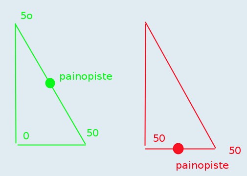

Ja metsään mennään painopisteen osalta :roll: Sen sijainti riippuu lähinnä kuskin navasta :wink:
Jos se on raidevälin puolivälissä, voi eturenkaan takana olevan renkaan painojakauma vaihdella välillä 0-50%. Toisella takarenkaalla on aina puolet kuormasta. Pyörän oma paino toki vaikuttaa asiaan, mutta pienempänä ja koko pyörän alueelle jakautuvana se vaikuttaa oleellisesti kuskin sijaintia vähemmän.
Ääritapaukset on helppo havaita sijoittamalla painopiste kahden pyörän väliselle suoralle. Näiden välisellä viivalla on sitten välimuodot.
Punaisen kolmion huipusta jäi 0 pois. Voitte kuvitella sen sinne :mrgreen:
