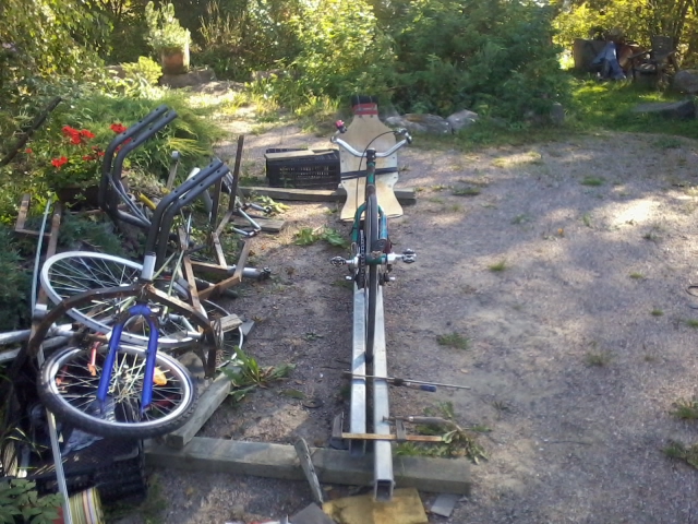

Satuin sihtailemaan tuossa palkkien välissä jököttävää pyörää kauempaa ja siinä vasta huomasin kuinka vinossa on penkki.
Mihin suuntan se on vino?
Kuva!
2014-09-14 12.01.15.jpg (297.77 KiB) Katsottu 4571 kertaa
Penkki on siis kuskista nähden oikeelle kallellaan ja lisäksi taitaa penkin takapää soojottaa oikeelle. Helpohko korjata jos viittii.
petri
Re: kääntyväkeskiöistä yrittämään
Noin pahasti :shock: Enpä olisi uskonut että se voi olla huomaamatta noin vinossa.
