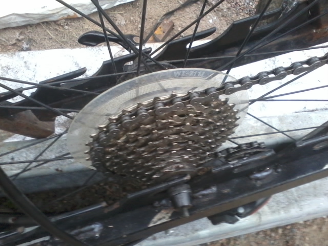

Re: Räyhäkkä MBB Talveksi ja soralle
2014-11-19 12.10.54.jpg (207.32 KiB) Katsottu 3492 kertaa
Dropparit siis väärinpäin, pikalinkku ei jaksa pitää kiekkoa paikallaan vaan kiekko liukuu vinoon tai pois droppareista. Rakentaessa ongelma kävi kyllä mielessä mutt kun jossain aikasemmassakin pyörässä ollu yläviistoon aukeevat dropparit aattelin ett hälläväliä - näyttivät jotenkin paremmilta noin. Aikasemmissa versioissa on vaan ollu kyse takakiekoista ja nyt ilmeisesti ketju vetää sitä eniten. Ongelmaan ei kai oo muuta ratkasuu ku kääntää toisin päin :?

Mahtuiskohan sinne hahlon yläpintaan ketjunpuolelle hitsaamaan pikku nökön mikä pistäis vähä hanttii sitä kääntymistä. Niin pieni et akseli mahtuis sieltä nökön ali tulemaan tarvittaessa pois hahlosta. Vähä viritys, mut vois ehkä toimia.
Navan vasen puoli ilmeisesti pysyy paikoillaan(?), jos sinne ei laita nököä niin jää droppareihin linjausmahdollisuus...
Maalatuissa on kaikenlaisia ongelmia :roll: Ruosteessa luistaisi huonommin :mrgreen:
Poraa reikä haarukkaan ja laita siihen tappi.
Taitettava linkku tuossa etupuoleisessa dropparissa estäisi kanssa liukumisen.
tai narulenkki :roll: akselin päästä taakse.
Tai sivuun.

Aika kova veto sieltä edestä tulee. Siks kai noi dropoutit on perinteisesti toiseen suuntaan auki. Mutta. Koska Imatra ja erikoismalli niin pitäähän sen nyt jumaleissön noikin olla vähintään erisuuntaan. Heh.

Juu, maalipinnan liukkautta epäilin myös - sehän lähtee rälläkällä. Kun dropparissa on tilaa, voihan siihen pultin kiristää stoppariks etupuolelle.
Se vaan ett jos dropparit olis toisinpäin, pitäskö akseli sillon laittaa ihan pohjaan vaan - liukuuhan se siinäkin jos ei oo pohjassa, eikä normipyörissä yleensä ole :roll:
Ainakin pieni vaiva kokeilla poistuuko ongelma :wink:
Normaalissa pyörässä ei ole täysin ketjun suuntainen droppari. Se on selkeästi vino ja lisäksi akseli ilman pikalinkkua.
Takaa auki olevissa droppareissa käytetään usein rajoitinruuveja.
Fikseissä ja sinkuloissa tavataan välttää pikalinkkua ei tosin aina. Pitää vaan laittaa niin tiukkaan kuin saa.
