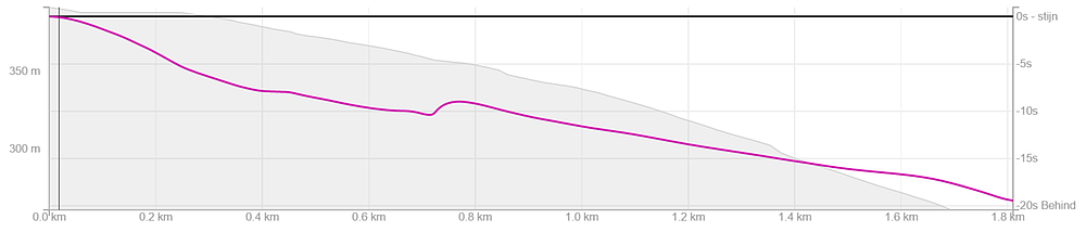

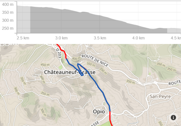

Lähes liikennevapaa duunimatka. Tuloksena uusi oma nopeusennätys Stravaan 84.6 km/h.
Kun vertaa tuota laskua segmentin nopeimpaan, Stijn Vandenberghiin, Pro Tour ammattilaiseen, niin
Stravan vertailukuvassa kiinnittää huomiota se, että jälkimmäisessä neulansilmässä kolmipyöräinen trike on ollut nopeampi kuin ammattilaisen ajama maantiepyörä, vaikka Stijn on saanut ajaa suljetulla tiellä, käytännössä siis tuplaleveällä ajolinjalla. Toisaalta tie on tietysti minulle tutumpi kuin Stijnille. Ensimmäisen neulansilmän olemme ajaneet suunnilleen samaa vauhtia, kaikkialla muualla Stijn on kasvattanut eroa koko ajan. Oma sijoitukseni tuolla segmentillä nyt 20 /1774.

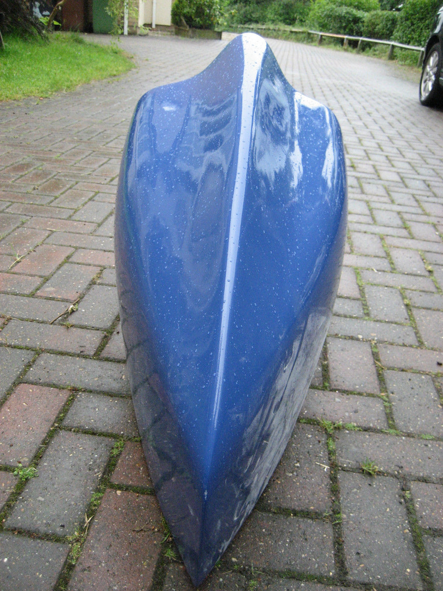

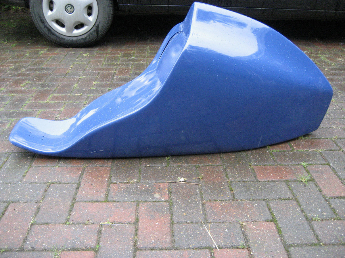

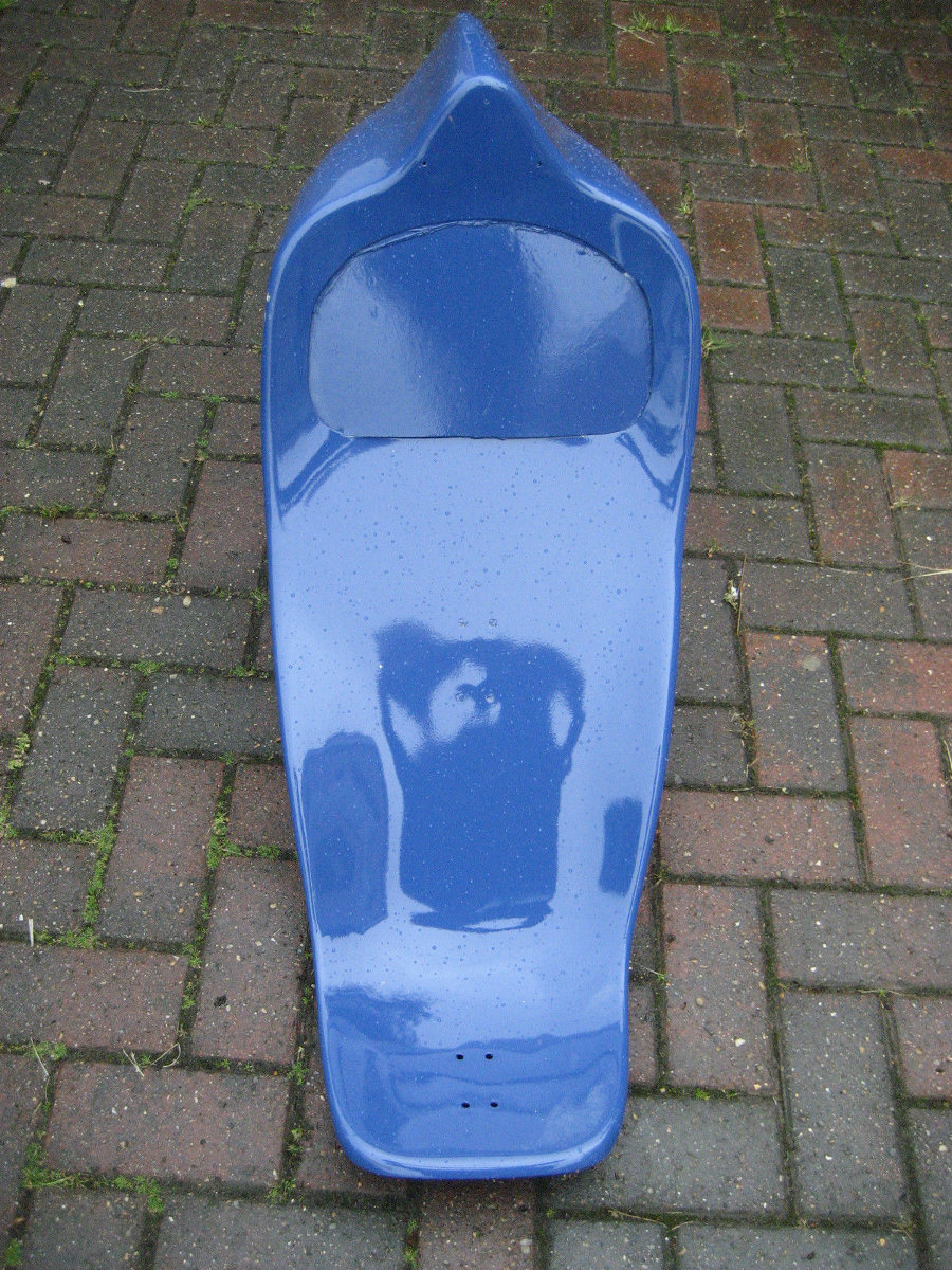

Olen värkännyt koppaa tuohon scorpparin keulalle. Tänään sain kiinnitykset sellaiseen jamaan että pääsin tekemään pienen koeajolenkin puuskaisessa ja navakassa tuulessa. Ehkä se mahdollisesti toimii, ainakin omat segmenttiennätykset meni Stravassa rikki ilman hirmuista raivoamista. Seuraavaksi maalia pintaan.
Kuva on otettu kännykällä ja perspektiivivirhe näyttää tuossa keulan suhteettoman suurena, todellisuudessa se on niin kapea, että kengät juuri ja juuri mahtuu pyörimään kammissa. Matsku on lasikuitua, paino 1.3 kg.
Ai niin, oli toinenkin kuva:

vph kirjoitti:
Onks kotikutoista tekoa? Mikäli on, niin menee jo laittomuuksiin esitellä tommosta ilman projetkikuvia!
vph
Viestit: 1164
Re: Tänään ajoin Scorpparilla
Viesti Kirjoittaja vph »
Ei täällä laittomuuksia harrasteta!
Koppa on britanniasta "erikoiskevyenä" tilattu, hinta mielestäni halpa (50 puntaa plus toimitus). Kiinnitykset on omaa sävellystä alumiinista, säädettävyys ei ole ihan hirmu kätevää :roll: .
Viestit: 14428
Mahtavaa! Nyt päästään selvyyteen, mihin asentoon tuollainen etukate pitäisi asentaa, jotta siitä olisi eniten hyötyä. Tai ainakin se, onko tuosta hyötyä ja miten paljon tilanne muuttuu asentoa muuttamalla. Terppa sellaista aikanaan kokeili, mutta ei suomen maisemissa saa tolkullista eroa rullausnopeuksiin, jotta pieniä muutoksia pystyisi arvioimaan.
Käy nyt ajamassa muutaman kerran joku kunnolla vauhdikas mäki tuolla ja käännä sitten keulaa hiukan alas siten, että yläpinta jää hiukan yläviistoksi ja mahdollisuuksien mukaan suuntaa viimaa kasvojen yli. Joka tapauksessa katteen sijainti kannattaa säätää siten, että se on jalkaterien kohdalla mahdollisimman alhaalla.

vph
Viestit: 1164
Erilaisia nokan asentoja pitää kokeilla jahka saan jotain tuntumaa tästä ensimmäisestä virityksestä, joka on melkein niin alhaalla kuin käytännössä voi olla ilman raaps raaps maaefektiä hidastetöyssyissä. Kokemusten vaihtoa ajatellen olisi kai hyvä ottaa sivukuvia kuskin kanssa kampien eri asennoissa, yritetään...
Vaikka turhaahan nuo säätelyt tulee olemaan, kun sen verran ylivoimaisen vauhtimaalauksen sain tänään värjättyä :roll: :mrgreen: Huomenna jos ehtisi heittää 2K lakat pintaan niin saisi bling bling kiillon vielä:
Nokan ostopaikka on Mid Norfolk Mouldings briteissä, http://www.midnorfolkmouldings.co.uk/, midnorfolkmouldings miukumauku msn piste com. Vaikka ne ei sivuillaan puhu mitään recumbent fairingeista, niin sieltä ainakin omani tilasin. Ebayn kautta sain yhteystiedot ja sen jälkeen itse ostotapahtuma säätöineen sähköpostitse ja suoralla pankkisiirrolla ohi ebayn. Paul Catling niminen kaveri oli erittäin asiallinen ja nokan valmistus tapahtui parissa päivässä. Ne tekee myös tällaisia, vähänkö kiinnostaisi, varma äänennnopeusviritys :shock: :
Viestit: 5313
Ja pistä sitten linkki sinne mistä tuon hankit. Täällähän on tapana innostua ja tehdä sitten kimppatilaus :)
Tuommoisestahan voisi saada helposti kangaskatettuun vehkeeseen nokan, hmm...
Taitaa vaan olla liian kapea veivikampiseen kinneriin, jos jo tavallisten maantiekampienkin kanssa jalat jää vain niukin naukin suojaan.
Mutta sahahan on keksitty, ei muuta kuin kate halki ja levennyskaistale puolikkaiden väliin :mrgreen: .
