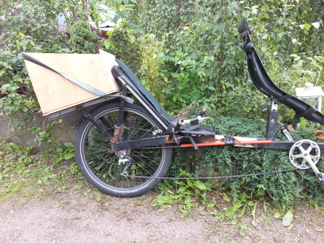

Siirtymä puolikatettujen sarjaan. Tarkotus laatikon etureunaan kiinnitää takatuupparille niskatuki - saa nähdä onnistuiko mitoitus.
Muok. kuvittelin ett ulkonäkö paranis kun yläreunan tekee noin, melkeen vaateriin - mutta näyttää edelleen siltä, ett tippuu millon vaan :(

Tulihan tuolle painoa hiukan yli 3kg, ilman kantta 9mm vanerista :? Ohuempikin vaneri (4mm) olis ehkä riittäny. Ehkä vois tarakan pitkittäisputket poistaa ja kiinnittää suoraan tukiputkiin.
Re: MBB tandem 2WR
Istun kuuden millin vanerilaminaattilevyn päällä, joten ainakin se kestää laatikossa. Saa kyllä painavaa tavaraa olla nelimillisen ylirasittamiseen.

Pakoputkipyörän alkuperäinen istuin oli runkoputken muotoon taivutettu 4 mm vaneri. Kesti monta vuotta, kunnes lahosi. :oops: Jos saisit jostain tuota pakkauslaatikon naulauskulmaa, jolla tekevät laatikoita teollisesti. Niistä tulee tolkuttoman vahvoja ohuillakin vanerilevyillä.
